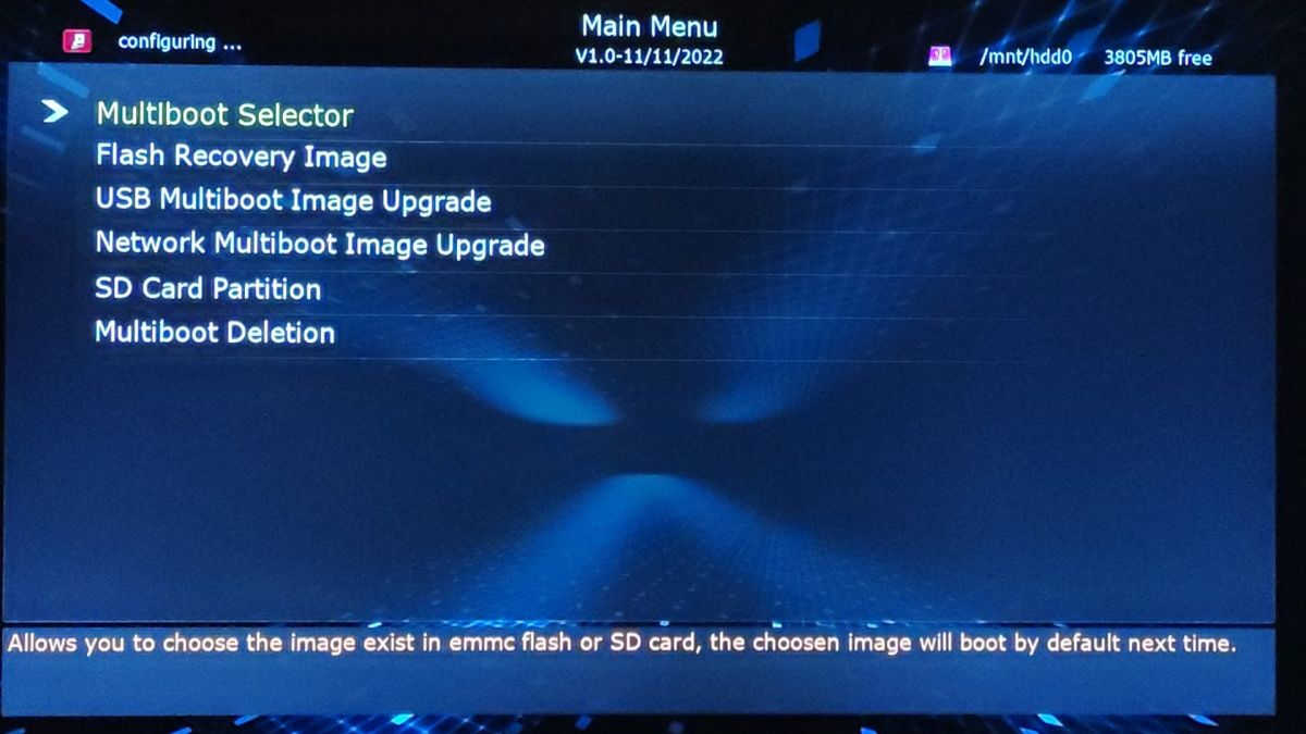

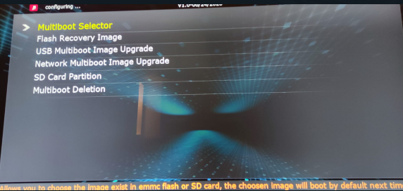

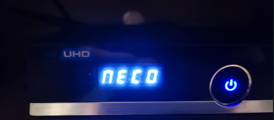

Dekoder Octagon sf8008 ciągle wraca do menu serwisowego po aktualizacji do Open Atv 7.3
jachubd 09 Lis 2023 17:19 2937 15

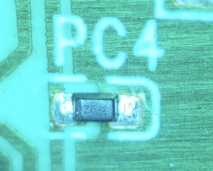

✨ Dyskusja dotyczy dekodera Octagon SF8008, który po aktualizacji do OpenATV 7.3 oraz późniejszych restartach/włączeniach zasilania wraca do trybu serwisowego NECO/Recovery lub „Updt” zamiast normalnie startować. Początkowo podejrzewano problem z oprogramowaniem i recovery, jednak kolejne wpisy wskazały na usterkę front panelu: błędne generowanie sygnału „Power” przy załączaniu z sieci powoduje wejście w recovery. Opisywano próby naprawy przez wymianę układu ET6226M, diod Zenera PC3/PC4, kondensatorów SMD i elektrolitów, a także testy z odłączeniem front panelu. Ostatecznie potwierdzono, że najczęściej pomaga wymiana lub naprawa front panelu albo samego wyświetlacza; jako obejście działa też wylutowanie sterownika klawiatury/wyświetlacza, choć bez funkcji wyświetlacza i pilota lokalnego. Wspomniano również, że pliki recovery są tworzone i zapisywane przez tuner w opcji zarządzania oprogramowaniem.
