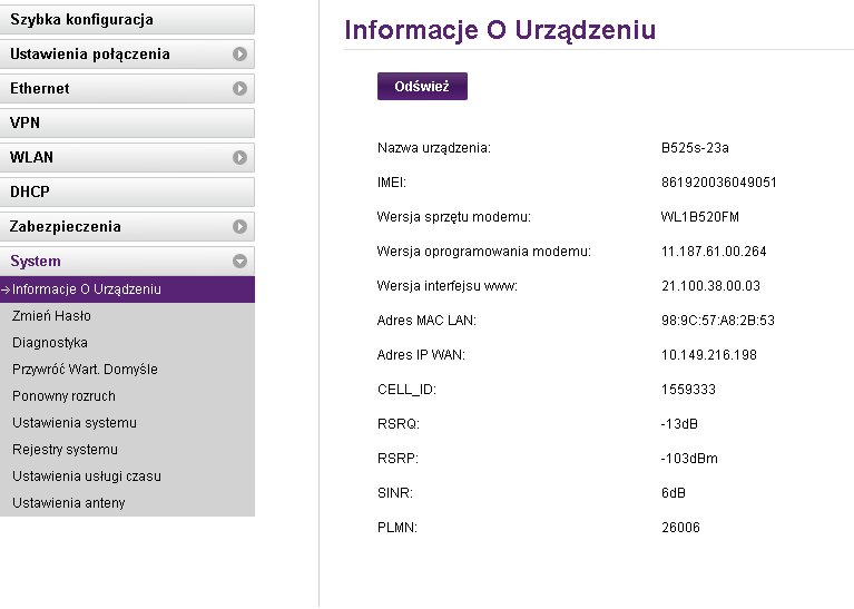

    Te anteny z Dipola to elektrosmieci, to nie antenawyciągała tylko na wsi miałes dostęp do niezapchanego BTS-a Play, w jakiej lokaliazcji miałes te 200Mb/s i z którego BTS-a? B525 nie agreguje LTE2600+2100 i LTE2100+1800 które agreguje B628-265 ale ogólnie to routery z agregacją 2 pasm LTE w QAM64 wiec na cuda nie ma co liczyć. Jakie masz parametry sygnału na pojedyńczych pasmach LTE2600/2100/1800/800 i jakie prędkości, pokaz screeny z routerów zakładka Informacja o urzadzeniu i ze speedtestów.

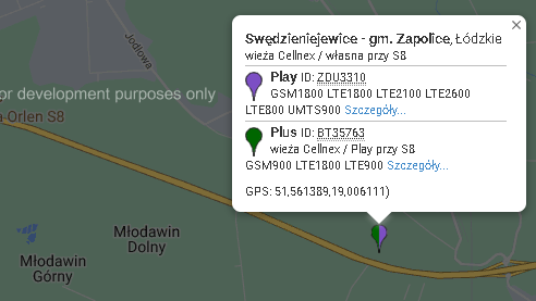

    A więc lokalizacja w której był B525 to Młodawin Górny, wstawiam screeny z informacji o routerze oraz do którego BTS się łączył i wynik speedtestu.A resztę pomiarów robi się jakimś programem? Poprawa prędkości internetu w mieście: Antena na balkonie dla Huawei B525, 4g cpe pro 2? Poprawa prędkości internetu w mieście: Antena na balkonie dla Huawei B525, 4g cpe pro 2? Poprawa prędkości internetu w mieście: Antena na balkonie dla Huawei B525, 4g cpe pro 2?

    To BTS na kominie przy Dąbrowskiego, 3 sektopr na LTE2600 jako pasmo podstawowe, parametry sygnału słabe ale bez dramatu, do niego agregacja zapewne LTE1800, speedtest pokauje ze sektor jest przeciązony.

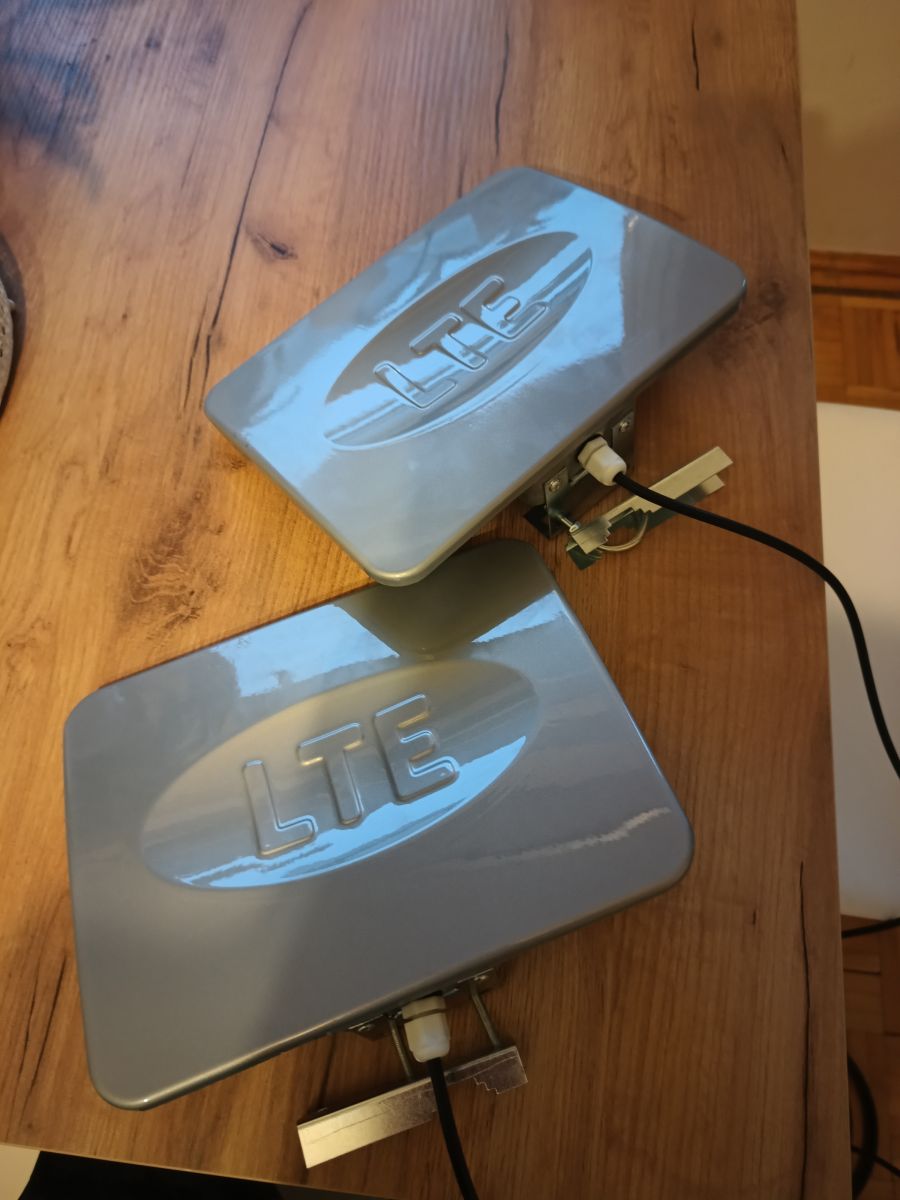

    Te anteny z Dipola to tandeta, wewnatrz płytka z nadrukowana anteną LPDA, zysk niewielki, szerokie katy promieniowania, do tego tragiczna jakość tworzywa i wykonania, łatwo się rozszczelniają, mam kilkanaście na elektrośmieciach, pochodza z demontażu od klientów.

    Dwie szare anteny LTE leżące na drewnianym stole z widocznymi uchwytami montażowymi i kablami. >>20818456
    A więc kumpel za flaszkę oddał mi taką antenę która mu zalegała, tylko nie mam pojęcia jak ją zamontować uchwyty do mocowania są dziwne że nie da się jednej przykręcić pionowo a drugiej poziomo
