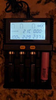

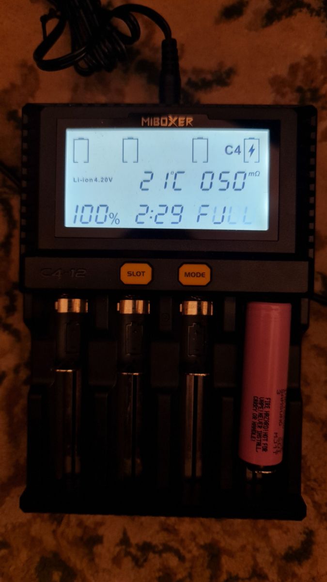

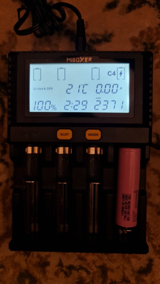

    kupiłem ogniwa 18650 o pojemności 3500mAh ze znanego wszystkim portalu i po pierwszym naładowaniu ładowarką MiBokser, otrzymałem wartości pojemności jak na załączonych zdjęciach. oddałem je, sprzedawca przyjął bez szemrania. Zakupiłem w sklepie specjalistycznym, tu już byłem pewien, że nie będzie ściemy. Pojemność prawie identyczna. Dlaczego? Czy pomiary z ładowarki są niewiarygodne, czy dane ogniw wzięte z sufitu?

    Jakim prądem rozładowywałeś, żeby uzyskać 2371mAh? To istotne, bo ilość energii, którą możesz "wyjąć" z ogniwa jest zależna od pobieranego prądu.

    Jeszcze nie rozładowałem, czekają na użycie. Czy po następnych ładowaniach pojemność może się zmienić? Będą rozładowywane prądem maksymalnie 1 A, będą użyte w rękawicach rowerowych z podgrzewaniem. Czekam na odpowiednią pogodę na rower. Mogę ewentualnie włączyć je w domu, jak to ma pomóc w rozwiązaniu problemu.
    Po zakupie miały około 3,5 V i 17% pojemności, a prąd ładowania został ustalony na poziomie około 1,3 A.

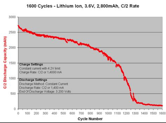

    Nowe ogniwa poznasz po tym, że przez pierwsze 2-3 ładowania pojemność będzie rosnąć aż do osiągnięcia nominalnej. Później będzie powolutku degradować (przez setki wyładowań).
    Wykres pokazujący spadek pojemności ogniwa litowo-jonowego przez 1600 cykli.
    Oczywiście ilość ładowań nie jest gwarantowana, ale każde sprawne markowe ogniwo będzie "wiodło żywot" w podobny sposób.

    Martwi wysoka rezystancja wewnętrzna, ale może ona wynikać z niedokładności wykonania miernika lub innej metody pomiarowej.
    • samsung-35e-datasheet-inr18650-35e.pdf (442.91 KB) Musisz być zalogowany, aby pobrać ten załącznik.

    Dostałeś ogniwo z napięciem storage (przechowywania) a wartość 2371 mAh to uzupełniony ładunek do pełna częściowo naładowanego ogniwa. Tego typu ładowarki mają funkcję pomiaru pojemności poprzez rozładowanie i dopiero wówczas zobaczysz realną pojemność (z małym ale producent podaję minimalne napięcie 2.65V a ładowarki rozładowują do wyższego napięcia).

    Aby sprawdzić faktyczną pojemność ogniwa, należy je badać przy rozładowaniu, a nie przy ładowaniu. Dodatkowo, pojemność 3500mAh prawdopodobnie dotyczy rozładowania przy prądzie rzędu 0,42A lub mniejszym, przy odcięciu na poziomie 2,5V. Tak niskie napięcie powoduje znaczne pogorszenie wewnętrznej struktury.
