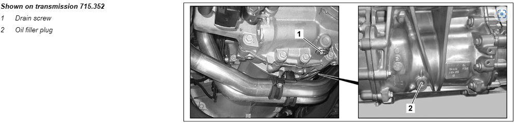

    Witam, a wiesz może, gdzie znajduje się korek spustowy i stanu w Mercedes Actros MP4 i jaki powinien być olej i w jakiej ilości? Z góry dziękuję za odpowiedź. VIN MDB9634031L7 59657
    Jest błąd w numerze. Żle poczytałeś
    W tym aucie jest kod G2B co oznacza skrzynię G211-12/14.93-1.0 i kod N6Z co oznacza dodatkową chłodnicę oleju dla skrzyni biegów. Wiąże się to z większą ilością oleju.
    No więc do skrzyni wchodzi 11 litrów oleju o specyfikacji
    https://bevo.mercedes-benz-trucks.com/sheet/DTFR_13B110/en
    Obrazek tak jak powyżej.

    Dzięki za pomoc. Czyli 75W-90, tak? A orientujesz się, w którym miejscu jest korek poziomu? VIN jest dobrze przepisany
