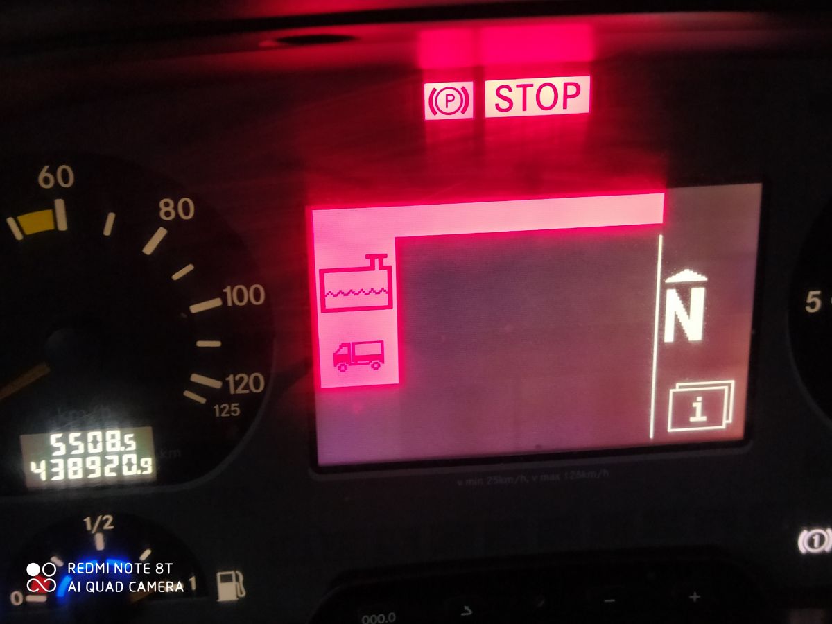

    Czerwony ekran ostrzegawczy na desce rozdzielczej pojazdu z ikoną zbiornika, ciężarówki oraz napisem STOP i symbolem (P).
    Witam, kolegów driwerów ostatnio pojawia się na moim pulpicie ikonka razem z dźwiękiem taki pisk.
    Jest to prostokąt w środku zygzakowatą linia i po prawej jakby komin. Proszę o szybką pomoc. Dzięki

    A płyn chłodniczy jest?

    Czarny zbiornik na płyn. Jak go sprawdzić?

    Witam kolegów temat już rozwiązany Jest to wskaźnik ilości lub braku bardziej płynu chłodniczego. Sprawdzić można to nagrywając filmik i ustawiając kamerkę do wlotu zbiornika jeśli coś tam bulgocze i widać płyn to nie jest tak źle u mnie była totalna pustka więc jakieś bardzo minimum płynu tam się znajdowało dolane 2 l załatwiło sprawę ale trzeba to zaobserwować. Pozdrawiam temat zamknięty. Dziękuję kolegów za pomoc.

    Dolany płyn chłodniczy i po problemie.
