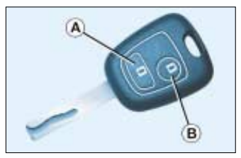

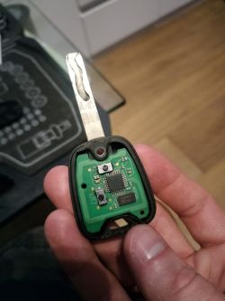

✨ Po wymianie baterii w pilocie samochodowym Peugeot 307 SW pilot przestał działać całkowicie, podczas gdy wcześniej z wyczerpaną baterią działał nieregularnie. Wskazano, że po wymianie baterii pilot może wymagać ponownego kodowania do samochodu. Zalecane jest rozpoczęcie od podstawowej procedury kodowania pilota. Dodatkowo należy sprawdzić, czy na baterii nie ma zabezpieczającej naklejki (np. blokady dziecięcej), która uniemożliwia kontakt baterii z obwodem. Sugerowano także weryfikację, czy pilot wysyła sygnał, co można zrobić w punktach dorabiania kluczy. W dyskusji pojawiły się również zdjęcia pilota i baterii, a jeden z użytkowników pytał o rozwiązanie problemu podobnego kluczyka do Peugeota.
