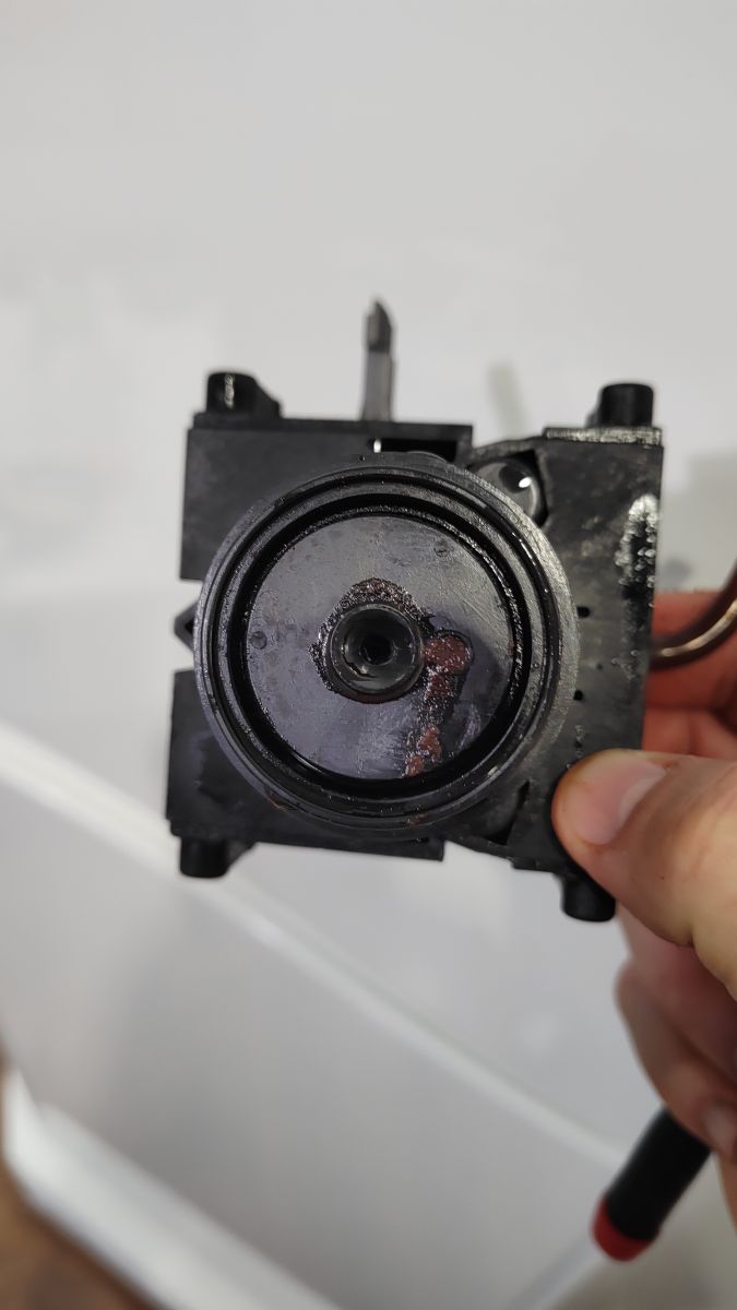

    Mam problem z blokiem zaparzacza, po rozebraniu i przeczyszczeniu górnej części bloku, ekspres robi jedną kawę, drugiej już nie zrobi, nie leci nic do filiżanki. Wszystko do miski ociekowej. Uszczelki mogą być przyczyną? Po przeczyszczeniu tej części (czyli wyciągnięciu sitka i wypchnięciu kawy z małego otworu wykałaczką) ekspres robi kawę. Dołączam jedno zdjęcie, które zauważyłem, że zapycha się kawa, nie wiem do czego służy ten otwór.

    Jest tam zaworek cremy przez niego kawa jest odprowadzana do wylewki, trzeba go rozkręcić (góra zaparzacza 2 śrubki) i wyczyścić, przemyć wodą lub przedmuchać.
