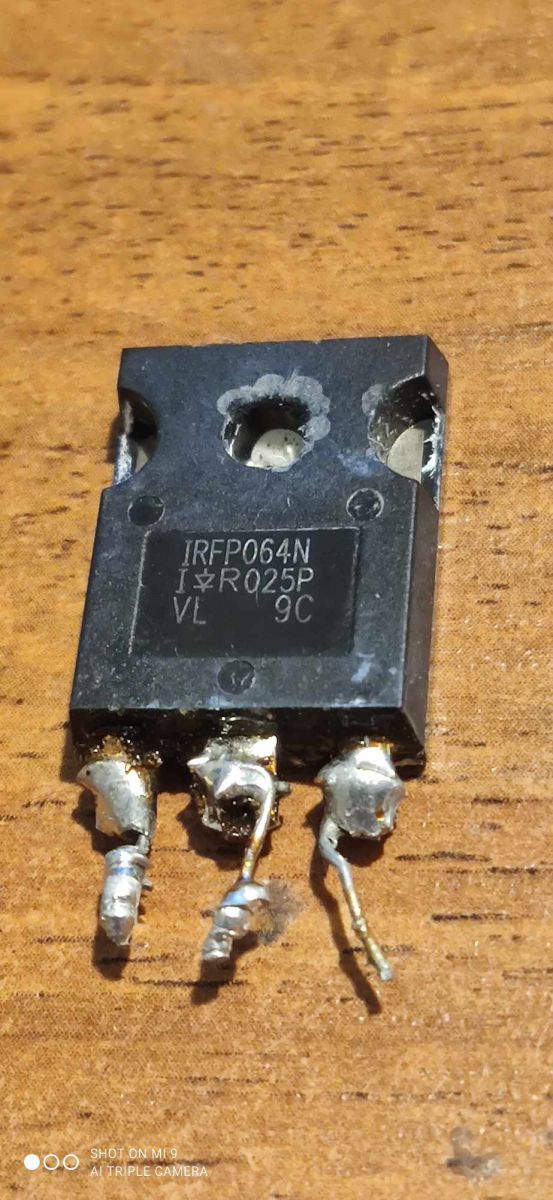

    Czy ktoś z Was ma schemat do tego wzmacniacza?
    Dostałem go od kolegi i fajnie by było mieć ten schemat, żeby wiedzieć, co gdzie i jak.

    Kolega mówił, sprzęt grał i po jakimś czasie przestał i pojawiła się czerwona dioda protect i tak już zostało.

    Wymienione tranzystory i próba numer 1 okazały się fiaskiem. Nadal pali się czerwona dioda protect.

    Po dłuższej przerwie powróciłem do tego sprzętu i tak wziąłem miernik i zacząłem sprawdzać końcówki (toshiba a1941 c5198) i mierząc bez wylutowania miernik pokazał 0.016v BAZA-EMITER. Postanowiłem wylutować ową końcówkę i raz jeszcze sprawdziłem i miernik juz pokazywał 0.691v
    Czyli jak się nie mylę jakiś inny po drodze komponent jest walnięty tak ?
    Wszystkie IRFP064N są okej.
    Wylutowałem diody żeby sprawdzić czy sekcja zasilania jest okej czy nadal będzie protect i zapaliło się zielone światło wieć super wiemy na czym stoimy juz coraz bliżej.
