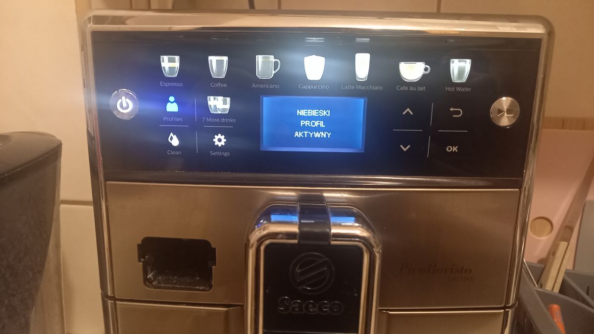

    Witam serwisantów AGD!
    Moje pytanie dotyczy możliwości naprawy panelu sterowania (dotykowego), czy raczej pozostaje tylko wymiana całego panelu.
    W ekspresie Saeco sm5573/10 Picobaristo Deluxe, panel sterowania zaczął wariować, tzn. nie reaguje prawidłowo na naciskanie palcem i sam przełącza na wyświetlaczu różne kawy lub opcje ustawień kawy. Nie wiem jeszcze, co się stało i co jest tego przyczyną, ale wiem, że jeśli chciałbym szybko naprawić, wymieniając panel, to koszt części wynosi około 490 zł.
    Stąd moje pytanie: co może być przyczyną takiego zachowania i czy istnieje możliwość naprawy tańszym kosztem?
    Pozdrawiam entuzjastów serwisowania.

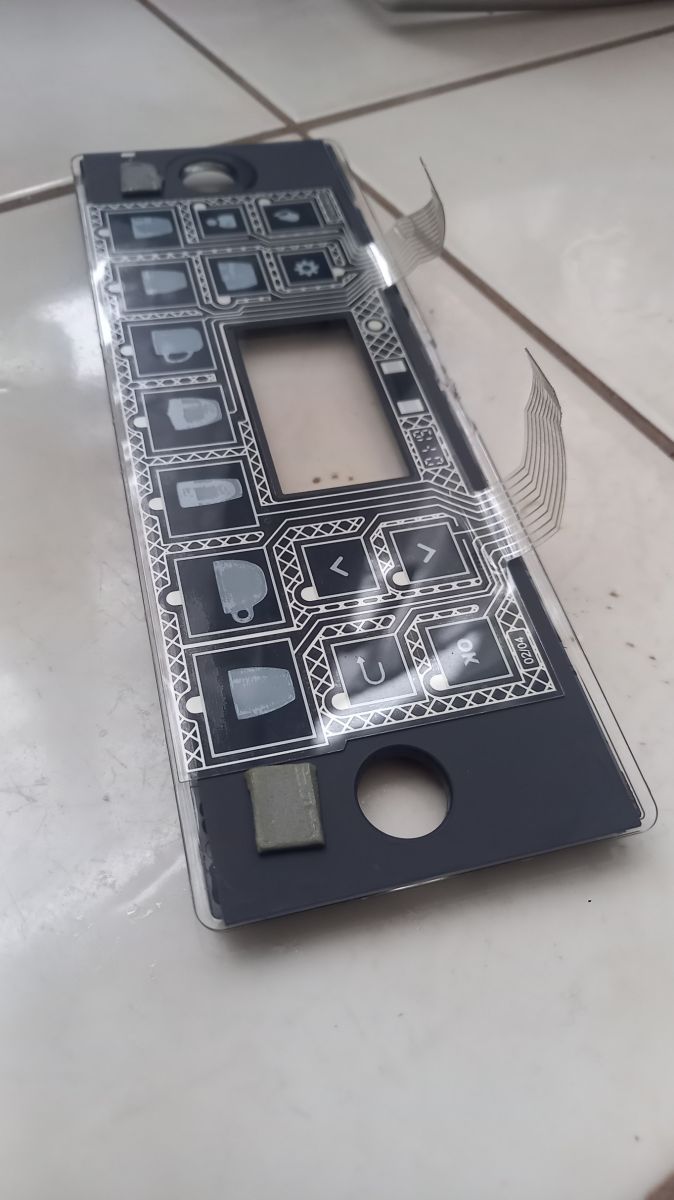

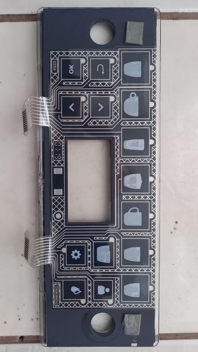

    sorier napisał:
    Najpierw zdemontuj i rozbierz panel. Możliwe, że skondensowała się tam wilgoć i wystarczy suszenie.
    Witam wszystkich!
    Zgodnie z sugestią rozebrałem panel styków. Niestety warstwa styków jest przyklejona i z powodu braku doświadczenia w takich sytuacjach bałem się oderwać folię styków, bo nie wiem, czy np. nie pęknie mi w miejscu, którego się nie spodziewam, podczas odklejania.
    Dlatego próbowałem osuszyć go na tyle, na ile się da, jednak bez poprawy. Dalej panel samoczynnie przełącza się jak chce.
    Jeśli ktoś bardziej doświadczony podpowie mi, abym się nie bał odklejać, to to zrobię, ale póki co czekam na sugestie.

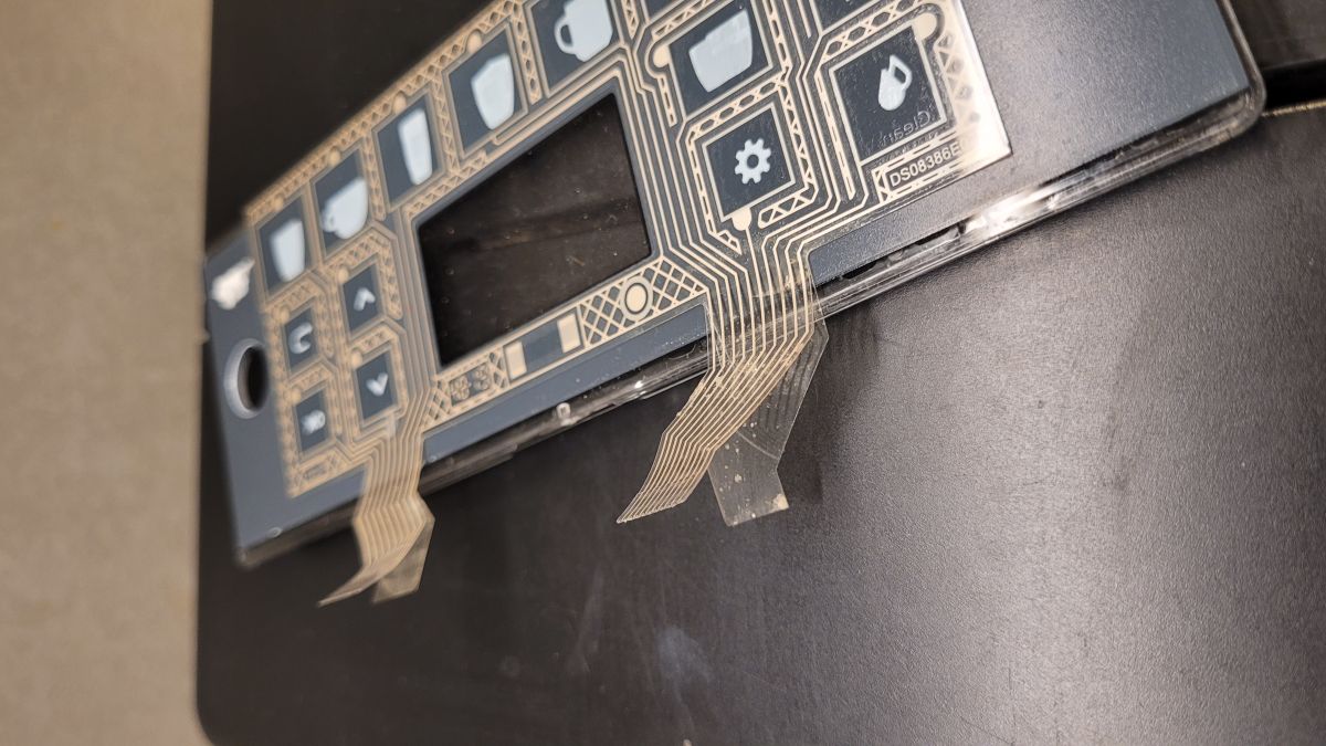

    Podbiję, czy komuś udało się naprawić folię, czy zostaje tylko wymiana na nowy panel?
    Może ktoś podpowie, jak naprawić rozwarstwioną taśmę w panelu
    Zbliżenie na rozwarstwiony panel membranowy z taśmą przewodzącą
  • #8 21924225
    zulugula51
    Poziom 8  
    Posty: 6
    Witam, miałem ten sam problem z panelem dotykowym. Odklejanie folii metalizowanej klawiatury dotykowej najprawdopodobniej nic nie da. Po przeanalizowaniu tego problemu postanowiłem wyczyścić dwie taśmy od tego panelu oraz złącza tych taśm. Czyściłem preparatem do czyszczenia potencjometrów KONTAKT PR. Pomogło Eureka!!! Panel przestał świrować i wszystko działa normalnie. Do wystąpienia tej usterki doszło po około 5 latach używania ekspresu.
