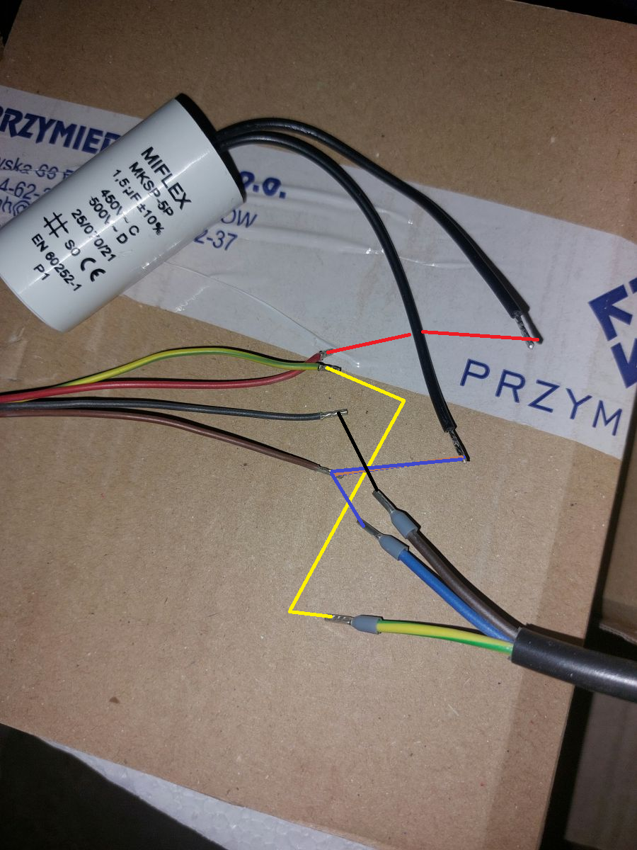

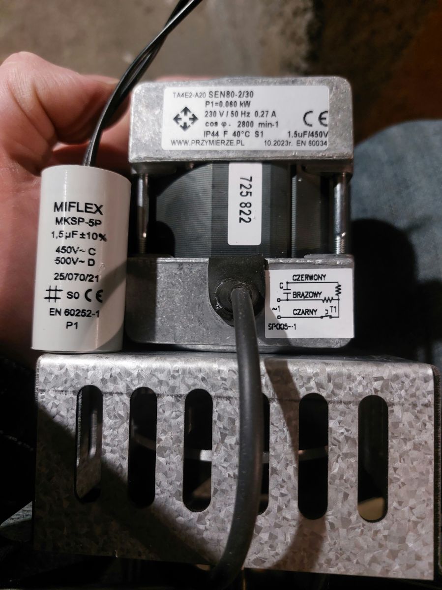

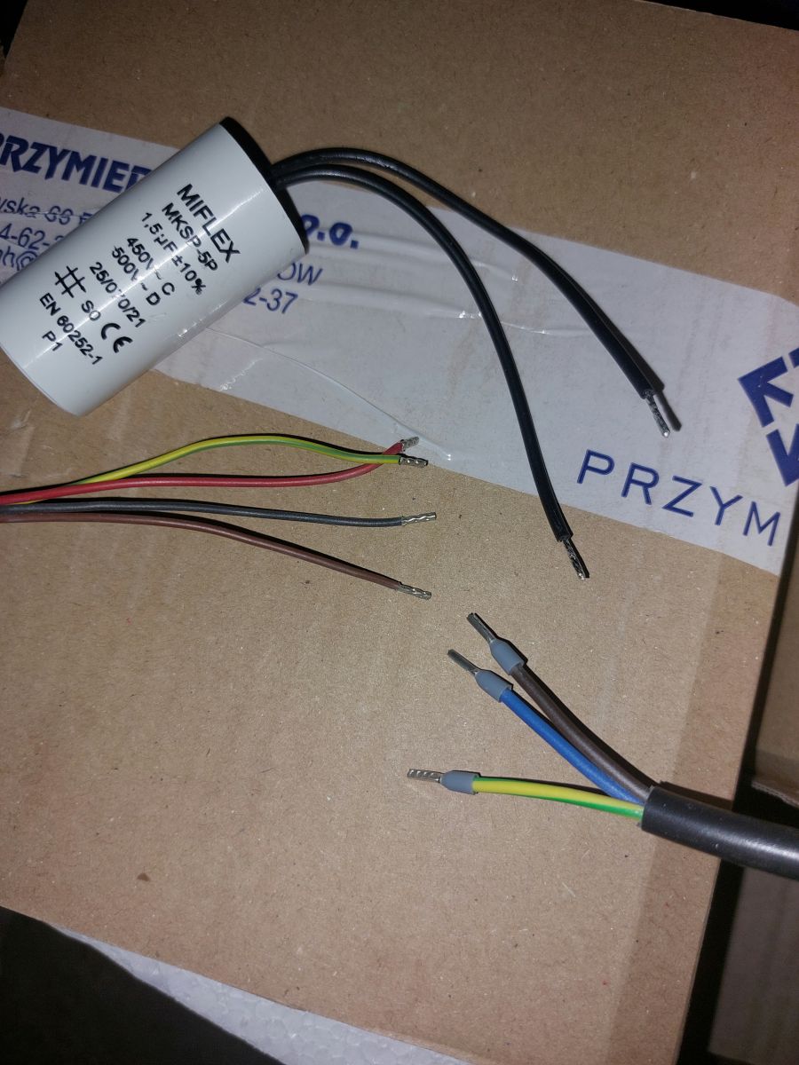

    Czy mógłby mi ktoś doradzić jak podłączyć przewody silnika jednofazowego(wentylator spalin kotła) z regulacją obrotów i kondensator do sterownika Unister duo. Zamieszczam zdjęcia schematu, przewodów, kondensatora i instrukcji sterownika. Z góry dziękuję za pomoc. Silnik jednofazowy z kondensatorem i etykietą. Fragment instrukcji opisujący podłączenie pompy i wentylatora do sterownika kotła. Przewody i kondensator do sterownika Unister duo.

    Masz narysowany schemat podlaczenia silnika z kondensatorem na silniku, więc w czym problem?

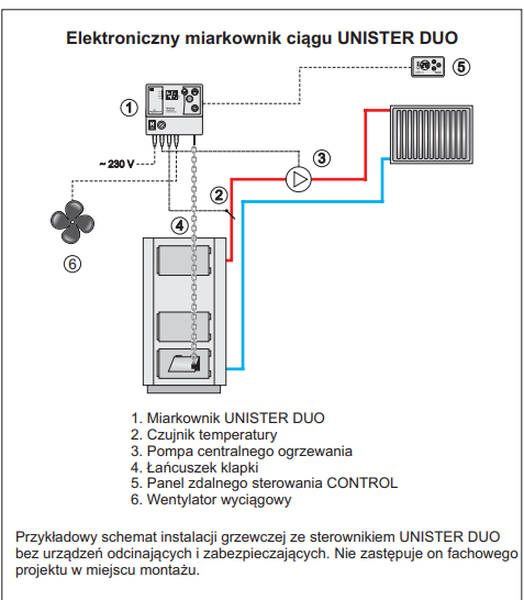

    Do sterownika też jest opis podłączenia.
    Schemat podłączenia urządzeń z Unister Duo.

    Trudno jednoznacznie na to pytanie odpowiedzieć. Zakładam że pierwszym zdjęciu (górne) przedstawiony jest ten wentylator (silnik) i do tego wentylatora ma być podpięty widoczny na tym zdjęciu kondensator, widoczny jest też schemat jak ten kondensator ma być podpięty do tego silnika. Na środkowym zdjęciu widać kondensator i z lewej strony, przypuszczam, że są żyły kabla od wentylatora, a z prawej kabel od regulatora, który ma być podpięty do pompy obiegowej.
    Jeżeli tak jest, to jedną końcówkę kondensatora łączysz z czerwoną końcówką żyły po lewej stronie, drugą końcówkę kondensatora łączysz z brązową końcówką żyły po lewej stronie, ten tandem łączysz z brązową końcówką żyły po prawej stronie i to łączysz do zacisku L pompy obiegowej. Czarną końcówkę żyły po lewej, łączysz z niebieską końcówką żyły po prawej i to łączysz do zacisku N pompy obiegowej. Końcówki żył zółtozielonych z lewej i z prawej łączysz ze sobą i to podłączasz do zacisku ochronnego pompy obiegowej.

    Dzięki gimak za pomoc. Tak, 4 przewody od silnika i 3 od sterownika. Unister duo posiada osobne przewody od pompy obiegowej i osobne od wentylatora spalin. Mogę regulować moc wentylatora od 1 do 10.

    Tak połącz:
    Kondensator MIFLEX z kilkoma przewodami położony na kartonie, z kolorowymi liniami wskazującymi sposób połączenia przewodów.

    sp3ots napisał:
    Witam !
    Tak połącz:
    Bardziej pasuje mi niebieski do czarnego a brązowy do brązowego, tak jak doradzał kolega gimak wyżej. Zerknij na schemat na silniku.

    Dla pracy silnika nie ma znaczenia gdzie podłączysz przewód fazowy czy neutralny.
    Silnik zasilany jest napięciem przemiennym.
