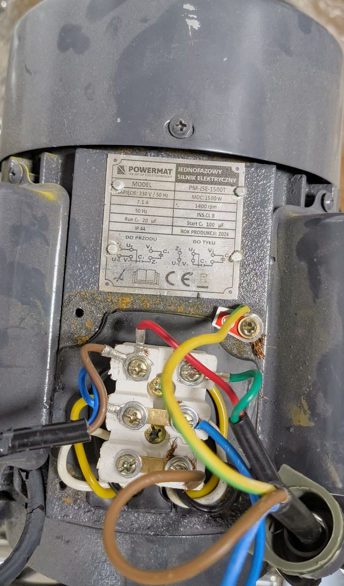

    Witam, posiadam silnik jednofazowy z dwoma kondensatorami i chciałbym zmienić w nim kierunek obrotów (z potencjometrem do regulacji obrotów). Po tabliczce znamionowej wydawało mi się to proste, lecz według mnie przewody obecnie nie są podłączone według schematu DO TYŁU albo po prostu czegoś nie rozumiem. Jak powinny zostać podłączone przewody, aby silnik kręcił się w kierunku DO PRZODU? Z góry dziękuję za odpowiedzi.
    Silnik jednofazowy z tabliczką znamionową i podłączeniami przewodów.

    Przewód zasilający niebieski jest podłączony nie do tego zacisku na tabliczce zaciskowej.

    >>21339117 Właśnie mnie dziwi, że mimo wszystko działa. W jaki sposób powinienem to podłączyć?

    Tabliczka zaciskowa nie ruszana i schemat w załączeniu. Takie to trudne ?

    Szanowny Kolego, To że to Dział dla Poczatkujących, wcale nie zwalnia Szanownego Kolegi od skorzystania z setek opisów podłączenia takiego silnika znajdujących się na Forum, wystarczy odrobinę poszukać Po drugie, pisząc o ,,poprawnym " połączeniu miałem na myśli prawidłowo rozłożone na kostce przewody od uzwojeń silnika a nie Kolegi twórczość, czyli wystarczyło tylko zerknąć na schemat. Zmianę kierunku wirowania dokonuje się przez przełożenie dwóch mostków, co na schemacie również jest podane Po trzecie zaś, jest mi niezmiernie przykro, że do regulacji obrotów takiego silnika nie da się zastosować tylko i wyłącznie potencjometru z Allegro za 7 złotych i 50 groszy a kosztowniejsze urządzenie.. Każdego Laika zdenerwowała by taka wiadomość. Dobrej nocy życzę.
