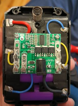

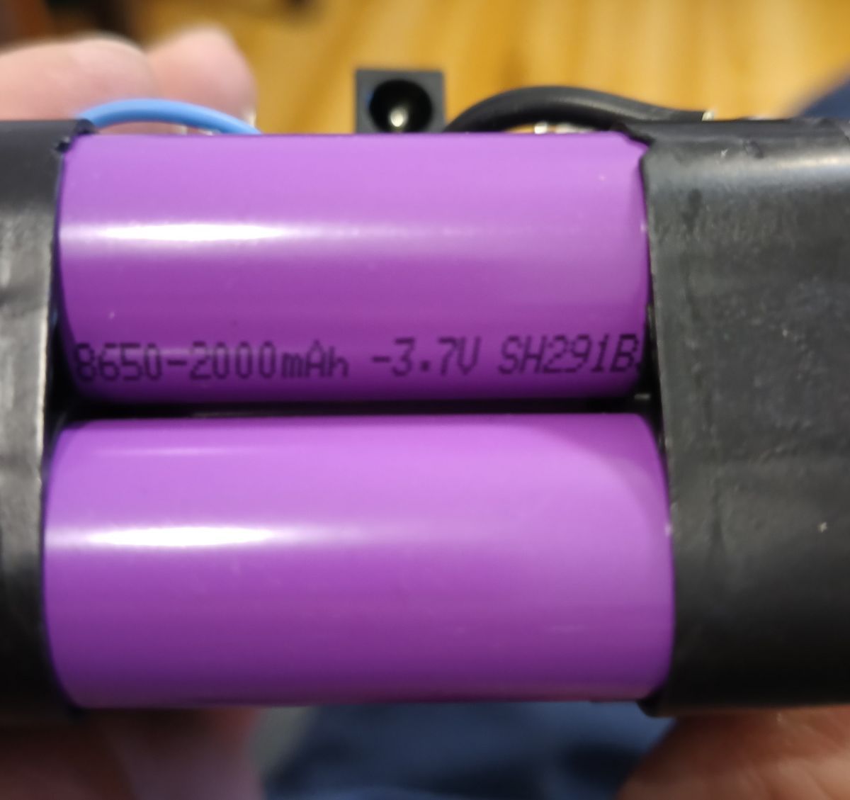

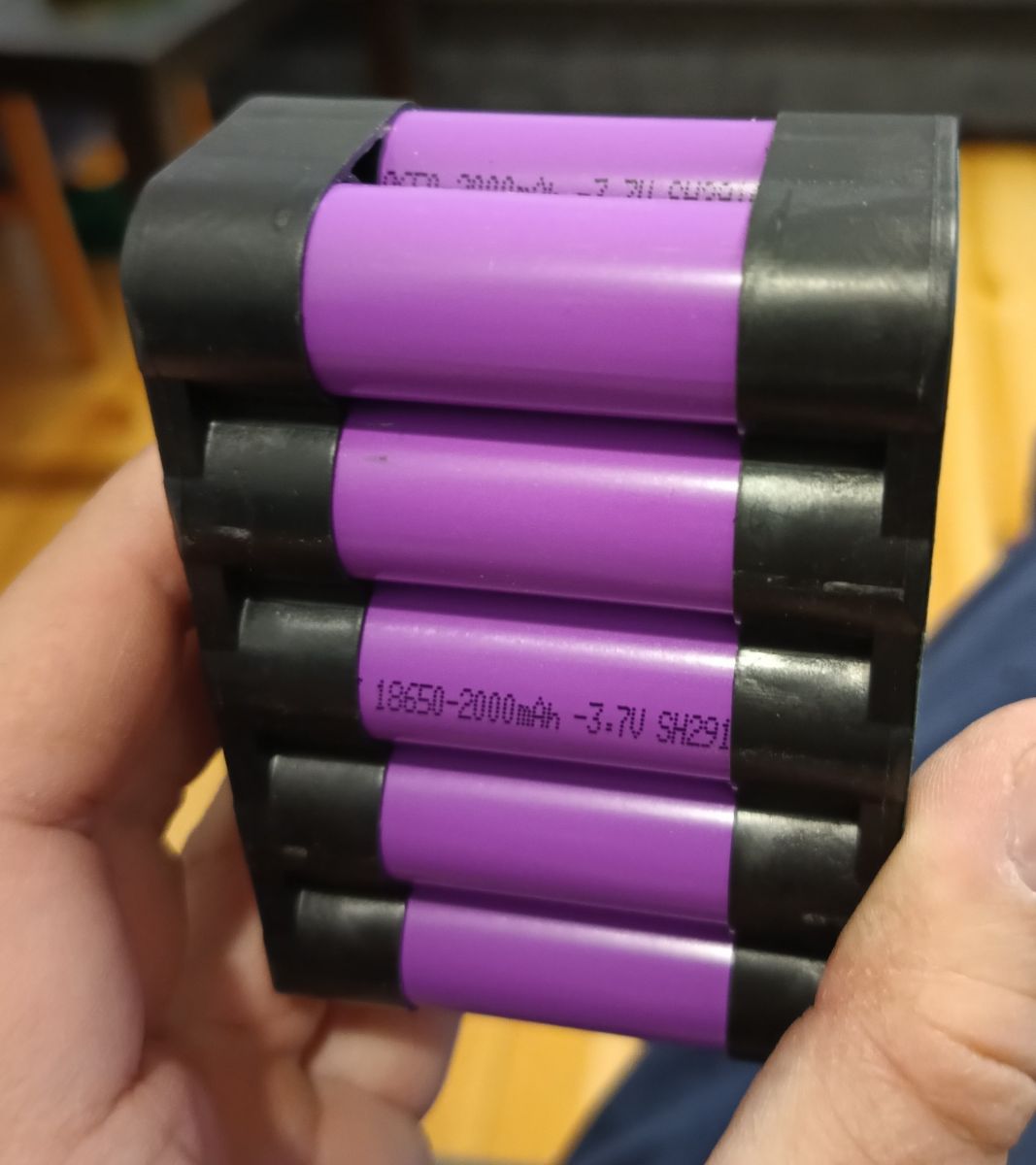

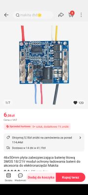

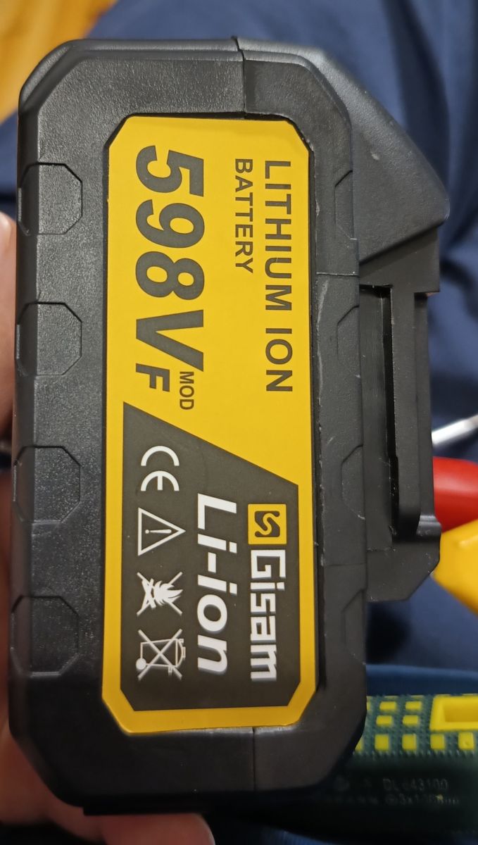

    Wnętrze akumulatora gisam. Ktoś się zna na elektronice i może cokolwiek napisać? Jest tu zabezpieczenie przed nadmiernym rozładowaniem? Jest szansa na użycie ładowarki która ładuje pinami zasilającymi i ładuje szybciej niż kilka godzin? Płytka zabezpieczająca do baterii litowej na stronie produktu AliExpress. Ładowarka do akumulatorów Makita 18V/21V z wtyczkami europejską i amerykańską. Widok akumulatora litowo-jonowego Gisam o oznaczeniu 598VF. Wnętrze akumulatora z widoczną płytką zabezpieczającą i podłączonymi przewodami. Ułożenie cylindrycznych ogniw równolegle w plastikowej obudowie trzymanej w ręce. Dwa fioletowe ogniwa baterii litowej z oznaczeniem 8650-2000mAh -3.7V SH291B
    Płytka z zabezpieczeniem Właśnie udało mi się znaleźć ten świetny produkt na platformie AliExpress, zobacz! 6,06zł 40%OFF | 46x50mm płyta zabezpieczająca baterię litową 3MOS 18/21V moduł ochrony ładowania baterii do akcesoria do elektronarzędzi Makita

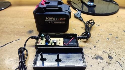

    Powinno działać z tym, że na ogół w tych bateriach z Chin siedzą śmieciowe ogniwa nie trzeba wierzyć temu co pisze na koszulce ogniwa lub naklejce. Wpadły mi w ręce 2 podobne nowe akumulatory gdzie również w każdej było po dziesięć ogniw ładowało się to tym leciutkim zasilaczem ok 4-5 godziny a po pomiarze pojemności wyszło, że pojedyncze ogniwa ma ok 500 mAh. Jak masz czym zmierz pojemność ogniw.
    Płytka ma zabezpieczenia i po wymianie ogniw na porządne te akumulatory się sprawdzają.
    Ta lekka ładowarka z zestawy ładuje pewnie prądem 0,2 A, na zdjęciu widać dlaczego jest taka lekka. :D
    Rozebrana ładowarka i akumulator na stole warsztatowym.

    Witam, mam takie aku ze zdjęć powyżej i taką ładowarkę. Dla info: nie ładuje.

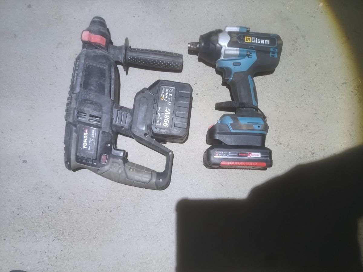

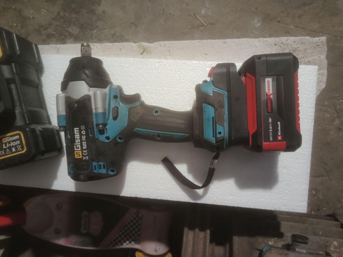

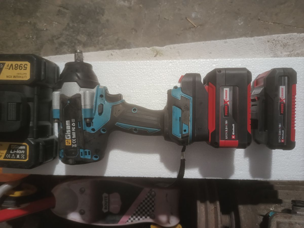

    Ostatecznie kupiłem na Ali za ok 25 zł adapter einhell na makita i kupiłem na Amazon za 130 zł (obecnie promocja + letyshop) aku einhell 18v 5.2 Ah który podobno ma zabezpieczenia wbudowane w akumulator. Obok wiertarki aku einhell 18v 2Ah.
    Klucz udarowy z adapterem i dwoma akumulatorami Einhell 18V na białym podłożuKlucz udarowy z adapterem Einhell i akumulatorem Power X-Change 18V 5.2AhMłotowiertarka YOFIDA i klucz udarowy Gisam z akumulatorami Einhell
    Nie testowałem jeszcze z młotowiertarka, ale z tego co wertowałem to w końcu nie powinno być problemu z wydajnością aku i ładowaniem.
