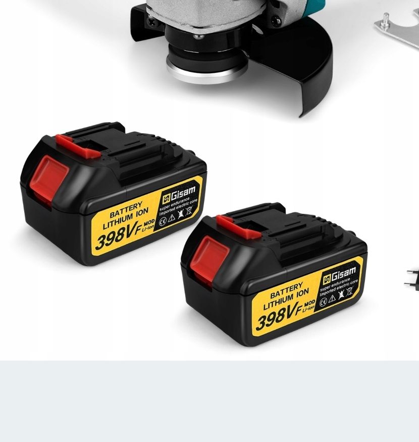

✨ Dyskusja dotyczy możliwości szybszego ładowania akumulatorów Gisam inną ładowarką niż fabryczna. Uczestnicy wskazują, że oryginalne ładowarki mają bardzo mały realny prąd ładowania, często niższy niż deklarowany, a czas ładowania 2–2,5 h sugeruje ograniczoną pojemność pakietu lub słabe ogniwa. Pojawia się zalecenie stosowania mocniejszej ładowarki, ale z zachowaniem zgodności z typem złącza i układem BMS, ponieważ w tanich pakietach Gisam stosowane są proste zabezpieczenia na diodach, które mogą się grzać lub ulec uszkodzeniu przy zbyt dużym prądzie. Omawiane są też alternatywne ładowarki do klonów Makity, ładowarki Wuber i Procraft oraz możliwość użycia zasilacza laboratoryjnego do kontroli prądu ładowania i pomiaru pojemności pakietu. Ostatecznie pada wniosek, że dla baterii Gisam z żółtym złączem można używać mocniejszej ładowarki, natomiast ładowarki typu DC18RC są przeznaczone do akumulatorów z odpowiednim złączem, a nie do wszystkich wersji Gisam.
