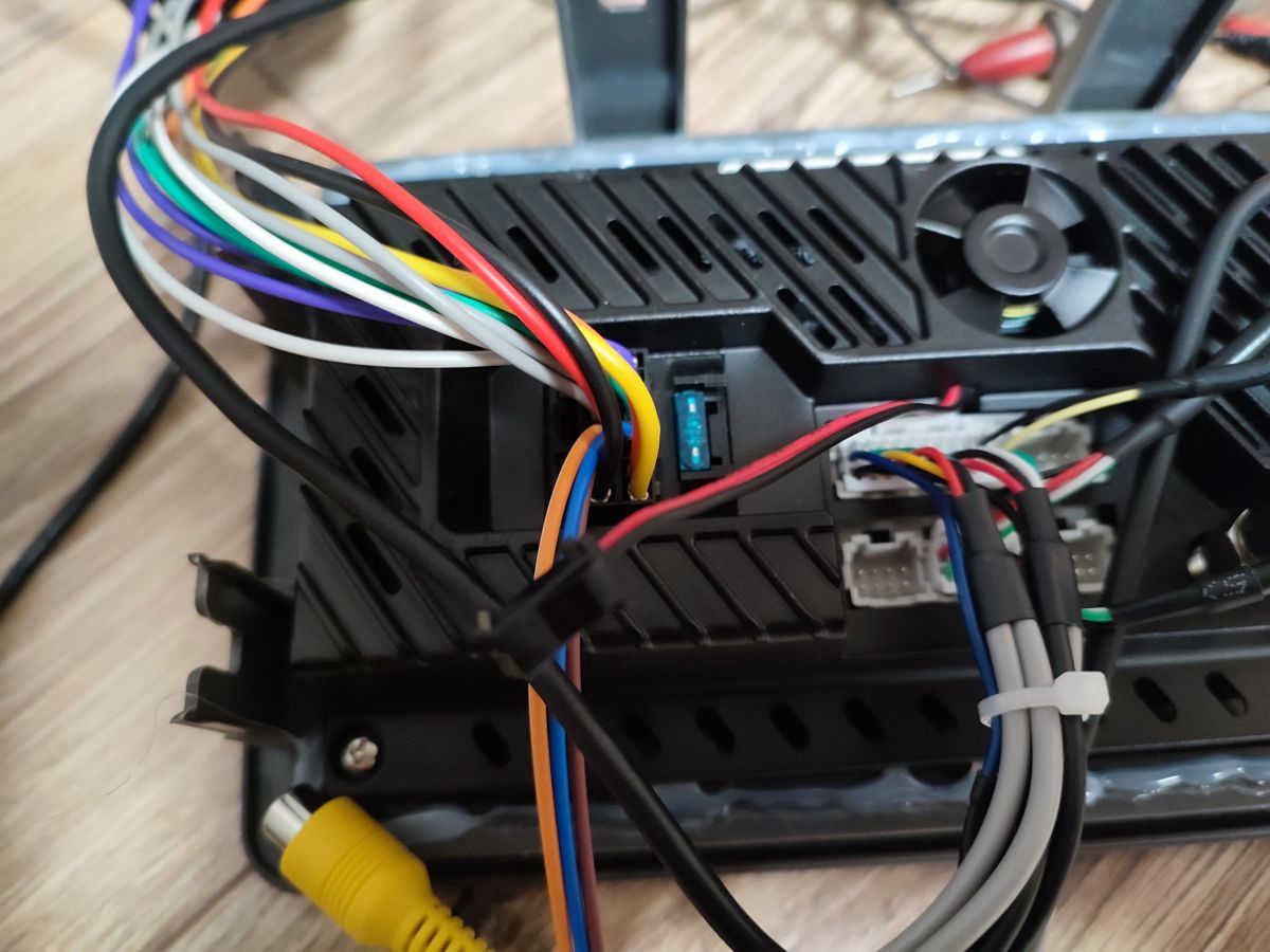

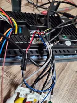

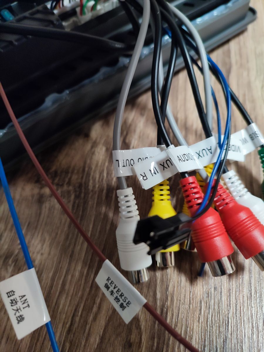

    Widok na tylną część urządzenia elektronicznego z licznymi przewodami o różnych kolorach. Przewody czerwony i czarny wychodzą z wentylatora, a niebieski i czarny z kostki AV. Zbliżenie na przewody z różnokolorowymi złączami i etykietami. Zbliżenie na panel z przewodami i wentylatorem, z różnokolorowymi złączami.
    Wentylator ma osobno wyciągnięte przewody ze złączem (czerwony/czarny). Z kostki AV wychodzi podobne złącze (niebieski/czarny). Czy to należy z sobą połączyć jak na zdjęciu pierwszym? W menu jest opcja włączenia wentylatora, ale w zasadzie jest nieaktywna. Chińczyk nie dał żadnego papiera. Jakieś pomysły? Mam taką koncepcję, że jest wewnątrz włącznik termiczny i wtedy pojawia się napięcie na kostce niebieski/czarny?

    Takie połączenie wentylatora na pewno nie jest oryginalne. Przewody wentylatora (czerwony i czarny), na pewno były podłączone wewnątrz radia i napięcie na nich (z włącznika termicznego), powinno pojawiać się po nagrzaniu radiatora do temperatury wyższej niż ustalona przez konstruktora radia np. ponad 60 stopni.
    Być może poprzedni użytkownik z jakichś przyczyn ("na macajewa") uznał, że radio zbyt mocno się nagrzewa, lub w menu miał wyłączony wentylator i podłączył go do przewodu (niebieskiego), na którym pojawia się napięcie, które prawdopodobnie służy do uruchomienia dodatkowego wzmacniacza, po włączeniu radia.

    Radio nowe. Na niebieskim nie ma żadnego napięcia.

    Chińczyk nie przysłał żadnej instrukcji. Nie zgrzałem radia do wysokich temperatur, więc nie wiem. To nowy model na android 13. Link
    W ustawieniach jest opcja włączenia wentylatora ale czy postawimy ptaszek, czy nie to i tak pozostaje na "nie obracaj" (wentylator nie kręci, na niebieskim nie ma napięcia). Kostki są dedykowane pod model auta (wszystko się kliknęło bez żadnej przeróbki). Patrząc na obudowę z tyłu to raczej wentylator nie jest podpięty wewnątrz, tylko wyprowadzone na złączkę. Nic więcej do siebie nie pasuje.

    @zibi11 Podłącz czerwony wentylatora z czerwonym radia a czarny to masa. Wentylator włączy się po przekręceniu kluczyka na pozycje ACC i ON

    W moim radiu przewód zasilający do wentylatora był w kablach, które idą do wejścia zasilającego, czyli tego po lewej stronie zdjęcia. Tam znalazłem wtyk, podpiąłem i wentylator działa, przynajmniej program tak pokazuje. Program mam na pulpicie, nazywa się wentylator czy coś w tym rodzaju i tam ustawiam, czy chcę nim sterować ręcznie czy automatycznie. Na początku było wszystko wyłączone, ustawiłem na automatyczne. Co do Androida, to raczej nie macie 13 czy 12, tylko 10. Pobierzcie program ze Sklepu Play i zobaczcie.

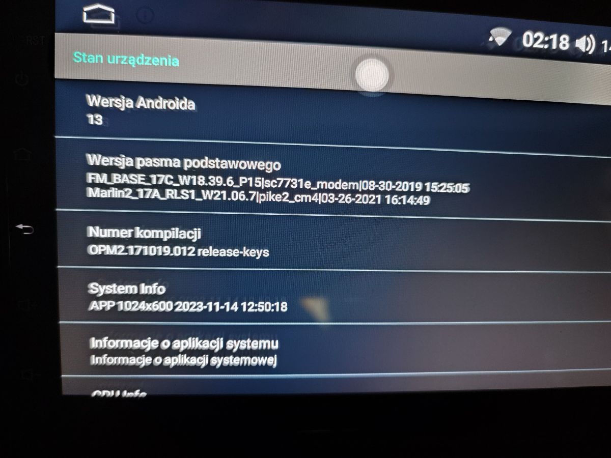

    Mówisz...?Ekran ustawień systemowych Androida pokazujący wersję 13 i szczegóły kompilacji

    Pobierz program diagnostyczny ze Sklepu Play i zobaczysz, to, że w systemie ci pokazuje to, co Chińczyk chce, żebyś widział, to jedno, a jak jest naprawdę, to drugie. Ja mam niby 14, ale prawdziwy system to 10.
  • #20 21721218
    andpol 33
    Posty: 4159
    Pomógł: 514
    Ocena: 1149
    Jaki program?
    Device info HW np.
    To chińczyk kłamszuszek. Android 8 raptem
