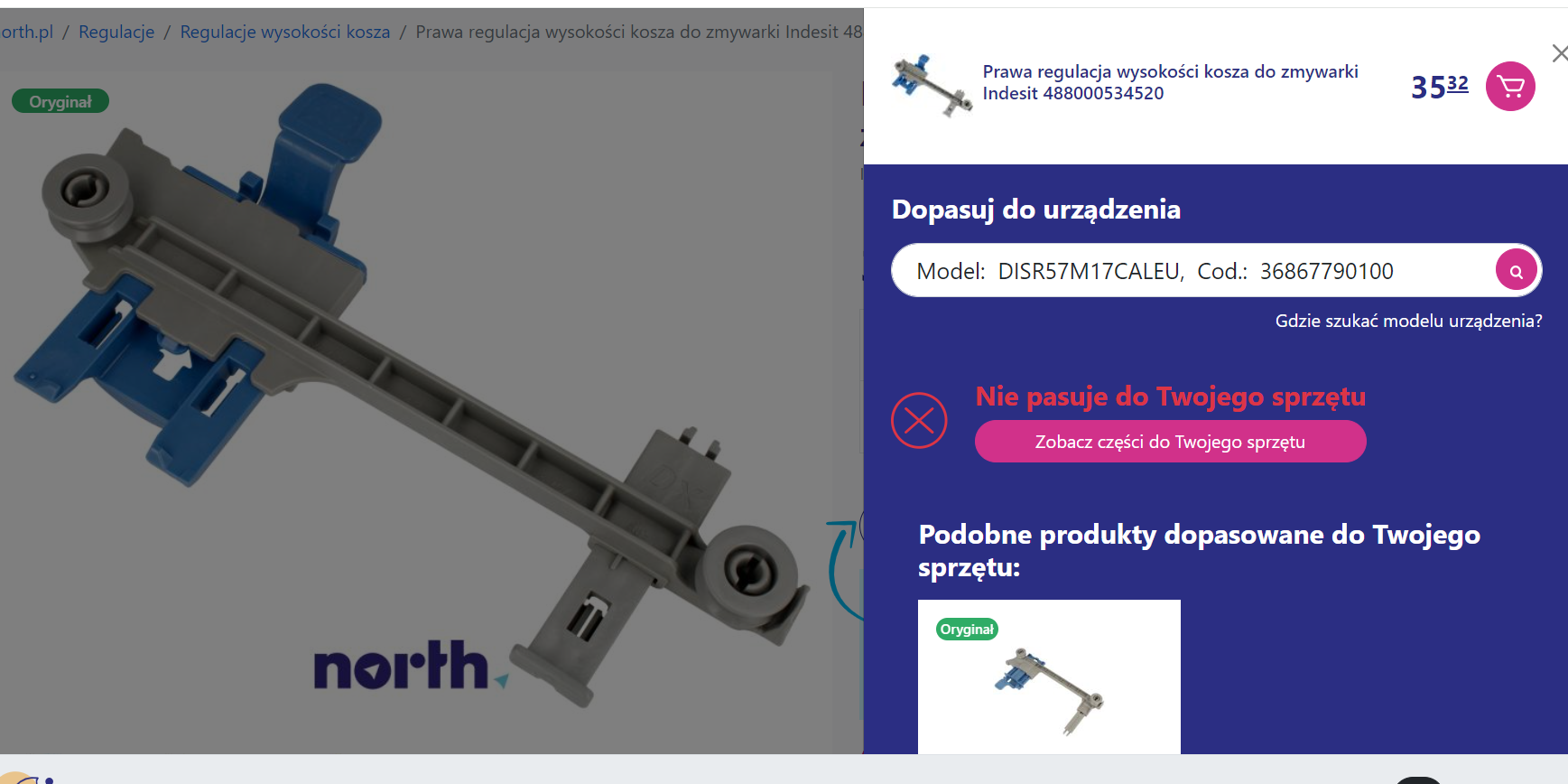

    W naszej zmywarkce Indesit DISR57M17CAL EU
    S/N 602295256
    ułamała się część od prowadnicy górnej szuflady - na nasze nieszczęście prawa a nie lewa. Zdjęcie części, która by pasowała gdyby był odpowiednią stronę w załączniku. NIestety sprawdziałam we wszystkich serwisach, które udało mi się znaleźć i tej części nigdzie nie ma, podobno u producenta też nie. (jest jeden serwis który daje mi jakieś nadzieje na stydzeń, ale to nic pewnego) Zmywarka jest zaledwie 7-letnia, mamy z nią coraz większe problemy, ale jak dla mnie stanowczo za wcześnie żeby się jej pozbywać. mycie tylko z dolnego kosza też nie ma sensu.
    załączam zdjęcia kosza bez tej niszczęsnej części
    no i teraz pytanie co najlepiej zrobić zeby tę zmywarkę jakoś uratować? próbować jakoś zamonotować tę stronę lewą? szukać innnej podobnej części, która może sprawić że ten kosz będzie chodził opornie, ale będzie się dało z niego korzystać (i szklanki mi nie wypadną)? Inne, jakie?

    Bardzo dziękuję! do NOrth też pisałam, ale akurat oni nie odpisali
    wygląda jak to, ale jak wpisuję model zmywarki + kod to wychodzi, że nie pasuje. co ciekawe wyglądająca "na oko" tak samo wyglądająca strona lewa rzekomo pasuje...
    Uchwycona na ekranie część regulacji wysokości kosza zmywarki z opisem produktu na stronie internetowej.
    obawiam się, że nie ma innego wyjścia niż ryzykować tę część i olać opis :/

    Ułamaną część można pospawać plastikiem - oczywiście odpowiednim. Jeśli jest cienka można wzmocnić miejsce spawu drutem/ drutami wtopionymi w plastikową część.

    C00307280 - REGULACJA KOSZA GÓRNEGO LEWA BASIC BLUE
    C00307281 - REGULACJA KOSZA RÓRNEGO PRAWA BASIC BLUE
    Świeca się na zielono, czyli są dostępne w Whirlpool :)
