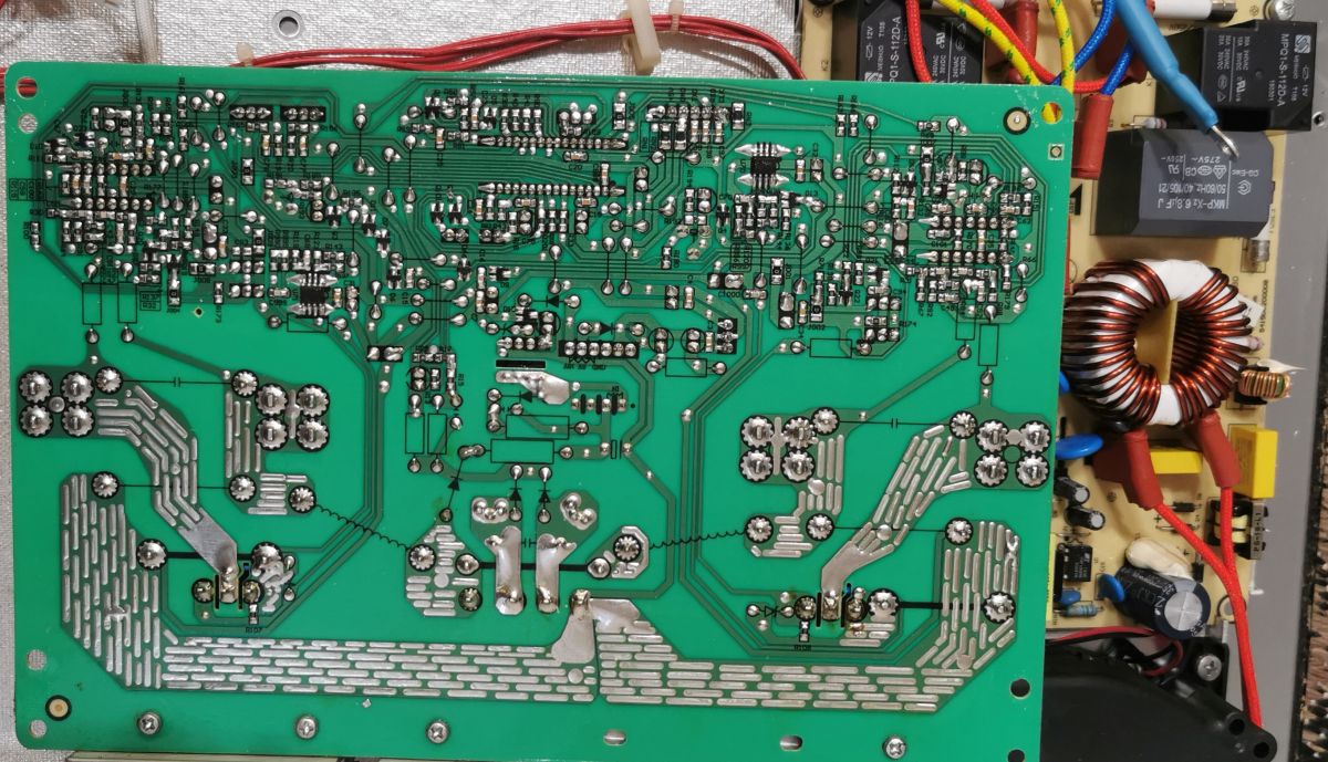

    Dzień dobry,
    Posiadam płytę indukcyjną Amica z 2016 roku. W ostatnim miesiącu, raz na jakiś czas wydawała odgłos podobny do tego, który wydaje włącznik światła, gdy jest ustawiony w połowie, między pozycjami 0 i 1. To brzęczenie elektryczności trwało kilkanaście sekund i ustawało. Płyta działała normalnie. Obecnie ten odgłos zniknął, ale przestały działać dwa palniki - prawy górny i prawy dolny. Można je włączyć, kontrolka się świeci, ale nie wykrywane są garnki/patelnie, nie ma też tego charakterystycznego cykania dla indukcji. Wyświetlacz dla tych palników pokazuje "u", czyli brak wykrycia garnka.
    Czy jest to może znany problem dla bardziej zaawansowanych użytkowników i czy ktoś ma pomysł, jak to "na sucho" naprawić? Posiadam miernik, lutownicę oraz umiejętności lutowania kondensatorów, tranzystorów itp.

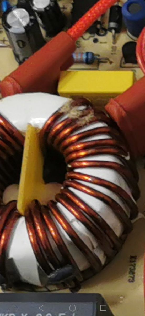

    Przyjrzałem się cewce odpowiadającej tym dwóm palnikom. Nie ma przerwania, ale na górze ma takie jakby przygrzanie, nie da się tego zdrapać. Czy to może być jakoś trop?
    Cewka z czerwonym przewodem i oznakami nadtopienia

    To jest klej i nie ma to żadnego związku z uszkodzeniem płyty.

    Tą cewkę zostaw w spokoju to filtr przeciwzakłóceniowy. Uszkodzenie jest głębiej w układzie.

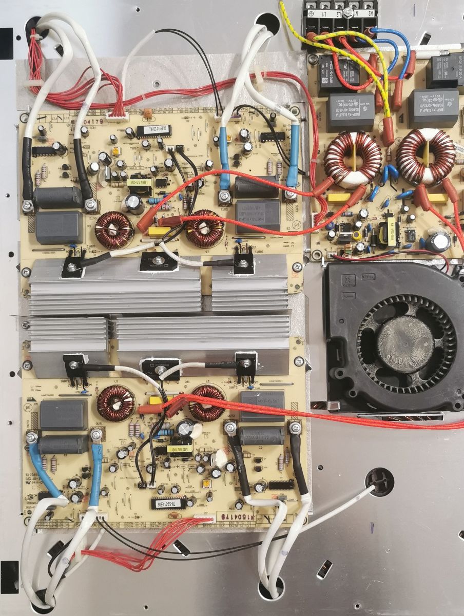

    Skoro w płycie są 3 moduły, jeden zasilający i dwa podpinane do samych "palników", zamiana miejscami modułów nic nie zmieniła, to czy mogę w ten sposób stwierdzić że uszkodzony jest moduł zasilający?

    hepos napisał:
    Dzięki za odpowiedzi .
    Zdjęcia prosimy. Tak tylko Ty wiesz o czym piszesz.
    Model kuchenki jaki ?
    hepos napisał:
    Czy takie objawy (2 palniki nie wykrywają garnków) mogą też świadczyć o usterce w i bym miejscu niż ten główny moduł?
    Zamiast zgadywania proponuję wykonać pomiary - w szczególności pomierzyć cały tor zasilania palnika. Tranzystor IGBT sprawdzałeś czy jest sprawny ?
    Może dasz zdjęcia pokazujące całą elektronikę od "góry" i od "dołu" - strony ścieżek?

    Niestety piszesz bardzo chaotycznie. Zamiana palników nic nie zmieniła tzn.? Jest to nadal ten sam moduł, że nie działa czy podłączony do tego samego złącza?

    Tutaj zacząłem temat, bez odpowiedzi...
    Moduł zasilania palników z różnymi elementami elektronicznymi i przewodami. Moduł zasilania urządzenia elektronicznego z widoczną płytką drukowaną i elementami.
    Tutaj moduł zasilania palników. Na Allegro znalazłem kompletny moduł zasilający, mogę zakupić i wymienić ale potrzebuje się upewnić przed zakupem, że to on jest przyczyną.
    Czyli zamieniłeś miejscami moduł wykonawczy na górze zdjęcia z modułem na dole zdjęcia i dalej te same 2 palniki nie działają - nie wykrywają ogarków ?
    Mogą, jak najbardziej. Może być uszkodzony 1 z 2 takich samych modułów wykonawczych.
    Moduł zasilający ma 2 wyjścia i 2 komplety przewodów zasilających.
    Proponuję do testu z zachowaniem należytej ostrożności (bo na wyjściach jest napięcie sieciowe) odłączyć całkowicie te krótsze a za pomocą tych dłuższych przepinać się między jednym a drugim torem zasilania zasilając palniki które nie działają. Jeśli moduł zasilający jest uszkodzony(jeden tor) na którymś z 2 torów nie wykrywane palniki powinny zacząć działać. Piny wyjściowe w nieużywanym torze na czas testów zabezpiecz taśmą izolacyjną.
    Dokładnie tak jak opisujesz. Pomimo zamiany modułów miejscami dalej te same palniki nie wykrywają garnków.
    Nawet, jeśli ich zamiana miejscami nic nie zmienia?
    Zobacz powyżej uzupełniłem poprzedni post i zaproponowałem test.
    Zamiana miejscami modułów wykonawczych jeśli nic nie zmienia może wskazywać że uszkodzony jest jeden tor w module zasilnia. Ale może być też problem z samymi palnikami bądź z wbudowanym w nie termistorem. Jest parę możliwości.

    Wykonałem proponowany test. Tym sposobem zadziałały prawe palniki. Zakupiłem więc cały moduł zasilania płyty używany (jedna sztukę znalazłem) i... płyta działa. Dziękuję za pomoc w trafnej diagnozie, a wszystkim którzy w przyszłości zajrzą do tego tematu życzę powodzenia w naprawie :)
