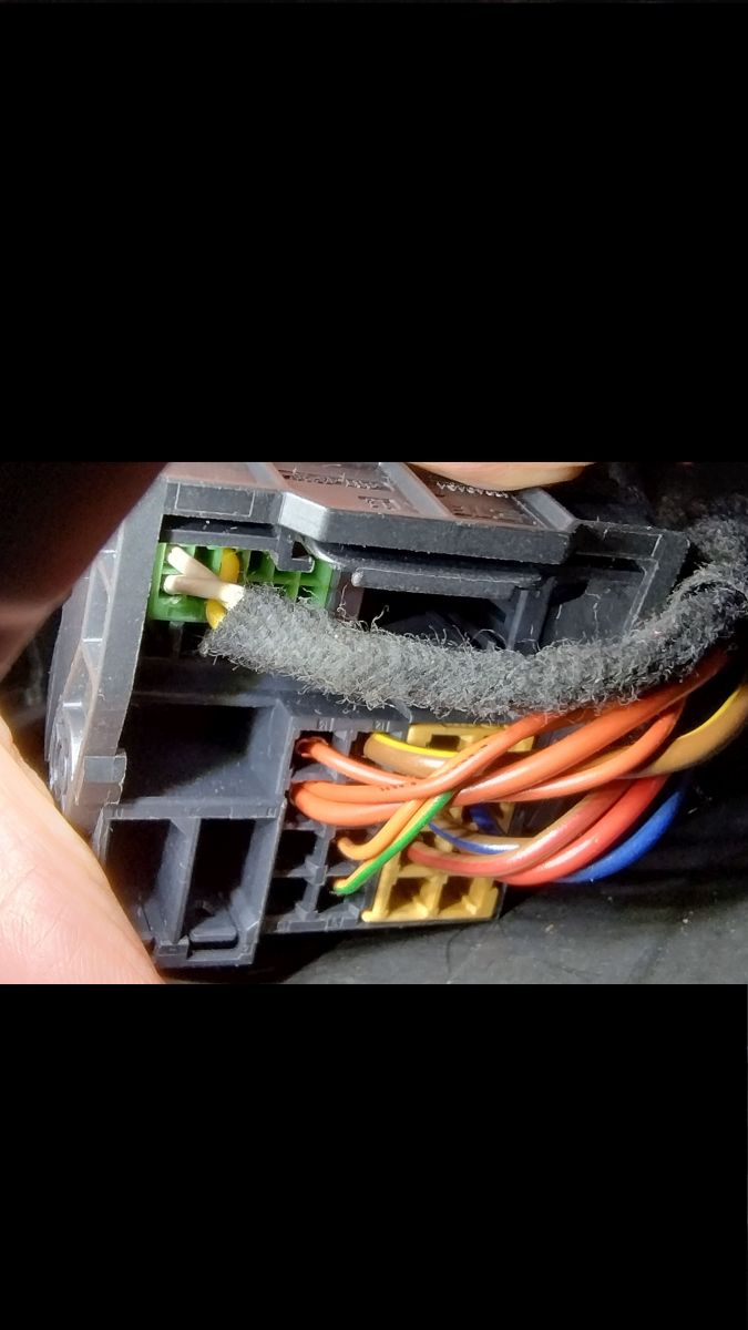

    Zamontowałem radio chińczyk Podofo 9" 4GB/64GB, do Skody Rapid. Wszystkie funkcje działają przy kluczyku w pozycji 1 i 0. Wyłącza się dźwięk/głos we wszystkich funkcjach po włączeniu rozrusznika/silnika auta. Radio nie gaśnie nawet na moment, wszystko działa tylko bez dźwięku. Aby ponownie włączyć dźwięk muszę rozpiąć podłączenie przejściówki, połączyć ponownie i wszystko jest ok do momentu włączenia rozrusznika. Przejrzałem internet w tym temacie ale nie znalazłem rozwiązania.

    Wstaw jakąś instrukcję podłączenia i pokaż jak masz to zrobione.

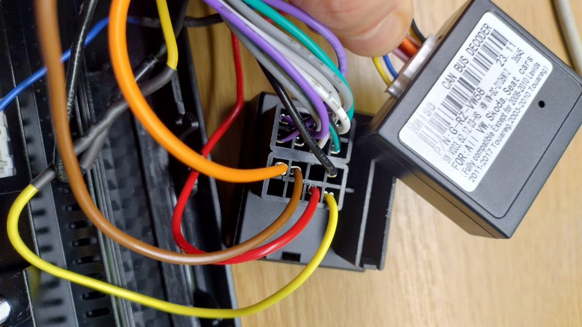

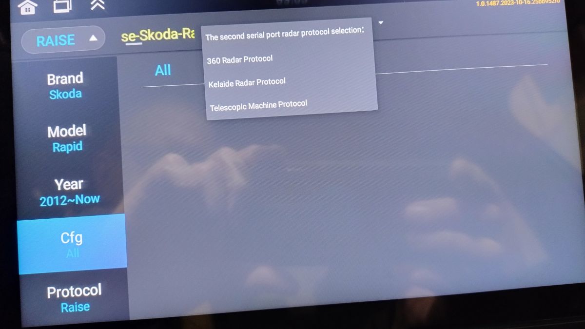

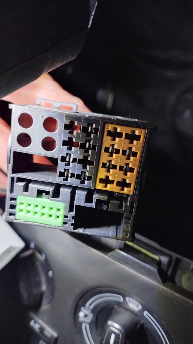

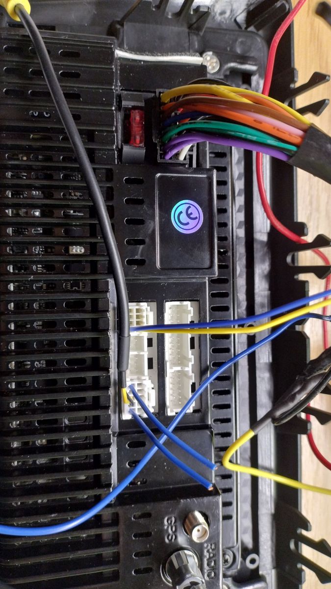

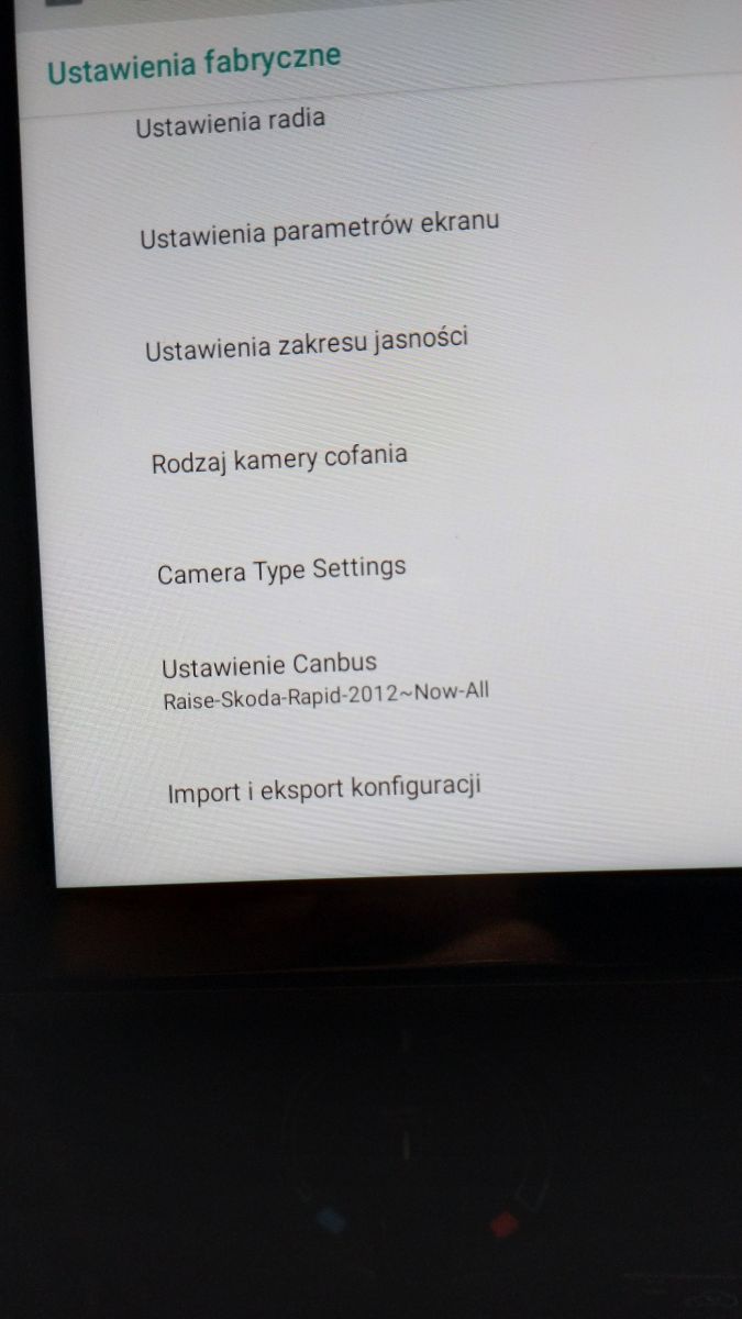

    Nie miałem Canbusa, teraz mam podłączyłem i ustawiłem tak jak na zdjęciach, i dalej jest to samo, wszystko działa jak uruchomię silnik,wyłącza się dźwięk w radiu, powraca po odłączeniu zasilania i załadowaniu androida, pamięć i ustawienia radia nie kasują się.

    Probowales wlaczyć radio po odpaleniu auta?

    Bardzo dziękuję za super podpowiedź, radio gra, podłączyłem na odpalonym silniku, można włączać i wyłączać z silnikiem i bez.

    Pomogła ostatnia podpowiedź, podłączyłem radio na uruchomionym silniku. Działa i z silnikiem i bez.
