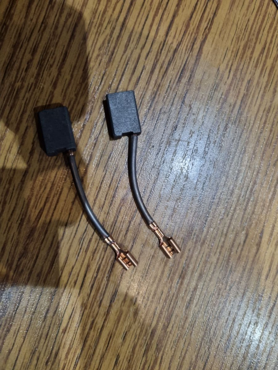

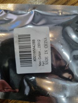

    >>20899475
    Szczotki zamawiane na Amazon Made in China , Opakowanie z etykietą Made in China dla szczotek węglowych
    Nie wiem czy iskrzyło czy nie gdyż silnik jest pod blatem a przy uruchamianiu nie patrzyłem tam ... po zozkreceniu dostrzegłem brak szczotek a zostały tylko przewody które były z nimi połączone

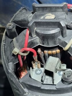

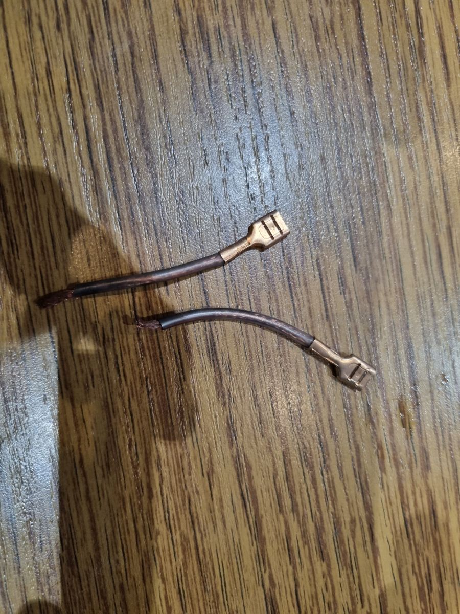

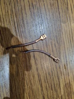

    >>20899481
    Po rozkręceniu dostrzegłem tylko przewody bez szczotek , przy uruchomieniu poleciał czarny pył , więc wnioskuję że się starły Silnik urządzenia z widocznymi przewodami i brakującymi szczotkami. Etykieta na opakowaniu ze szczotkami węglowymi Made in China. Dwie szczotki węglowe z przewodami leżące na drewnianym blacie. Dwa zużyte przewody na drewnianej powierzchni

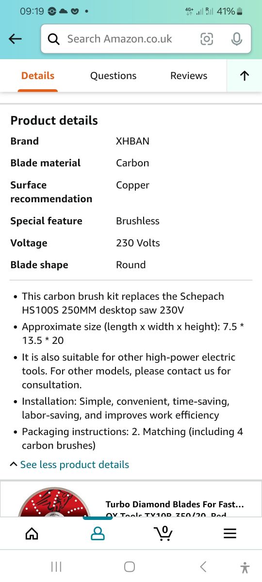

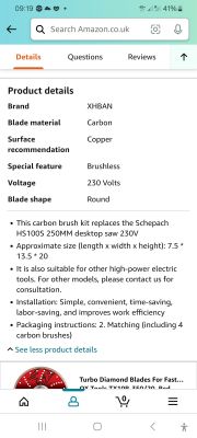

    Zrzut ekranu z Amazon z danymi szczegółowymi produktu dotyczącego szczotek węglowych do piły stołowej. >>20899475
    #5 20899524
    REMUR.
    Posty: 599
    Pomógł: 143
    Ocena: 254
    Czy to jest wyrwana lamelka czy jakieś złudzenie.
    Silnik elektryczny z odkrytą komorą i przewodami.
    #7 20899532
    viayner
    Posty: 10546
    Pomógł: 1557
    Ocena: 2004
    Końcówki przewodów są w niezłym stanie, czy przypadkiem nie było tak, że szczotki są źle zamocowane, np. z dużym luzem, i są po prostu wyrywane, a proszek jest zmielonych szczotek.
    Może pokaż, jak wyglądają zamocowane szczotki oraz jak wygląda ich ruch przy powolnym obracaniu palcem silnika, czy się ruszają i jak. To mocowanie szczotki nie do końca mi pasuje kształtem do szczotki.

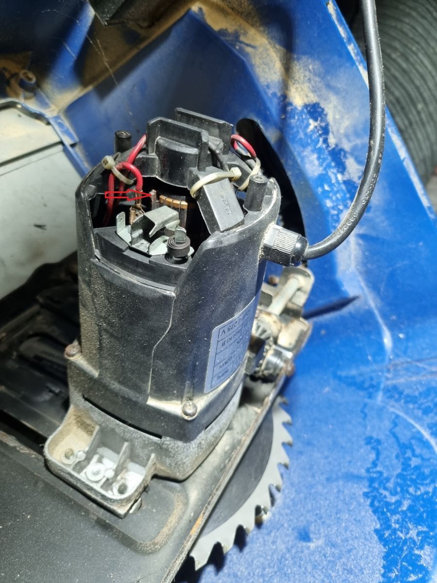

  • #8 20899568
    dyskopleks1
    Poziom 4  
    Posty: 5
    >>20899524
    Tak masz racje , jest walnięta... Idzie to jakoś naprawić czy złom ?
    Zbliżenie na wnętrze uszkodzonego urządzenia elektrycznego z widocznymi kablami i złączami.
    #9 20899585
    grzeskk
    Poziom 35  
    Posty: 2193
    Pomógł: 319
    Ocena: 723
    Jak się uda znaleźć wirnik i szczotkotrzymacze do wymiany.
    #10 20899672
    Zbych034
    Posty: 4636
    Pomógł: 543
    Ocena: 1399
    Naprawa raczej nieopłacalna.
  • #11 20899856
    dyskopleks1
    Poziom 4  
    Posty: 5
    Dziękuję Panowie , sprawa rozwiązana
    Miłego dnia
  • #12 20899865
    dyskopleks1
    Poziom 4  
    Posty: 5
    wyrwana lamelka innymi słowy "złom" 😀
