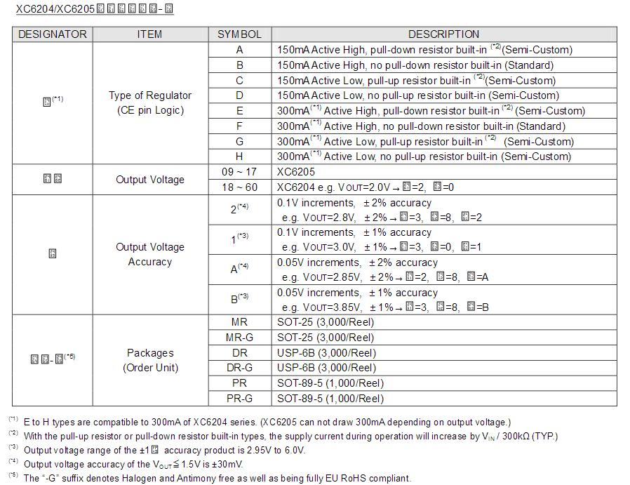

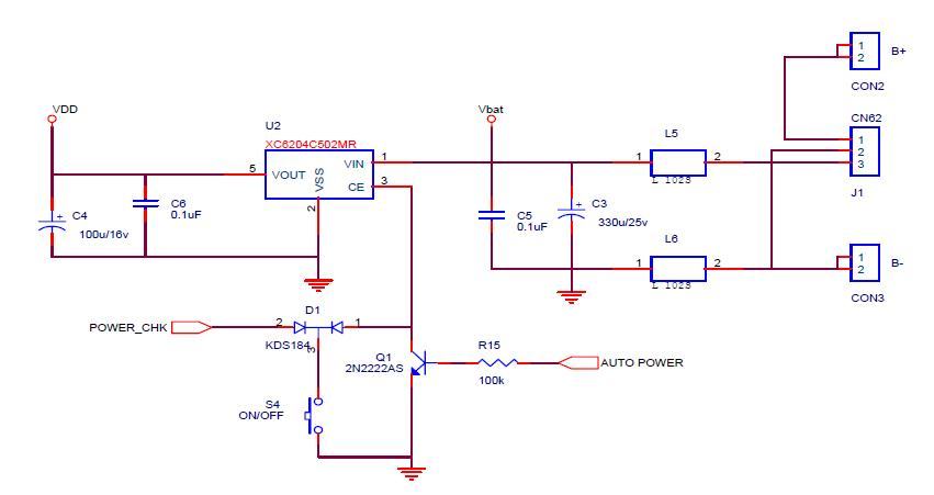

Potrzebuję zamiennika za układ regulatora szeregowego LDO o symbolu
XC6204C502MR
Jest dziś sporo takich elementów ale ja nie umiem trafnie rozpoznać wszystkich parametrów w/w układu aby dobrać jak najbardziej zbliżony do niego. Nie chcę popełnić błędu, bo ten regulator współpracuje z procesorem i musi być taki a nie inny pod pewnymi względami( jakieś pojemności, indukcyjności wewnętrzne itp.). Nie potrafię sam tego tak dobrać a wiem, że są ludzie co zajmują się SMD i serwisem podobnych rzeczy. Ten regulator pracował w wadze elektronicznej.
Poza tym nie mam szans dokupić w Polsce tego oryginalnego XC6204C502MR, szukałem ale nie ma tego żaden sklep. Pozostaje tylko coś podobnego podstawić tylko innego producenta i stąd ten temat.
Jeżeli ktoś potrafi podać podobne układy i gdzie je ewentualnie nabyć w sieci ale w polskich sklepach ( nie w Turcji, Azerbejdżanie czy Maroku) to bardzo proszę o pomoc.
