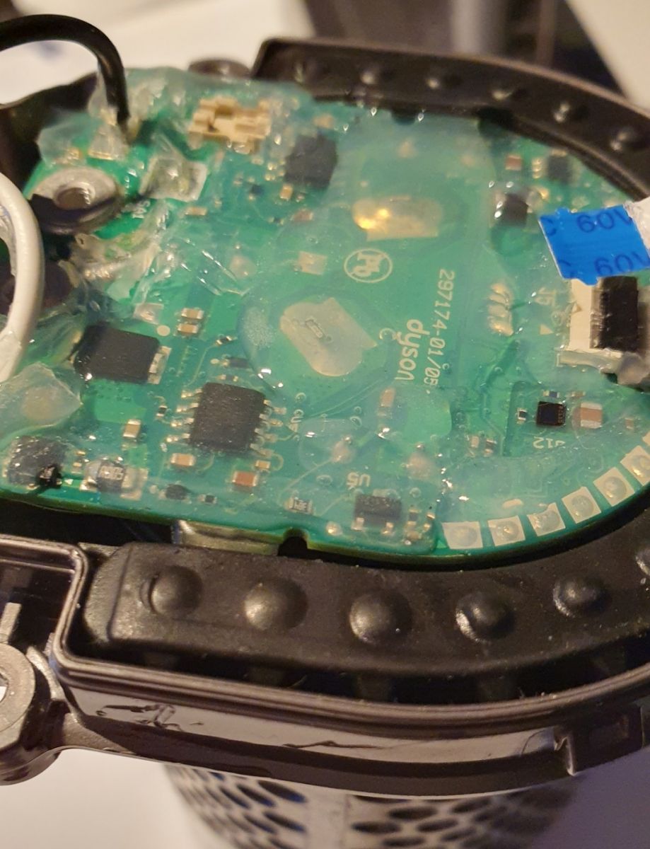

    Witam wszystkich serdecznie na tym super forum.
    Dyson V11 - naprawa płyty głównej silnika. Czy ktoś z Was wie, jak naprawić te płyty? Mieszkam chwilowo w Niemczech i mam 3 sztuki. Jeden w ogóle nie startuje, drugi włącza się i wyłącza, a trzeci świeci wyświetlacz i zero reakcji. Włączniki są sprawne, akumulator również. Będę wdzięczny za jakiekolwiek pomocne porady.
    Pozdrawiam serdecznie.
    Zbliżenie płyty głównej silnika Dyson V11 z widocznymi elementami elektronicznymi.
    :arrow: Poprawiłem TONI_2003

    Trochę walczyłem z tymi płytkami, ale raczej z marnym rezultatem. Na początek można sprawdzić, czy nie ma zwarcia na złączu między śrubami oraz jak wyglądają styki taśmy wyświetlacza. Po podłączeniu baterii, jak się na niej zachowuje LED. Może ta, która się włącza i wyłącza, ma zapchaną turbinę i wystarczy przełożyć z drugiej. Jeżeli załącza się wyświetlacz, można co prawda wejść w diagnostykę. Wyświetli się pewnie jakiś kod błędu, ale niestety producent nie ujawnia na ich temat żadnych informacji.

    Udało się coś naprawić, ale raczej przez podmianę taśmy czy wyświetlacza. O ile w V6 czy V7 wymiana zwartych tranzystorów MOSFET powodowała uruchomienie turbiny, to w V11 wymiana ewidentnie zwartych MOSFET-ów już nie. Doszedłem do wniosku, że może tak jak blokują się baterie, tak po jakimś uszkodzeniu blokują się także płytka turbiny. A do tego trzeba by znać jakiś sposób na reset. Nie mam teraz żadnej płytki, bo może po wymianie MOSFET-ów trzeba by wymienić ich driver. Przy uszkodzonych procesorach mamy raczej zwarcia na linii 3,3V. Jeszcze ważne, aby się uruchomiła turbina, musi być sprawna komunikacja bateria - płytka turbiny.

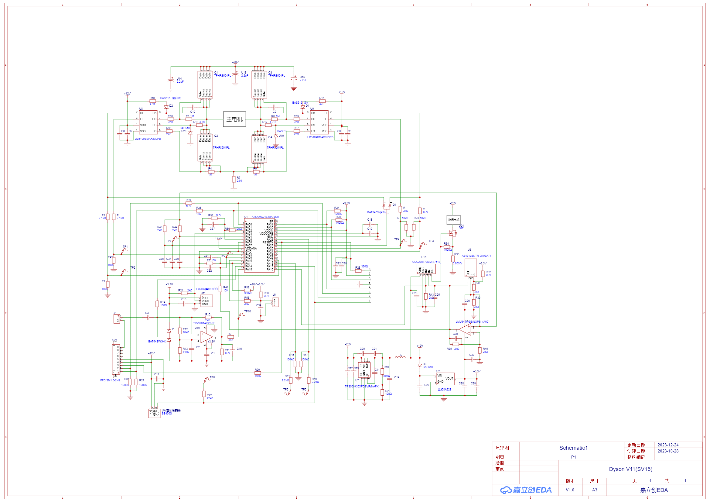

    Mam podobny problem z płytą główną silnika V11, pracuje jakby się zacinał, bardzo nierówno, szczególnie w trybie eco. Ekran sprawny, MOSFET-y sprawne. Podejrzewam, że padł jakiś kondensator, ale zwarć nie znalazłem. Czy ktoś zna wartości kondensatorów na tych płytkach? Mam schemat, ale niestety bez wartości.
    • Dyson V11 naprawa płyt głównych w odkurzaczach przy brak reakcji wyświetlacza. Schematic.png (91.49 KB) Musisz być zalogowany, aby pobrać ten załącznik.

    Naprawa płytek od silnika V11 jest pracochłonna - zwłaszcza przez lakier, którym wszystko jest zalane. Ogólnie usterki można podzielić na 3 przypadki:
    1. Niby działa ale nie da się włączyć. Nie wykrywa filtra. Nie włącza silnika Oberwane i skorodowane elementy i ścieżki od wilgoci.
    2. Podświetla się wyświetlacz ale nic nie reaguje. Zwarcie w lini 3,3V - procesor U1 + mały szklany scalaczek SMD U12 po drugiej stronie procesora. Po usunięciu tych elementów zwarcie ustępuje.
    3. Efekt zapchanego filtra. W trybie Boost działa bez problemu a w Eco i Med ma czkawkę ( włącza i wyłącza silnik). Ale jakby odwrotnie tzn. przy zatkanym przepływie powietrza działa poprawnie na wszystkich trybach a przy swobodnym przepływie silnik pulsuje. To jest ciekawy przypadek. Gdzieś czytałem, że trzeba wymienić 3x 270uF/ 35V na takie z niskim ESR. Oryginalne kondensatory miały dobre parametry 280uF ESR = 0,3 Zgodnie z oczekiwaniem wymiana na nowe nie pomogła. Winnym okazał się sam silnik, który ma zbyt duże opory pracy. Po wymianie silnika z innego odkurzacza zaczął poprawnie pracować bez czkawki. Podczas testów z różnymi silnikami efekt czkawki był większy lub mniejszy. Możliwe, że udało by się oszukać elektronikę przez jakiś rezystor w szeregu z silnikiem ale nie próbowałem.
