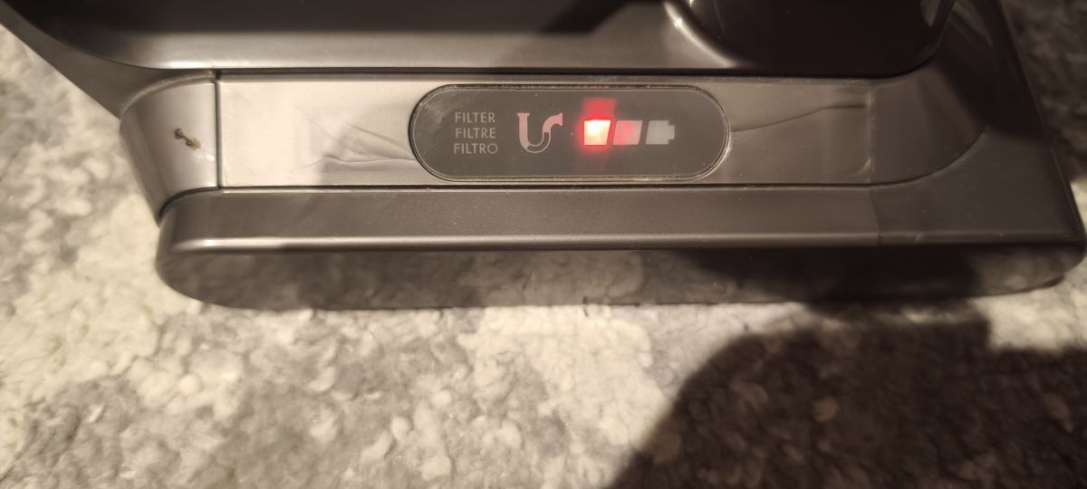

    Co oznacza czerwona lampka stała w Dyson V10 Animal i jakie jest rozwiązanie tego problemu
    Czerwona kontrolka filtra i bateria na odkurzaczu Dyson V10 Animal
    AI: Czy odkurzacz w ogóle działa mimo tej czerwonej diody, czy całkowicie się nie włącza?
    Nie włącza się w ogóle.
    AI: Czy próbowałeś już czegoś, np. ładowania, czyszczenia filtrów albo resetowania urządzenia?
    Tak, ale nic to nie zmienia.

    Czy nie przypadkiem zapchany filtr?
    Ewentualnie niski poziom naładowania baterii.

    Nie, filtr nie jest zapchany, jest czysty.
    Poziom naładowania baterii to dwie kreski.

    Wymiana silnika jedynie rozwiązała problem
