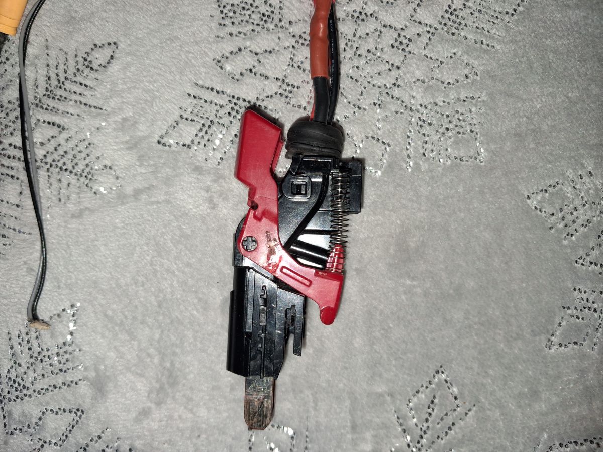

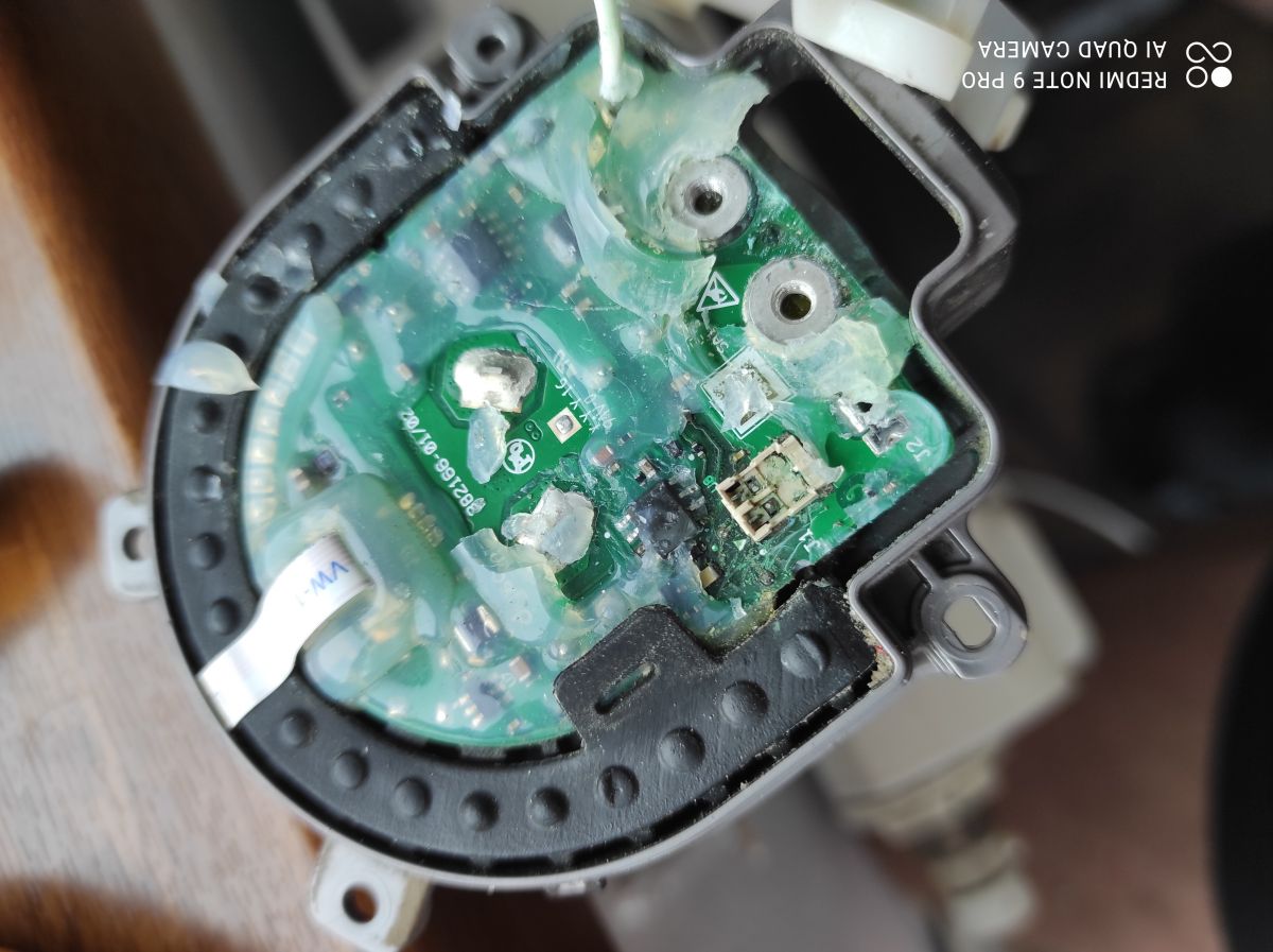

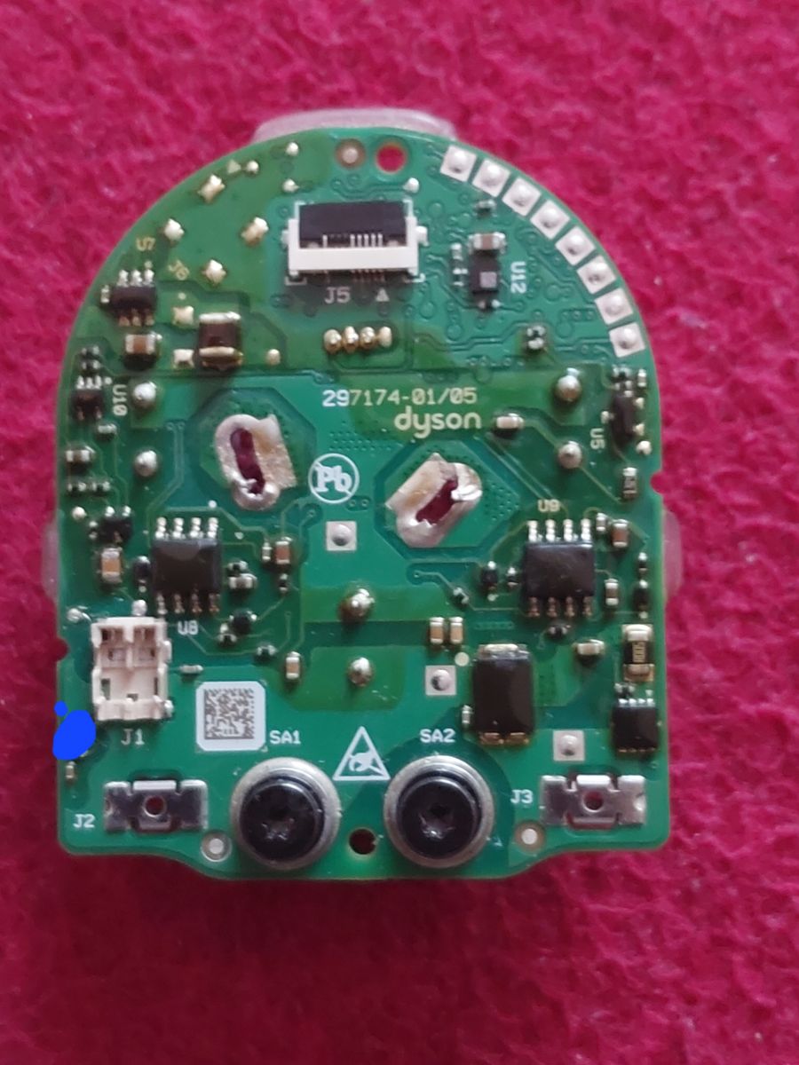

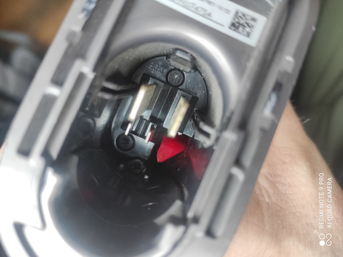

Użytkownik zakupił odkurzacz Dyson V11 bez baterii i po dokupieniu nowej, napotkał problem z brakiem reakcji silnika, mimo że dioda LED na baterii się świeci. W dyskusji zasugerowano, że problem może leżeć w braku komunikacji między baterią a odkurzaczem, co może wymagać sprawdzenia wtyczek oraz ewentualnej rozbiórki urządzenia. Użytkownik potwierdził, że bateria jest oryginalna, a dioda LED nie świeci ani nie miga po włączeniu. Wskazano na możliwość uszkodzenia przycisku lub problemów z elektroniką, w tym z płytką sterownika. Użytkownik rozważał podłączenie baterii na krótko, ale ostatecznie zdecydował się na rozbiórkę, gdzie zauważył śniedź na płytce. Wskazano na konieczność dokładnego sprawdzenia układu U8 oraz turbiny.
