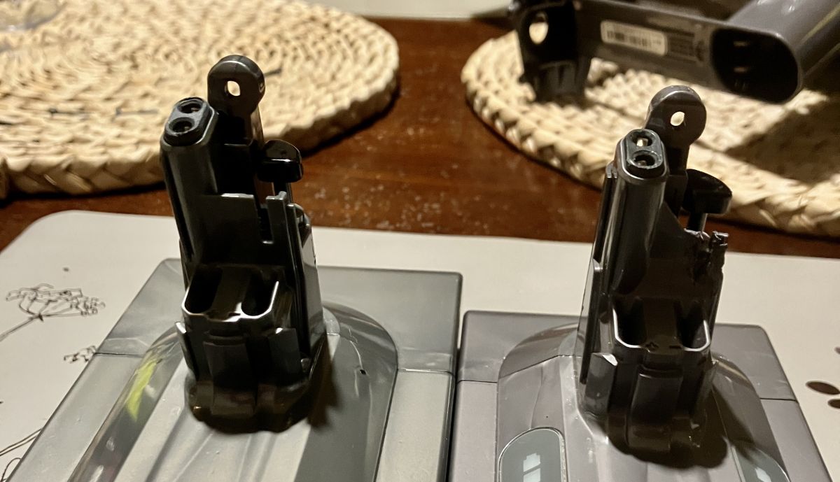

Dyson V11 nie uruchamia się, a diody baterii mrugają 10 razy po naciśnięciu przycisku. Próba użycia baterii z modelu V10 nie przyniosła efektu, ponieważ baterie V10 i V11 różnią się komunikacją z odkurzaczem. Pomiar napięcia baterii V11 wskazywał około 29 V, co sugeruje, że bateria jest naładowana, jednak po podłączeniu do ładowarki ładowanie jest rozłączane. Objawy wskazują na problem z modułem BMS baterii, prawdopodobnie uszkodzony tranzystor MOSFET odpowiedzialny za podawanie napięcia na wyjście. Próba odblokowania baterii nie powiodła się, a zamienniki BMS mogą być alternatywą. Ostatecznie problemem okazała się uszkodzona elektronika silnika, którą wymieniono na oryginalną część Dysona, co rozwiązało problem.
