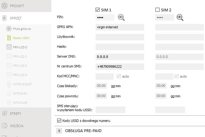

    Kartę mam w Virgin i działała bez problemu od chwili zakupu czyli 2019 lub 2020 roku. Poniżej screen z programu z ustawieniami, które mam od kilku lat i na których wszystko działało.
    Zrzut ekranu z ustawieniami Telefonu GSM w systemie alarmowym

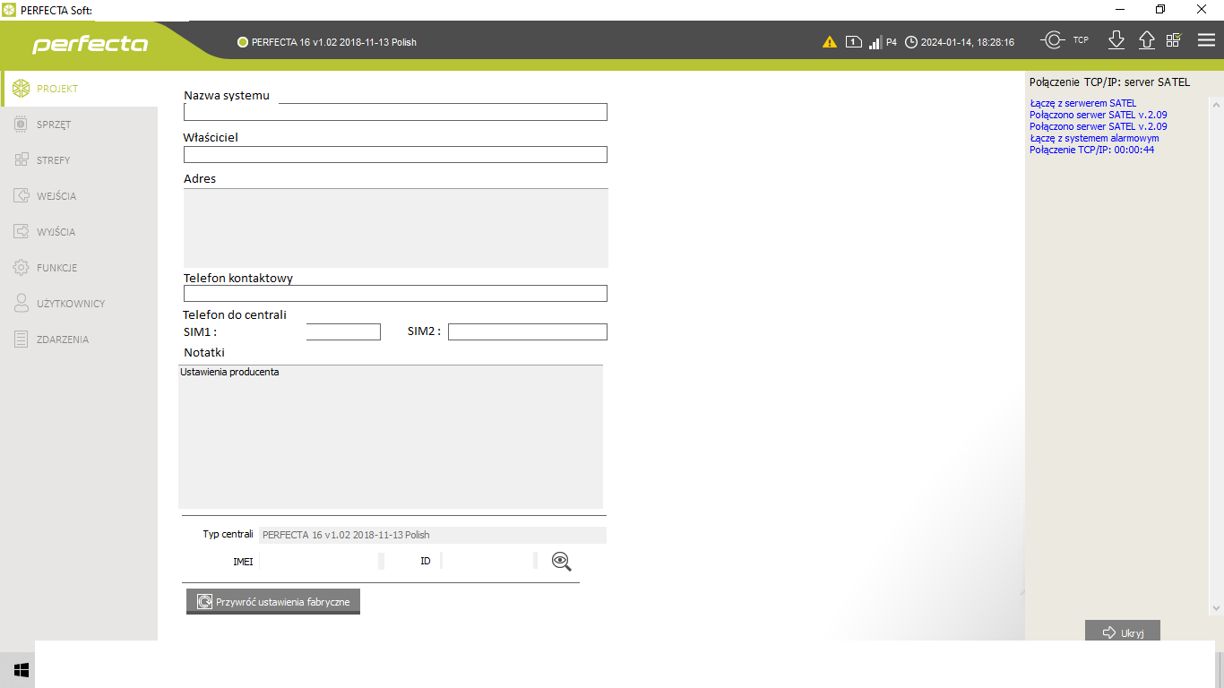

    Wydaje mi się, że tak ponieważ mogę łączyć się z aplikacją za pomocą laptopa jak i komórki zdalnie.
    Jak jestem zalogowany do systemu poprzez laptopa to pokazuje normalnie sieć P4 i zasięg oraz... trójkąt z awarią SMS-ów
    Poniżej ocenzurowany obrazek gdzie widać zasięg i nazwę sieci.
    Zrzut ekranu programu Perfecta Soft z widocznym interfejsem użytkownika, listą ustawień systemowych i połączeniem TCP/IP.

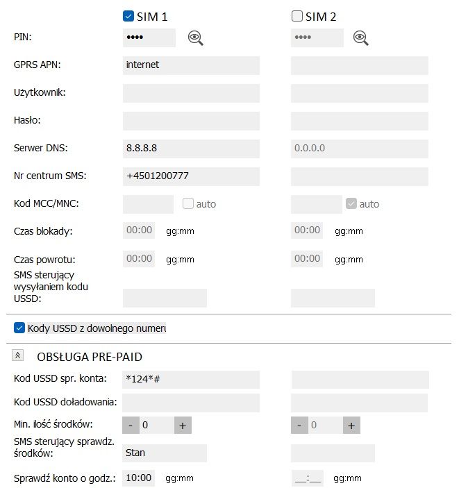

    Zrobiłem tak jak kolega @dawidedziu radził, z tą różnicą, że wpisałem godzinę 20:05 - niestety nic się nie wydarzyło. Powiedzcie czy mimo tego, że wysłałem dane z komputera na centralkę i zapisałem tam te dane, to powinienem jeszcze "na twardo" zrestartować alarm, żeby się skasowała informacja o awarii SMS?

    Sprawdzenie stanu konta nie powoduje wysłania SMS'a zwrotnego do Ciebie - to jest tylko sprawdzenie stanu konta.
    Jeśli także u siebie wpisałeś w pole "SMS sterujący sprawdzeniem środków" Stan, to wyślij dokładnie takiego SMS'a na numer, który masz obecnie w alarmie.
    Opcja numer 2 raczej bardziej praktyczna tj zapewne zadziała od razu powiadamianie. Ale warto i opcję numer 1 sprawdzić.

    Koledzy @kiedybl i @dawidedziu pomogliście - właśnie wysłałem takiego sms o jakim pisał @dawidedziu i za chwilę przyszedł mi sms zwrotny ze stanem konta, a w aplikacji ikonka błędu zmieniła się na taką, która wystąpiła ale już nie występuje, no i mogłem też skasować błąd z poziomu manipulatora.
    Bardzo Wam dziękuję za pomoc.
