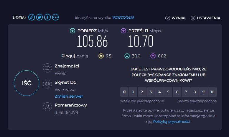

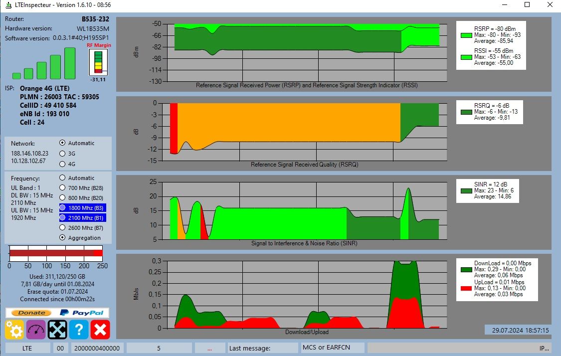

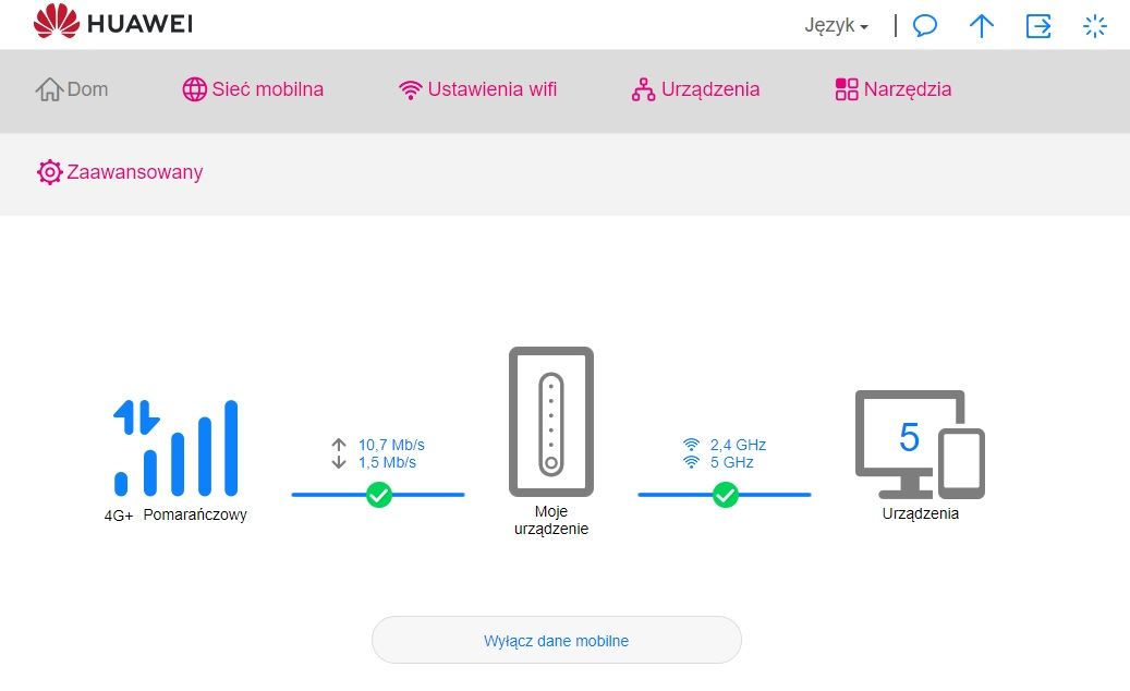

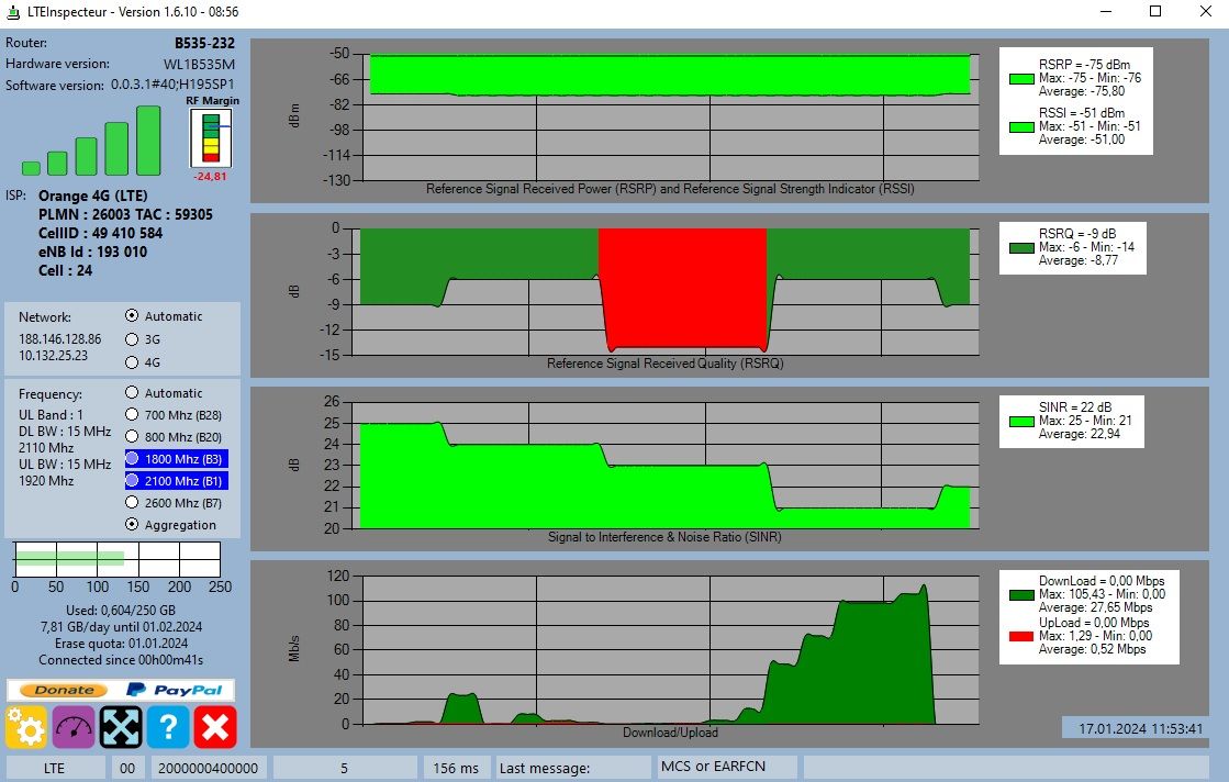

  • #12 20914192
    semco_1802
    Posty: 470
    Ocena: 35
    @IC_Current @matek451 Witam ponownie. Otrzymałem kartę i oto takie jak poniżej parametry uzyskałem podczas pomiarów. Da się coś więcej jeszcze z tego wyciągnąć? Z jakimi maksymalnymi prędkościami będzie działać Internet LTE+?

    @IC_Current @matek451 Jest możliwość sprawdzenia czy nadajnik z którego korzystam jest przeciążony? Ostatnio z nadajnika Bolewo coś wolniej mi chodzi internet orange.

    Sprawdzić SINR. Porównać UL z DL. Jak DL nie jest znacznie wyższy, to objaw prawdopodobnego przeciążenia.

    @IC_Current niby UL i DL jest duża różnica ale kilka miesięcy temu szybciej mi chodził DL o około 50mb/s.
    Zrzut ekranu z programu LTEInspecteur pokazujący parametry sieci mobilnej. Zrzut ekranu z testu prędkości internetu, pokazujący pobieranie 99,08 Mbps, wysyłanie 16,28 Mbps oraz ping 46 ms.
    RF margin poniżej -30 co to znaczy?

    Tak działa sieć komórkowa. Ludzi i danych przybywa, a do tego operatorzy stałym klientom (lub pobierającym większe ilości danych) limitują transfer.

    Router agreguje 2 pasma LTE w modulacji QAM 64, BTS Bolewo działa w agregacji 3 pasm LTE2100+1800+800, prędkość jak na warunki OK.
