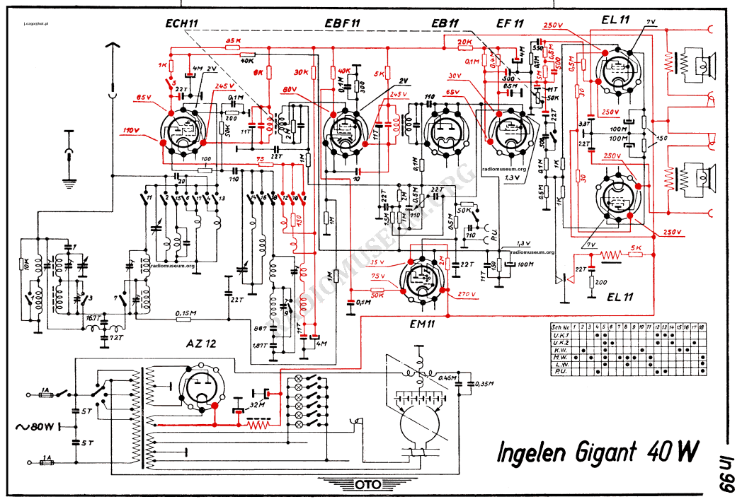

    notturnomarco napisał:
    Jak to ugryźć? od czego zacząć?
    Oczywiście od szczegółowych oględzin, urwane połączenia, ślady nadpalenia, działanie przełączników, itp.
    Psiknij przełącznik sprayem Kontakt i trochę nim poprzełączaj.
    Jak wszystko już będzie wyglądało w porządku to go włącz trzymając rękę na wtyczce aby zareagować jak cos się będzie działo.
    Włączanie takiego radia przez żarówkę nie ma sensu bo ono w stanie bez wysterowania pobiera parędziesiąt watów i będzie na zasilaniu rzędu połowy napięcia znamionowego.
    Więc żarówka będzie tak czy tak dość jasno świecić.
    Pierwszy raz możesz ja włączyc ale czy to cos powie? Ja tego nie robię.

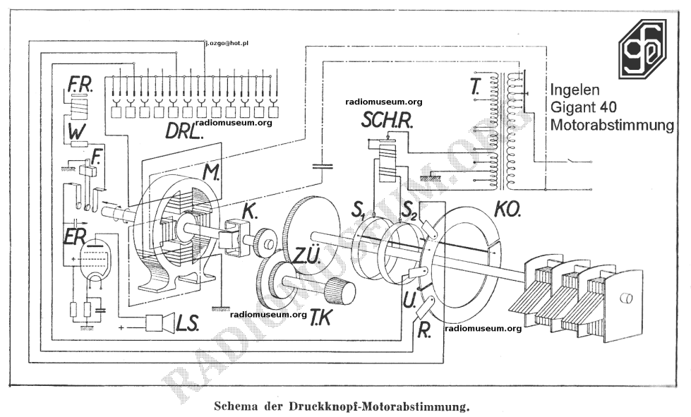

    Tu masz jeszcze schemat w innym, może dla Ciebie bardziej czytelnej wersji i schemat mechanizmu strojenia z silnikiem. Schemat mechanizmu strojenia radia Ingelen Gigant 40W z silnikiem.
    Schemat elektryczny radia Ingelen Gigant 40 W z opisanymi elementami.
    Tu więcej informacji: https://www.radiomuseum.org/r/ingelen_gigant_40w.html
    No najważniejsze:
    Jak po podłączeniu nic nie skwierczy, nie dymi, nie śmierdzi, itp. to pomierz napięcia i porównaj z podanymi na schemacie.

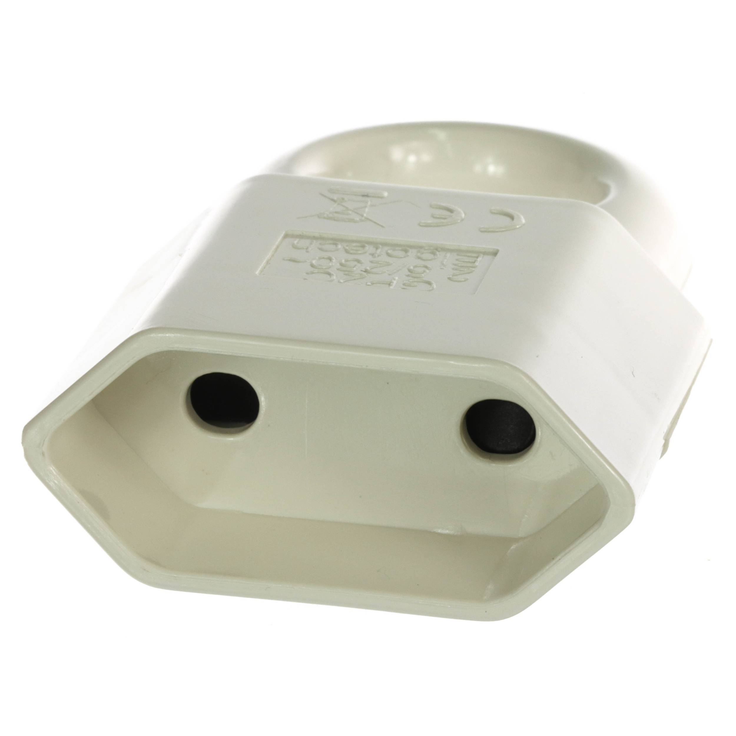

    Widzę brak jednej EL11.
    Kabel był razem z tylną ścianką.
    Możesz użyć pojedynczego gniazdka przedłużaczowego po obcięciu kołnierza. Będzie wtyczką do radia.

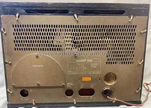

    Ocena: 1329
    równolegle myślę nad dorobieniem brakującej tylnej ścianki z dykty (póki co) bo kurz bezlitośnie się gromadzi...
    Tylna ścianka musi zapewniać wentylację więc jest słabą osłoną od kurzu.
    Tu masz zdjęcie tylnej ścianki:
    Ingelen Gigant 40W - gdzie szukać schematu do naprawy radia lampowego?
    Najlepiej będzie jak otworzysz równolegle nowy temat: Np. "Szukam wykonawcy tylnej ścianki do starego radia".
    Na przyciskach wybierania silnikowego stacji są trzy polskie:
    Gleiwitz, Breslau, Warschau.
    https://radiomuseum.info/de/radios/30_40/39_40/ingelen/gigant/40.htm
