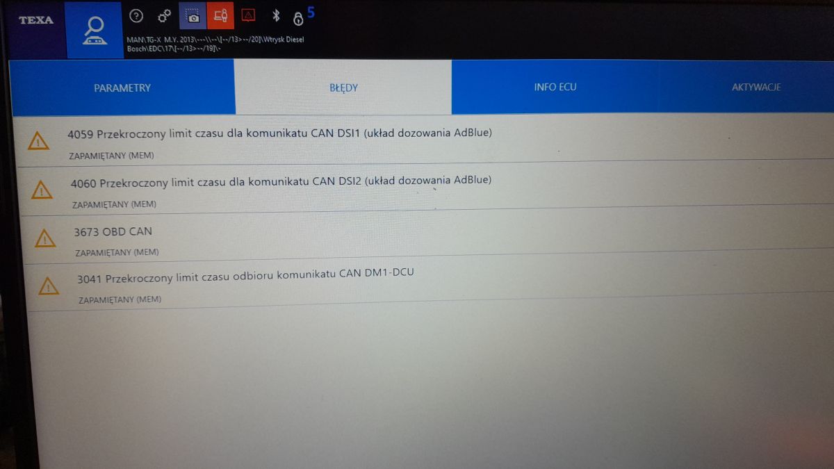

Man TGX 2014 r euro 6, błąd polączenia z układem dozowania AdBlue
Norbert 1981 23 Sty 2024 17:31 1656 10

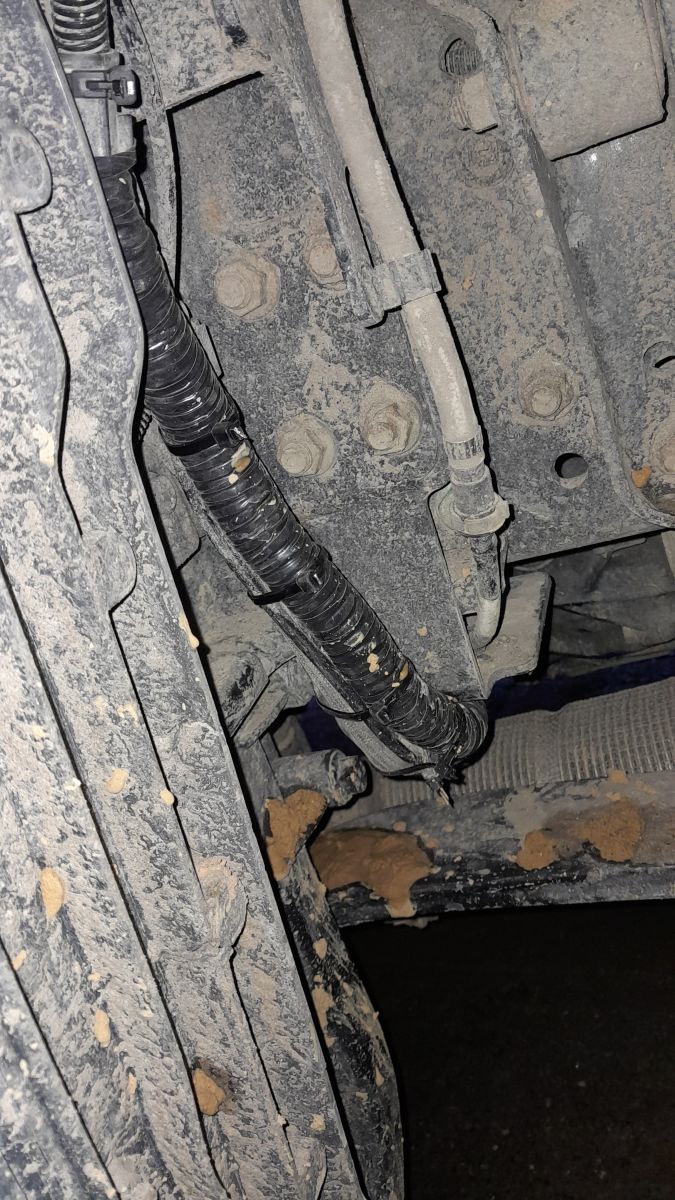

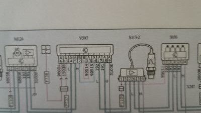

✨ Użytkownik zgłosił problem z MAN TGX Euro 6 z 2014 roku, polegający na braku komunikacji z układem oczyszczania spalin oraz błędach związanych z dozowaniem AdBlue. Po podłączeniu do systemu diagnostycznego TEXA, układ był oznaczony jako niedostępny. Po dłuższym postoju pojazd działał poprawnie, jednak po krótkim czasie pracy błędy powracały. Użytkownik sprawdził zasilanie i masę wtyczek, a także bezpieczniki, co doprowadziło do odkrycia uszkodzenia kabli w wiązce pod pompą AdBlue. Po naprawie problem został rozwiązany, a pojazd wrócił do normalnej pracy.
