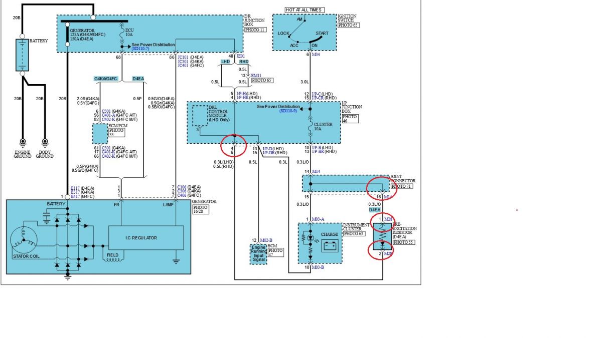

    Nie wiem po co grzebać w liczniku skoro wzbudzenie wmusza rezystor i dioda M28. To trzeba zlokalizować i sprawdzić.

    Zapomniałem że jest schemat :-(
    W zasadzie jeśli lampa rzeczywiście świeci i gaśnie po odłączeniu kości w altewrnatorze to pole poszukiwań można zawęzić do tych kilku pinów. Schemat elektryczny układu z alternatorem

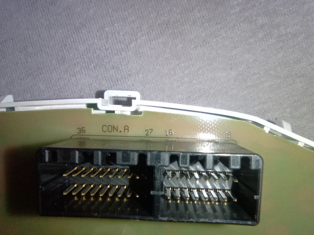

    Złącze elektryczne z wieloma pinami oznaczone jako CON. A.
    Mała kostka, górny rząd, drugi pin od lewej ( na zdjęciu od prawej).
    DRL mam fabryczne - świecą światła mijania - z tym że nie ma wtedy podświetlenia zegarów, pokręteł i przełączników. Po odłączeniu kostki od alternatora same się zapalają, i gasną po wpięciu jej na miejsce.
    Przejście sprawdzałem ,,na szybko". Może faktycznie coś przegapiłem. Spróbuję jeszcze raz to zrobić, tak dla pewności.
    P.S. Nie jestem trollem, mam realny problem z tym autem. Też się zastanawiam dlaczego kontrolka świeci, chociaż przejścia nie ma, a mimo to gaśnie po wzbudzeniu alternatora z obrotów...
    P.S.2 - okazało się że pin 10ty występuje dwa razy w tym liczniku- na małej kostce i tej trzeciej, pojedynczej. Co nie zmienia faktu, że na nim też nie ma przejścia - kluczyk w stacyjce oczywiście przekręcony.
    Po co ci kluczyk w stacyjce, zostaw go w spokoju.
    Zrób tak :
    -wyjmij wtyczkę z alternatora
    -zmierz przejście pomiędzy L na wtyczce a tym pojedyńczym wyjściem na liczniku lub 10 pinem, przejście musi być.
    No i co z tego skoro nie wiesz co do czego i jeszcze wprowadzaszw błąd innych.

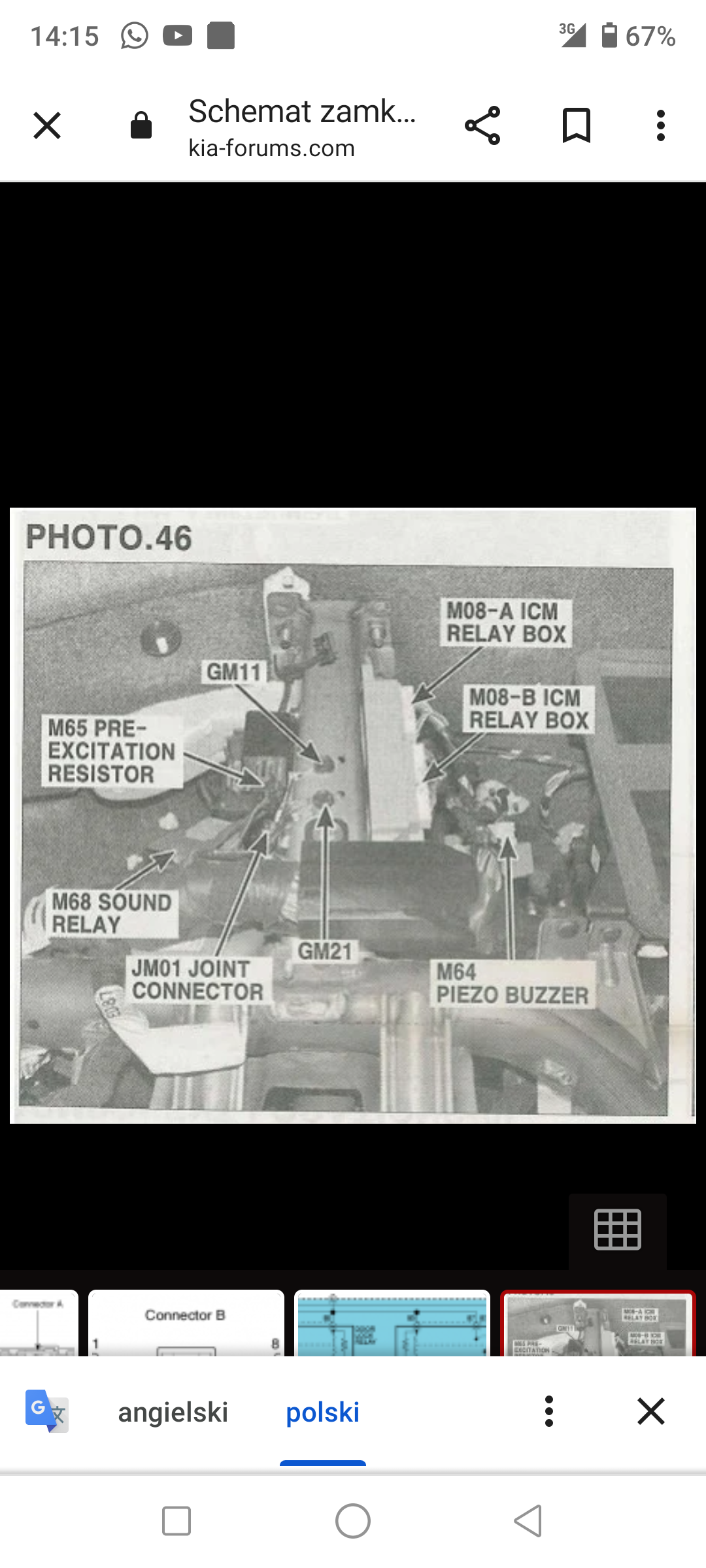

    Czy te elementy mogą znajdować się gdzieś w okolicach hamulca postojowego? Znalazłem na jakimś zagranicznym forum Kii Cee'd post gościa który chciał zamontować swój alarm, i ktoś wrzucił takie zdjęcie
    Schemat kilku elementów elektrycznych w samochodzie.

    Jesteś w stanie zlokalizować moduł DRL?
    Masz od niego pomiar w obu kierunkach ,będzie łatwiej zawęzić obszar poszukiwań.
    Rezystor wpięty równolegle z kontrolką też ma znaczenie,ale wszystkiego na raz nie zrobisz.

    To nie tak, że się poddałem. Zanim poprosiłem o pomoc szanownych forumowiczów, dzwoniłem i odwiedziłem kilku auto-elektryków, opisując problem i zostawiając namiary do siebie, ale ,,euforia" jaką u nich widziałem i słyszałem sprawiła że założyłem ten wątek. Zaskoczył mnie telefon od jednego z nich, że zrobiło mu się tzw. okno, i może wziąć moje auto do siebie. Zgodziłem się z braku czasu, co ostatecznie nic niestety nie zmieniło. Usterki nie naprawił.
    Mając już jakąś wiedzę na ten temat, i trochę wygospodarowanego czasu, postanowiłem dokładniej przyjrzeć się komunikacji licznika z alternatorem, i tak:
    -bankowo nie ma przejścia między kostką alternatora a pojedynczym wtykiem w liczniku, bez znaczenia który pin, tym bardziej 10.
    -za co odpowiada pin 1 w pojedynczej wtyczce licznika? Pojawia się na nim napięcie po przekręceniu kluczyka, a po zrobieniu na próbę prowizorycznego bypasu do kostki alternatora, ten startuje od razu, a kontrolka gaśnie. Zaskoczyło mnie to.
    -czy linia L ,,biegnie" bezpośrednio z alternatora do licznika jedną żyłą, czy zalicza po drodze jakąś lub jakieś wtyczki? Jakie i gdzie? Instalacja jest tak poprowadzona,że bez szczegółowego schematu nie jestem w stanie znaleźć miejsca przerwania żyły lub zaśniedziałego konektorka.

    Masz przecież schemat .Tyle wystarczy.
