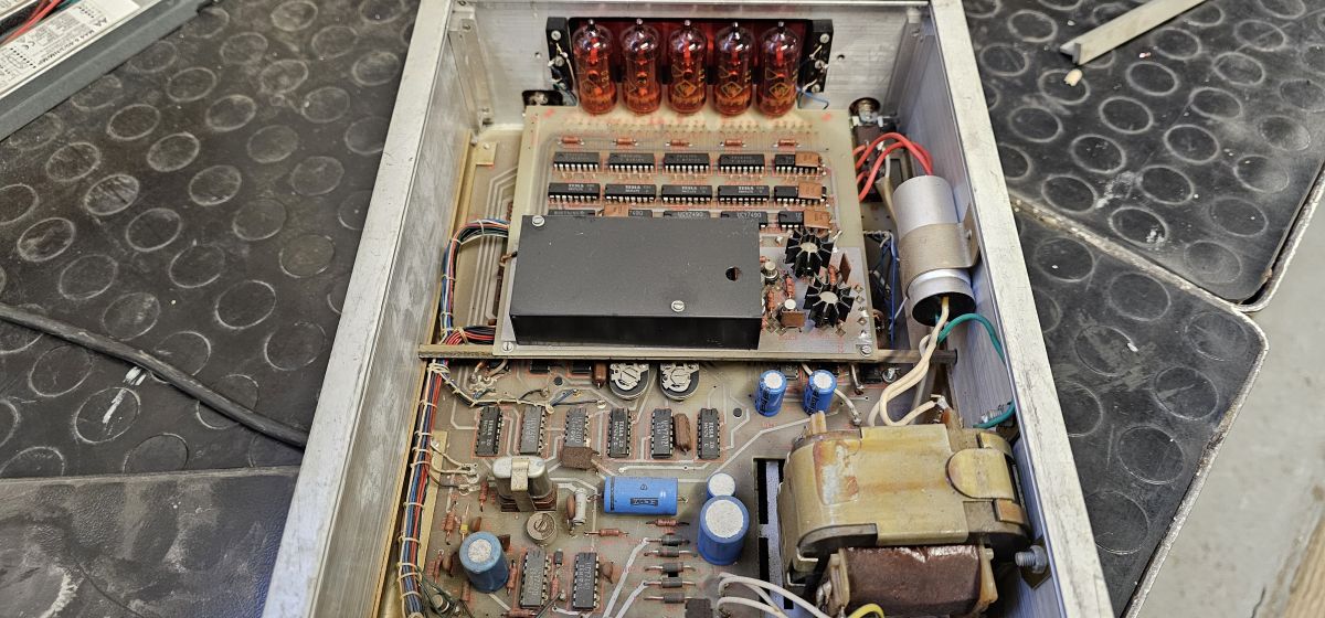

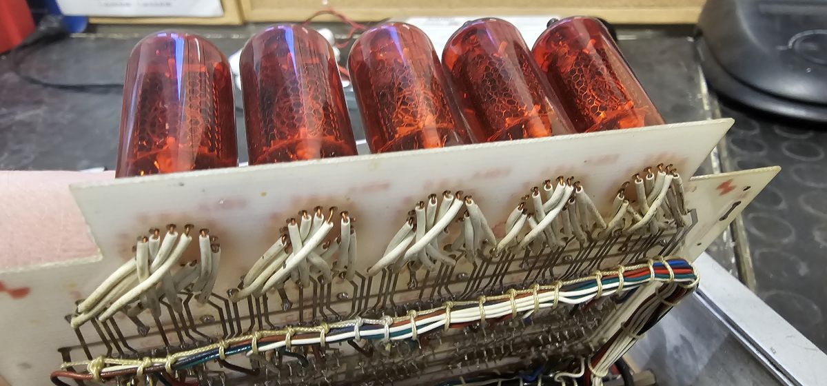

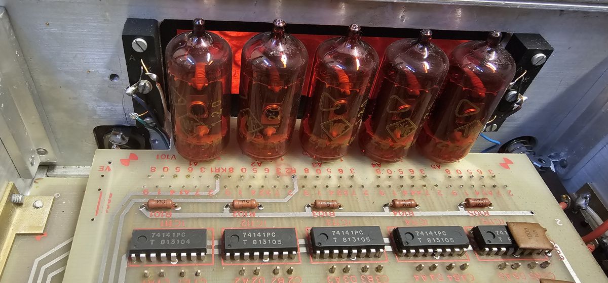

  • #13 20940563
    Kontrolka81
    Posty: 9
    Właśnie sens w tym że on ma oryginalne łapy nixe i prze 50lat ten miernik częśtotliwości użyty był może 2 razy :).
    Więc cenna rzecz i nie ma co z chińczykami porównywać :).
    Wnętrze starego miernika częstotliwości z widocznymi lampami elektronowymi i komponentami elektronicznymi. Zbliżenie na wnętrze miernika częstotliwości z oryginalnymi lampami nixie. Czerwone lampy nixie na płytce obwodowej z przewodami Wnętrze starego miernika częstotliwości z widocznymi lampami nixie i elementami elektronicznymi.
    Lampy nixie w mierniku częstotliwości z lat 70.
    • Miernik PFL-30 do zegara 24h - czy to możliwe i jak to zrobić? 20240202_075411.jpg (2.11 MB) Musisz być zalogowany, aby pobrać ten załącznik.
    • Miernik PFL-30 do zegara 24h - czy to możliwe i jak to zrobić? 20240202_075420.jpg (1.48 MB) Musisz być zalogowany, aby pobrać ten załącznik.

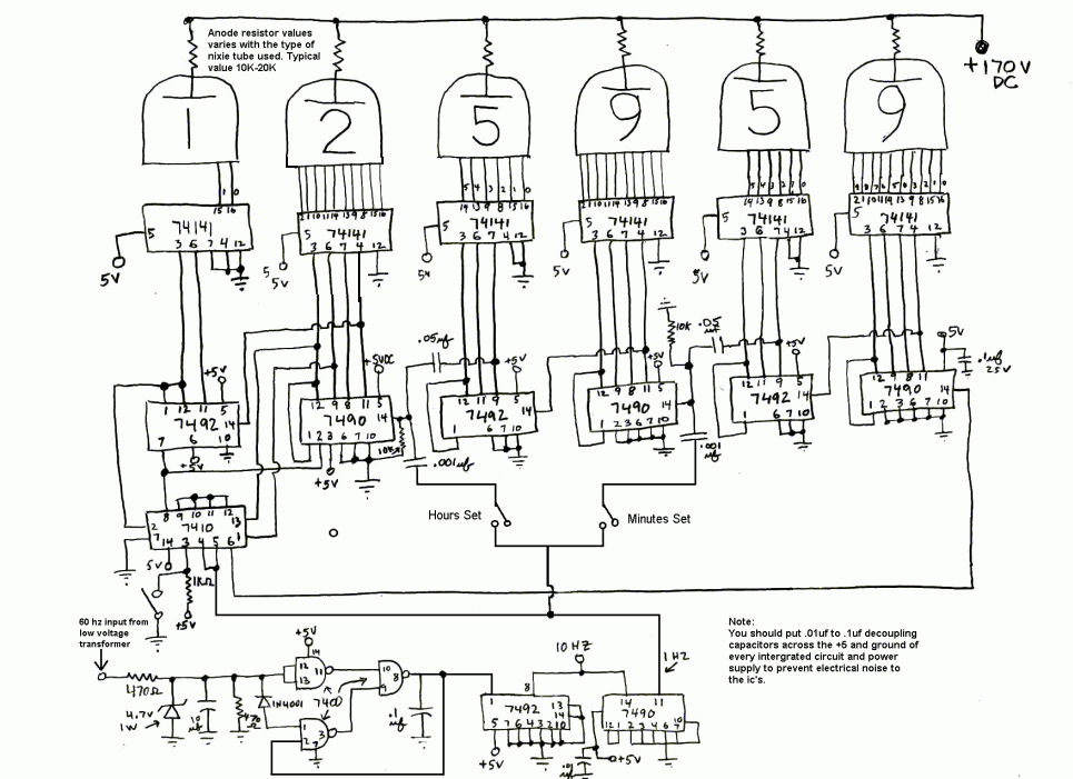

  • #15 20941038
    Citizen75
    Poziom 30  
    Posty: 2388
    Pomógł: 155
    Ocena: 460
    Patrząc na zdjęcia widać, że miernik zachował się w bardzo dobrym stanie i moim zdaniem szkoda go przerabiać. Tym bardziej, że nie mając doświadczenia możesz go niechcący uszkodzić i nie będzie ani miernika, ani zegara. Nie piszę tego złośliwie. Faktycznie ten miernik to cenna rzecz i ceny takich mierników i prawdziwych lamp nixie osiągają często zawrotne ceny.
    Miernik ten ma pięć lam, więc do zegara trzeba albo dołożyć, albo ująć jedną lampę. Na płytce lamp masz dekodery (UCY 74141) dedykowane do sterowania tymi lampami. Akurat ten dekoder może być trudno dostępny w sprzedaży, a jego cena wysoka. Na płytce drukowanej lamp są zatrzaski MH7475 i one w przypadku zegara są zbędne. Kolejne układy to liczniki UCY 7490 i to one zliczają impulsy i przekazują je do dekoderów UCY 74141. Trzeba by odpowiednio skrócić cykl zliczania, aby zegar po doliczeniu do 59 minuty zerował zliczenie minut, a nie liczył dalej. Podobnie z godzinami, maksymalnie godzina 23 w cyklu 24 godzinnym. Trzeba też dorobić obwody programowania zegara np. po zaniku zasilania, aby łatwo ustawić prawidłowy czas. Do tego potrzebny jest generator kwarcowy 1Hz. Poniżej masz schemat tego typu zegara na sześciu lampach nixie (wyświetlanie sekund). Na schemacie nie ma generatora 1Hz, a zegar z tego schematu potrzebuje częstotliwości 60Hz. Potrzebny jest zasilacz stabilizowany i wysokonapięciowy do lamp. Są one w mierniku. Przydało by się podtrzymanie zliczania, zegara na wypadek zaniku napięcia sieciowego. Być może dobrze by było zaprojektować do tego płytkę drukowaną.
    Nie są to przesadnie skomplikowane rzeczy, ale jeśli poniższy schemat nic ci nie mówi to szkoda przerabiać miernik bo może się to nie udać. Za niewygórowaną cenę możesz kupić podobne zegary o czym już wcześniej pisałem.

  • #16 20945441
    Kontrolka81
    Posty: 9
    Rewelacja, wyłożyłeś kawę na ławę :) Doskonale to opisałeś, a schemat jest jasny jak słońce :) Dziękuję.
    Teraz, po rozświetleniu tematu, wygląda to tak, że przydałaby się mi jeszcze jedna taka lampa, ale mam tylko jeden miernik. Więc jest 5 lamp i dla tych pięciu przydałoby się zaprojektować płytę, tak jak sam bardzo dobrze podpowiadasz.
    Czyli coś takiego, że pierwsza i druga lampa zliczałaby godziny, a trzecia musiałaby robić za dwie kropki, czyli musiałaby pulsować co 1 sekundę jedna świecąca komórka w lampie, a ostatnie dwie robiłyby robotę za minuty :)
    I mamy wykorzystane wszystkie pięć :)
    Teraz pytanie, czy jest to wykonalne z tych pięciu lampeczek :)
    Teraz trzeba taki schemat opracować i narysować :) Czyli tamten musi ulec zmianie.

  • #21 20970348
    stachu_l
    Posty: 2964
    Pomógł: 476
    Ocena: 1110
    Kontrolka81 napisał:
    Ponawiam swoją malutką prośbę o schemacik na 5 sztuk tych lampek :)
    A jaki masz problem - ze schematu kolegi @Citizen75 wyrzuć jedna lampę i układ 74141 i będzie zegar pokazujący godziny, minuty i tylko dziesiątki sekund. Możesz wyrzucić dwie lampy i zostaną tylko godziny i minuty.
    Tak dodatkowo to schemat kolegi @Citizen75 jest przeznaczony na obszar USA bo generuje sobie impulsy 1Hz z sieci 60Hz, dla naszej sieci trzeba zmienić dzielnik wejściowy - ten na dole schematu.

  • #22 20970985
    Citizen75
    Poziom 30  
    Posty: 2388
    Pomógł: 155
    Ocena: 460
    Wracając do tematu który jest najbardziej realny do wykonania dla mnie bo reszta ludzi :):) niestety pisze ze się da ale nie umieją tego pokazać na schemacie albo nie wiedzią :):):):)
    Prośba do Pana Citizen75 😇😇
    Może nie tyle nie umieją czy nie chcą pokazać tylko trzeba zrobić cały projekt od podstaw. Narysować poprawny schemat i zaprojektować płytki. Układy TTL są podatne na zakłócenia i trzeba to uwzględnić przy projektowaniu płytki. W przeciwnym razie zegar może sam zmieniać wskazania.
    Potrzebny jest zasilacz 5V do układów TTL i podtrzymanie bateryjne liczników, aby przy braku napięcia z sieci nie trzeba było za każdym razem ustawiać zegara.
    Potrzebny jest też zasilacz "wysokiego napięcia" do lamp.
    Ten schemat, który wskazałem w poście #15 wymaga generatora częstotliwości 1Hz. Oryginalnie wykorzystana jest w nim częstotliwość sieci 60Hz (USA). U nas w kraju jest 50Hz i też można ją wykorzystać, ale potrzeby jest odpowiednio zmodyfikowany dzielnik częstotliwości.
    Osobiście bym dodał szóstą lampę do takiego zegara. Można wykorzystać część oryginalnych podzespołów z miernika. Tylko robiąc konstrukcję zegara od podstaw można mieć mały estetyczny zegar, a oryginalne płytki drukowane są dość duże.
