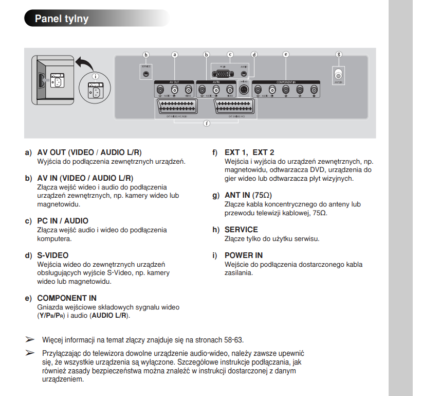

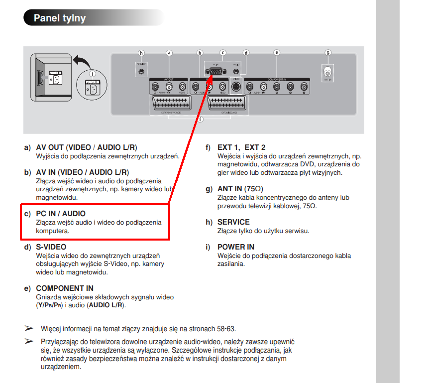

    czy ktoś może doradzić jak odpalić stary TV Plasma Samsung Model : PS42D5SX/XEC w sygnale DVB-T2 tj. chodzi mi o sposób podłączenia mini tunera z wyjściem HDMI. TV ma tylko SCART We/Wy i chinch. Dokładnie czy istnieje możliwość konwersji tego sygnału i czy rozdzielczość będzie przyzwoita TV naziemnej. Wiem, że to kwestia kabli i adapterów żeby się podpiąć. Ewentualnie czego uzyć, ponieważ chodzi mi głównie o jakość obrazu. TV jest na działce sezonowej. Załączam manual i service manual może ktoś wpadnie na inny pomysł. Dzięki
    Panel tylny telewizora Samsung PS42D5SX/XEC z opisami złącz. .

    Telewizor ma wejście Component. Teoretycznie lepszą (niż na Scart) jakość obrazu powinieneś uzyskać przy pomocy konwertera HDMI -> Component Link
    Piszę "teoretycznie", bo nigdy takowego nie podpinałem.

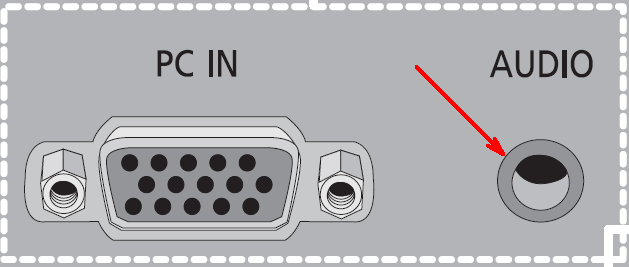

    Można spróbować podłączyć się do PC in, takim konwerterem HDMI->VGA:
    https://www.swiatkabli.pl/pl/p/Adapter-KONWER...u-z-HDMI-meskie-na-VGA-zenskie-AUDIO-jack/125
    Schemat panelu tylnego z oznaczonym złączem PC IN / AUDIO

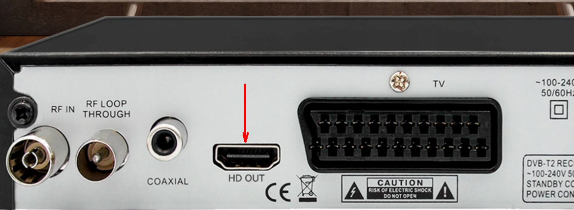

    Piotrekop napisał:
    Trzeba pewnie dołożyć przejściówki na żeński-żeński HDMI żeby połączyć tuner DVB-TLink
    Pewnie trzeba. Albo nie trzeba, jak kupisz dekoder "na stół". Taki ma gniazdo HDMI żeńskie:

    Audio dla VGA, podłączasz tu:
    Złącza PC IN i AUDIO na panelu

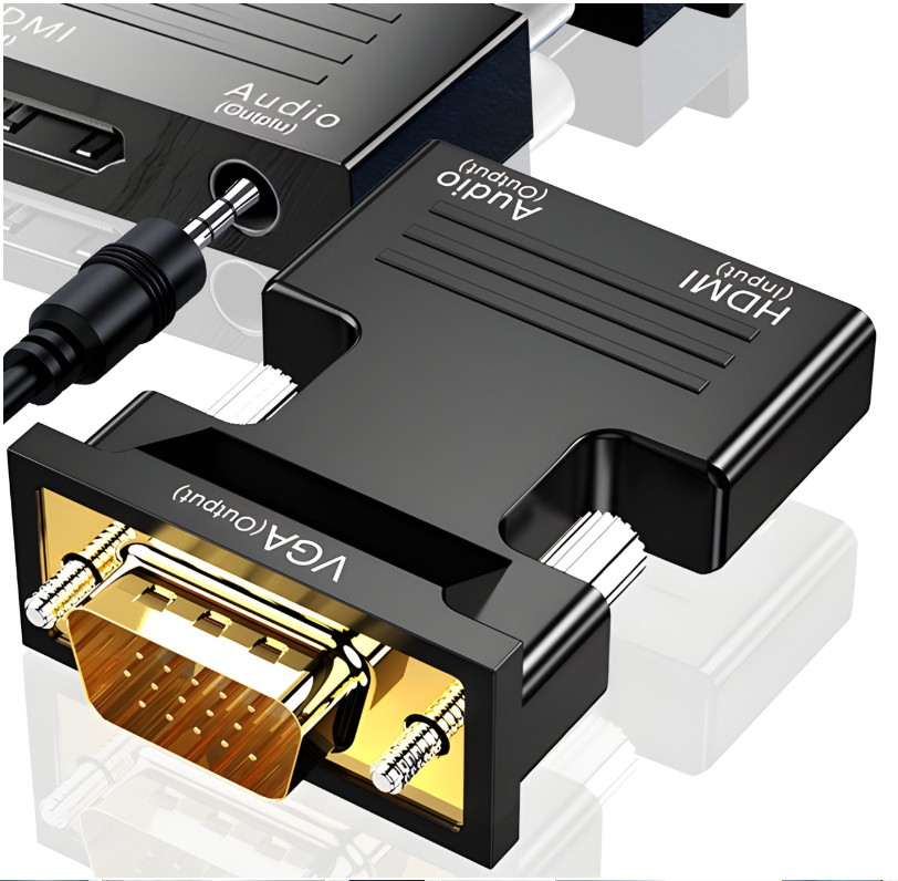

    albo takie cudo z allegro
    Adapter HDMI do VGA z wyjściem audio
