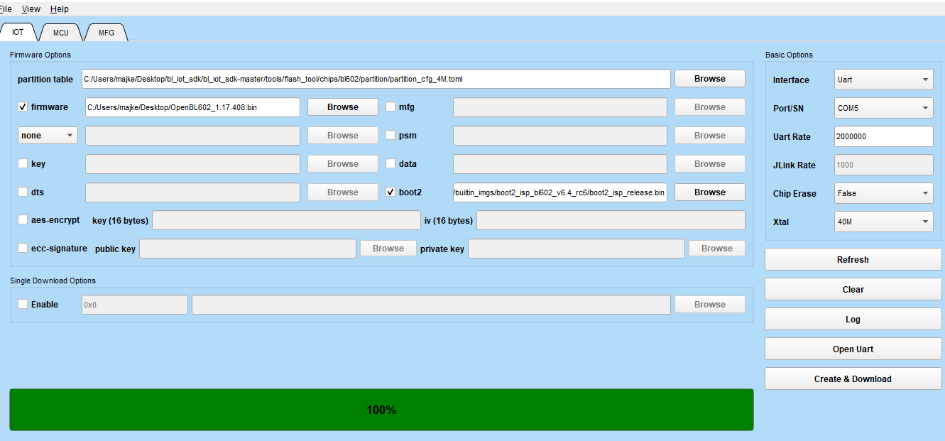

    Witajcie,
    ostatnio wgrałem oprgramowanie OpenBL602 do modułu BL-200 - żarówka Cozy Life. Do tego celu wykorzystałem oprogramowanie BLDevCube w wersji 1.8.
    Zrzut ekranu oprogramowania Bouffalo Lab Dev Cube 1.8.8 dla BL602/604 z ustawieniami konfiguracyjnymi.
    Zdjęcie układu elektronicznego z widocznymi komponentami, w tym modułem WiFi.
    Proces przebiegł prawidłowo natomiast po odlutowaniu i podłączeniu 230V nie uruchamia się z jakiegoś powodu hotspot. Podłączyłem urządzenie do polecanego terminala i znalazłem taką informację:
    [ 0][ERROR : hal_board.c: 942] wifi NULL.
    [ 0][ERROR : hal_board.c:1075] bt NULL.
    Wygląda jakby moduł wifi był nie wykrywany. Czy można coś z tym zrobić?
    Załączam też logi.
    • logs_BLDevCube.txt (20.54 KB) Musisz być zalogowany, aby pobrać ten załącznik.
    • terminal_logs.txt (9.83 KB) Musisz być zalogowany, aby pobrać ten załącznik.

    Niestety nie miałem osobiście takiego problemu, ale na jednym z wątków na naszym forum przeczytałem, że to może być kwestia wersji BLDevCube oraz tablicy partycji. Czy próbowałeś flashować też starszym DevCube, czy wtedy był taki sam problem?

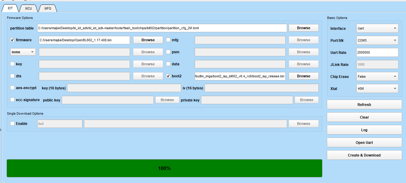

    próbowałem kilkakrotnie. W wersji 1.4.8 mam błąd:
    Zrzut ekranu narzędzia do programowania, pokazujący konfigurację i błąd podczas wgrywania oprogramowania.
    Potem próbowałem różne kombinacje - wersję 1.8 z parametrami 1.8 oraz 1.8 z parametrami 1.4.8 - nadal niestety nie pojawia się hotspot.
    Interfejs użytkownika programu Bouffalo Lab Dev Cube 1.8.0 z wypełnionymi opcjami konfiguracji oprogramowania.
    Zrzut ekranu aplikacji do programowania mikrokontrolerów z wypełnionymi polami konfiguracji.
    Dodatkowo zrobiłem próbę na drugim module żeby wykluczyć uszkodzenie i zachowanie jest takie samo - przy czym po wgraniu z parametrami 1.4.8 przestał odpowiadać po porcie COM. Programator jest raczej ok bo programowałem kilka ESP. Masz jakiś pomysł co może być nie tak?

    zrobiłem dzisiaj sporo testów - moje logi wyglądają podobnie. Odczytałem po porcie szeregowym po wgraniu różnych plików *.toml, boot*.bin i niestety żadna konfiguracja nie odpaliła wifi. Załączam konfigurację i logi.
    Wspomniane pliki *.toml różnią się pomiędzy wersjami - ja używałem od 1.4.8 przez 1.8.0 po 1.8.8 i żaden nie załatwiał tematu.
    Jeśli jest potrzeba pobrania zawartości i podesłania, to mogę to zrobić, tylko potrzebuję zostać zasilony w wiedzę, w jaki sposób to zrobić. Dziękuję za pomoc!

    Te pliki TOML co wedle nich wgrywasz to są z najnowszego SDK z Githuba, od Bouffallo Lab?
    Jeśli tak, to spróbuj użyć plików z naszego starego SDK, tego co OpenBeken/OpenBL602 używa:
    https://github.com/openshwprojects/OpenBL602/
    Mówiąc inaczej, BLDevCube użyj nowe ale TOML stare.
    Ale tak jak mówię, to zasadniczo zgadywanie, z BL602 miałem mało do czynienia, nie jest to zbyt popularna platforma...

    Tak - wszystkie kombinacje .toml wykonałem i efekt jest ten sam czyli nie wstaje hotspot.
