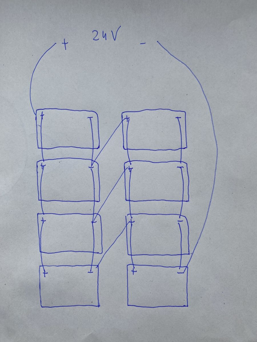

Jak podłączyć balansery do akumulatorów AGM 12V 100Ah (8 szt.)?
baj81 28 Sty 2024 18:38 1518 6
  • #1 20933599
    baj81
    Posty: 2
    Dzień dobry, chciałem prosić o pomoc w podłączeniu balanserów do Aku agm 12v 100ah każdy mam ich osiem szt. Połączonych szeregowo-równoległo tak jak na zdj. Dziękuję Odręczny schemat połączenia ośmiu akumulatorów AGM 12V 100Ah w konfiguracji szeregowo-równoległej.
  • #3 20933652
    oldking
    Poziom 33  
    Posty: 1943
    Pomógł: 162
    Ocena: 522
    Jakie masz balansery ?
    Potrzebujesz 1 na napiecie 24V do akumulatorów 12 V. Te akumulatory które sa połączone ze sobą równolegle niczego nie potrzebują, tylko te dwa ciągi połączone szeregowo można by balansować - chociaż przy akumulatorach kwasowo-ołowiowych to nie jest bardzo konieczne.

  • #6 20935974
    Michal_WWL
    Posty: 799
    Pomógł: 76
    Ocena: 283
    Chyba odwrotnie... Z czasem, gdy akumulatory zaczną tracić swoje parametry w połączeniu równoległym zaczną płynąć prądy wyrównujące (kompensujące) pomiędzy akumulatorami. Nie będzie tego w połączeniu szeregowym.
