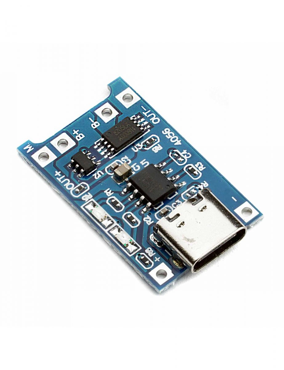

    Dodatkowo chciałbym zamontować w tych lampach port USB-C do ładowania tych ogniw. Mam moduł ładowania z zabezpieczeniem TP4056 i chciałbym wiedzieć, czy można zamontować ten moduł w tej lampce oraz w jaki sposób to wszystko podłączyć.

  • #2 20934684
    mariann
    Posty: 3476
    Pomógł: 550
    Ocena: 647
    3 ogniwa połączone razem, to ponad 10Ah pojemności, Taki TP4056 daje maksymalnie 1A. By naładować te ogniwa tym układem, potrzeba ok. 10-12 godzin. Czy to Ci odpowiada? Jak będziesz korzystał tylko z takiego ładowania - pomijając solarne - to ogniwa podłącz tam gdzie pisze B+ i B-. Wyjście na elektronikę lampy będziesz miał na złączu OUT+ i OUT-.

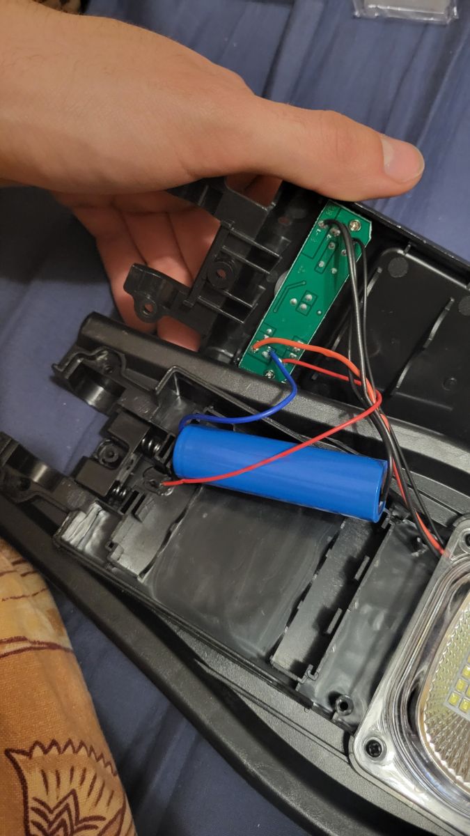

    W taki sposób wygląda wnętrze jednej z nich (w sumie to jest ta najmniejsza)

  • #7 20941695
    LEDówki
    Posty: 9627
    Pomógł: 1319
    Ocena: 2593
    w takie lampy można włożyć termostat. Ładowanie może się odbyć po ogrzaniu akumulatorów do temperatury + 5 stopni Celsjusza. Akumulatory zasadowe nie są pod tym względem lepsze.

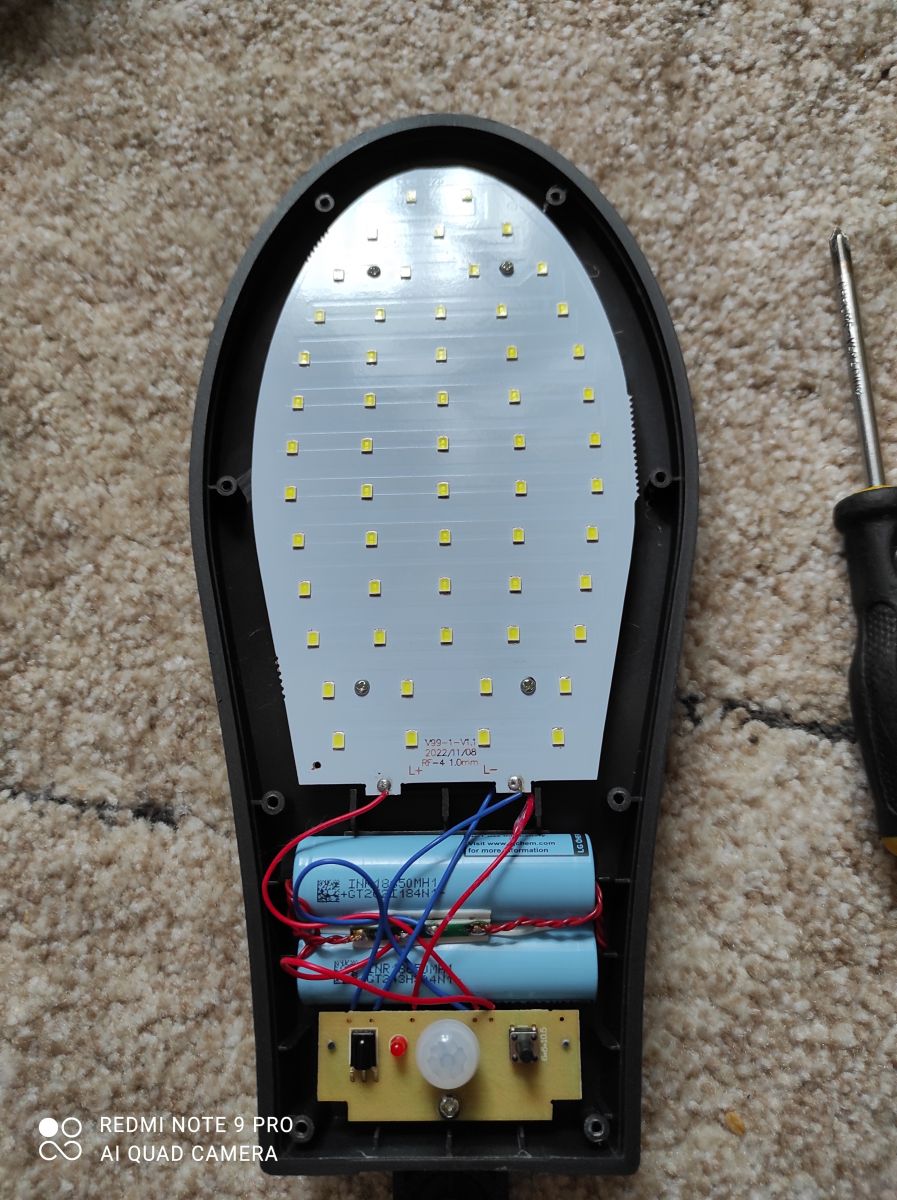

    W mojej konstrukcji 2 ogniwa Li-ion ładowane TP4056 działają już nieprzerwanie przez praktycznie 3,5 roku i nic im nie dolega, a to już 4 zima. Mają za sobą już więc 1242 cykle ładowania. Zimą potrafią przy bezchmurnym niebie wytrzymać do rana, więc mrozy nie straszne w moim przypadku tym Li-ion. Tu jest ten temat https://www.elektroda.pl/rtvforum/topic3727941.html
    Lampa ta także działa z TP4056, prąd ładowania 550 mA max.
    Jeśli chodzi o płytkę może być tak, że ładowanie jest tylko przez diodę, nie widzę też żadnego układu kontroli ładowania, a dobrze by było taki dołożyć do nowych ogniw, wtedy można je dać na ładowanie solarne tak jak jest, a zwyczajnie podpiąć do BAT samo ładowanie z TP4056. Gdyby chcieć wszystko podpiąć przez TP4056 mógłby być problem polegający na zwarciu OUT+ z IN+ w takiej konfiguracji oraz OUT- z IN-, co skutkowałoby kompletnym brakiem zabezpieczenia przy ładowaniu z USB, Te same problemy u mnie wystąpiły przy przeróbce lampy solarnej z Chin, która nie miała żadnego układu kontroli i 1 Li-ion 18650. Tak to wyglądało, i też wyszło, że zastosowany został tylko układ zabezpieczający bo przez sam TP4056 nie dało się zrobić jednocześnie ładowania USB i solar oraz działania układu poprzez wbudowane w PCB na TP4056 zabezpieczenie. Więc zostaje TP4056 do ładowania tylko przez USB i zabezpieczenie Li-ion 1S dla ładowania solarnego i działania lampy. Tak np. u mnie to wyglądało, pojemność zwiększona z 1000 mAh do 6800 mAh.
    Zmiana ogniw i montaż portu USB-C w lampie solarnej z TP4056
