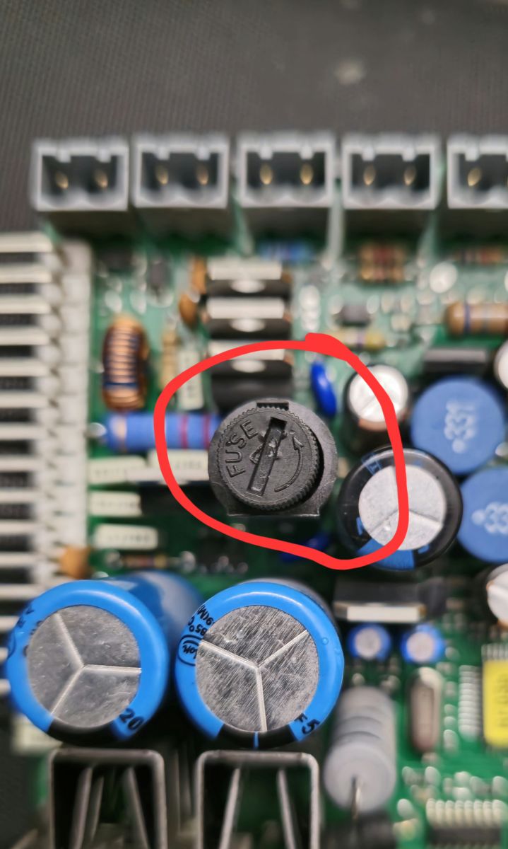

    Witam!
    Niestety postanowiłem "pobawić się" napędem Nice Robus 600 - chciałem podłączyć Shelly 1 Plus - i brama przestała działać. Prąd na bramie jest, bezpiecznik sprawdziłem i wygląda na sprawny. Nie ma żadnej reakcji na centralce. Co mogę jeszcze sprawdzić? Czy tylko wymiana płytki wchodzi w grę? Proszę o pomoc.

    Na odbiornik radiowy i piloty także nie reaguje? LEDy na centrali się świecą, centrala reaguje na przyciski centrali?
    I zasanicze - nie przyszło chyba ci do glowy podpinać do zaciskow I i O Shelly L i N sieci 230V a potem calość wpiąć razem ze Shelly pod zaciski P.P./SBS Robusa?

    @kotbury Na centralce nie świeci żadna dioda, nie reaguje ani na pilota ani na przyciski.
    Aż tak "bystry" nie jestem (chociaż zaraz może się okazać inaczej :-) ).
    Jeżeli dobrze pamiętam podpiąłem l i n bodajże do stop i pp. Nie podpinałem pod żadne dodatkowe zasilanie.
    Uprzedzający pytanie bez podpiętego shelly też 0 reakcji.

    @w813tl8 cześć, oddałem do specjalisty i naprawił... ale znowu "grzebałem" i efekt ten sam - nie działa

    Wymiana bezpiecznika
    Zdjęcie płytki drukowanej z zaznaczoną obudową bezpiecznika.
