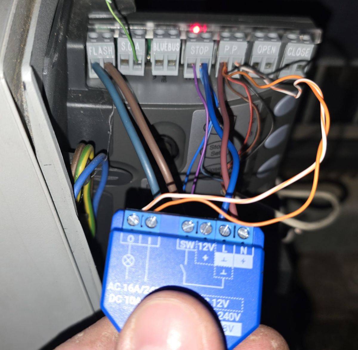

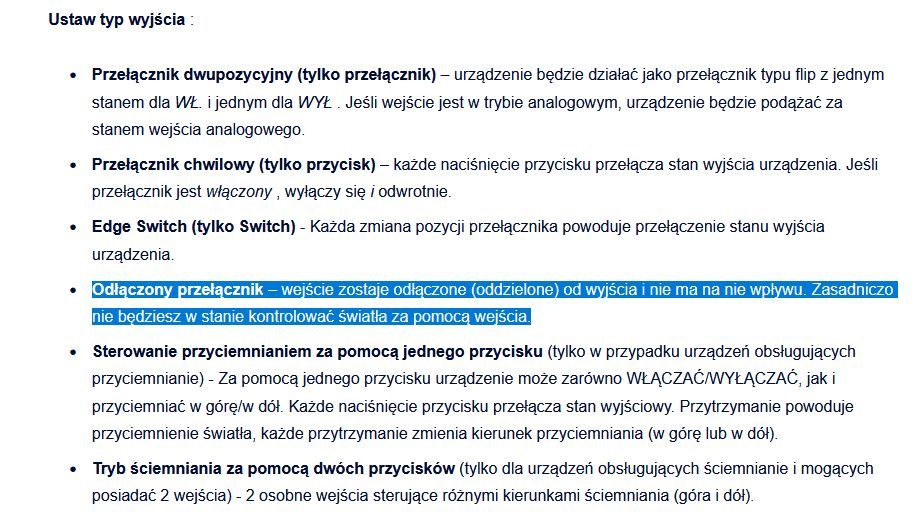

✨ Użytkownik pyta o prawidłowe podłączenie urządzenia Shelly 1 Plus do centralki Nice Robus 600 (RBA3/C), z obawą o zwarcia, które już wcześniej doprowadziły do uszkodzenia centralki. W odpowiedziach sugerowane jest, aby zacisk SW w Shelly był całkowicie odłączony od przekaźnika, aby uniknąć problemów z ciągłym przełączaniem. Użytkownik dowiaduje się, że Shelly 1 Plus nie ma możliwości monitorowania stanu bramy, a podłączenie do wyjścia kontrolnego Robusa może prowadzić do uszkodzenia urządzenia. Proponowane są alternatywy, takie jak urządzenia działające z platformą Tuya lub SonOff, które mogą lepiej spełniać wymagania użytkownika. Ostatecznie użytkownik rozważa pozostanie przy Nice IT4Wifi, aby uniknąć uszkodzeń.
