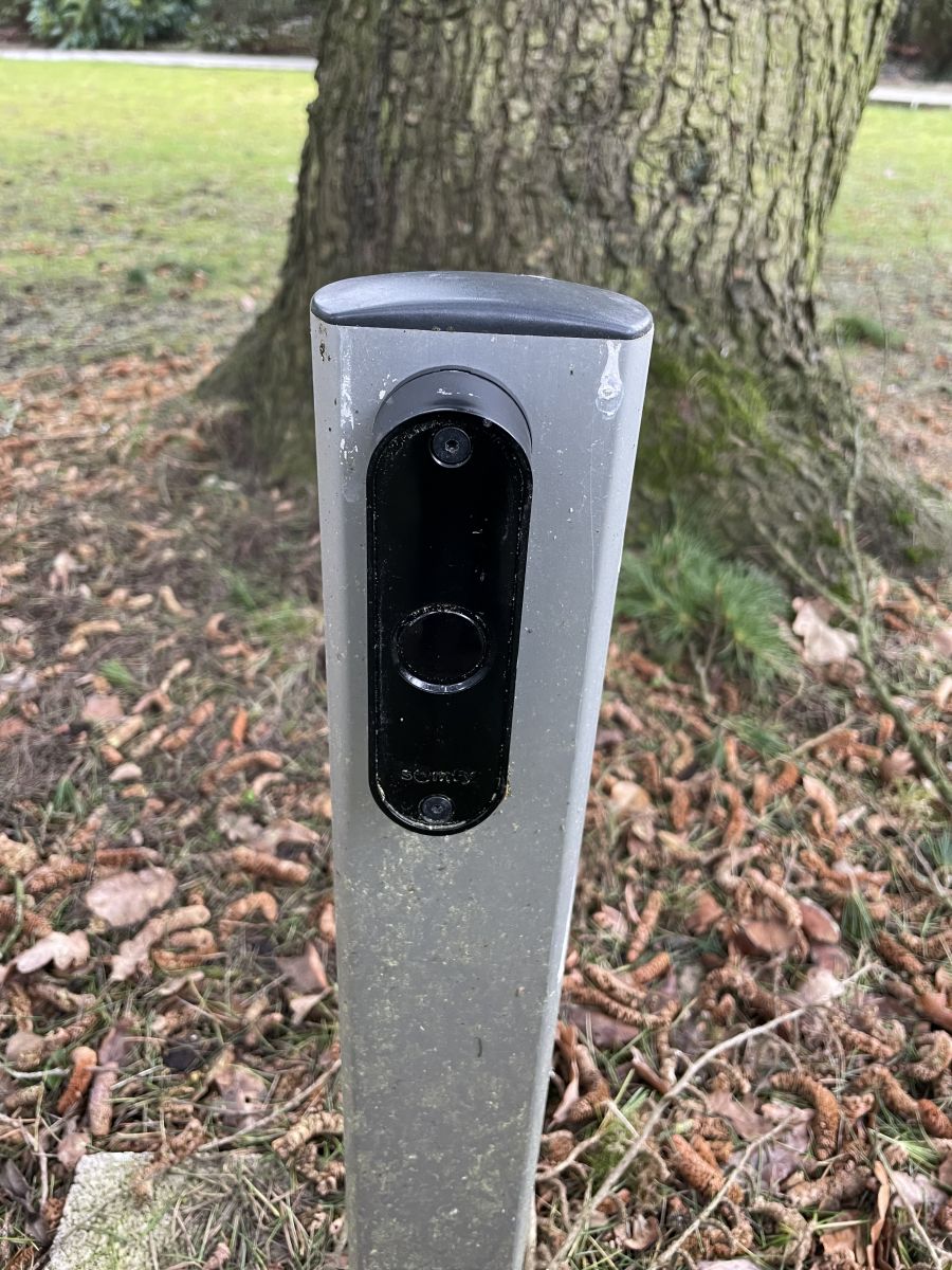

✨ Użytkownik zgłasza problem z napędem bramy skrzydłowej Somfy Axovia 220, który po podłączeniu fotokomórek do linii Bus sygnalizuje zwarcie. Pomimo sprawdzenia kabli i wymiany fotokomórek, problem nie ustępuje. Uczestnicy dyskusji sugerują sprawdzenie przewodów na zwarcie oraz podłączenie fotokomórek na krótko. Użytkownik informuje, że problem występuje nawet przy nowej czujce. Pojawia się również kwestia, czy fotokomórki są odpowiednio podłączone w trybie Bus. Po dalszych próbach, użytkownik odkrywa, że system działa bez fotokomórek, co sugeruje możliwość wadliwego sterownika.
