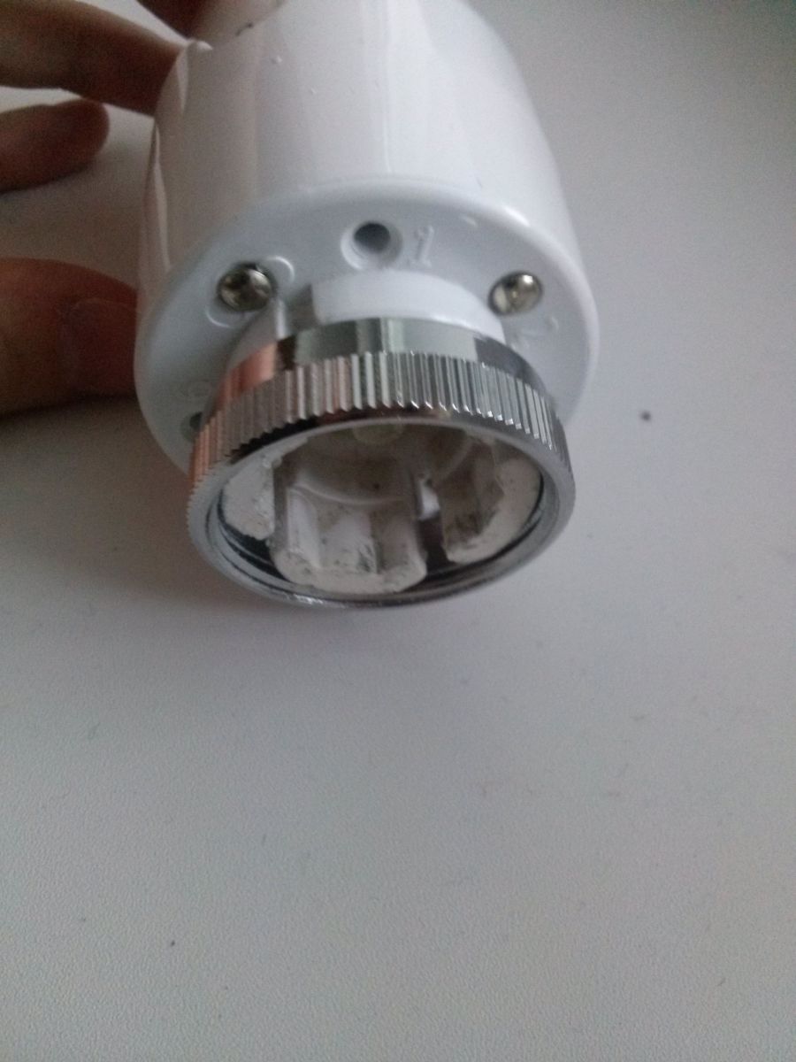

    Mam pytanie, może znajdzie się tu ktoś kto pomoże :)
    Mam zamontowane przy grzejnikach głowice termostatyczne schlosser diamant invest M30x1,5. Chciałabym zwiększyć temperaturę w mieszkaniu. Wyczytałam w instrukcji, że temperatura w mieszkaniu zależy od ustawienia tzw. trzpieni blokujących, które znajdują się na głowicy. Niestety trzpienie siedzą bardzo mocno i nie sposób je wyjąć. Może ktoś poradzi jak je wyjąć? Nie sposób ich wydłubać. Przez chwilę myślałam, że może jakoś od środka się je wyjmuję, ale z tego, co widzę w instrukcji jak zbudowana jest głowica, to ona się w żaden sposób nie rozkręca.
    Nie wiem czy jest na to jakiś sposób czy trzeba dłubać na siłę do skutku a nie chcę nic zepsuć ?
    Termostat grzejnikowy Schlosser Diamant Invest M30x1,5 z widocznymi trzpieniami blokującymi
    Będę wdzięczna z pomoc :)

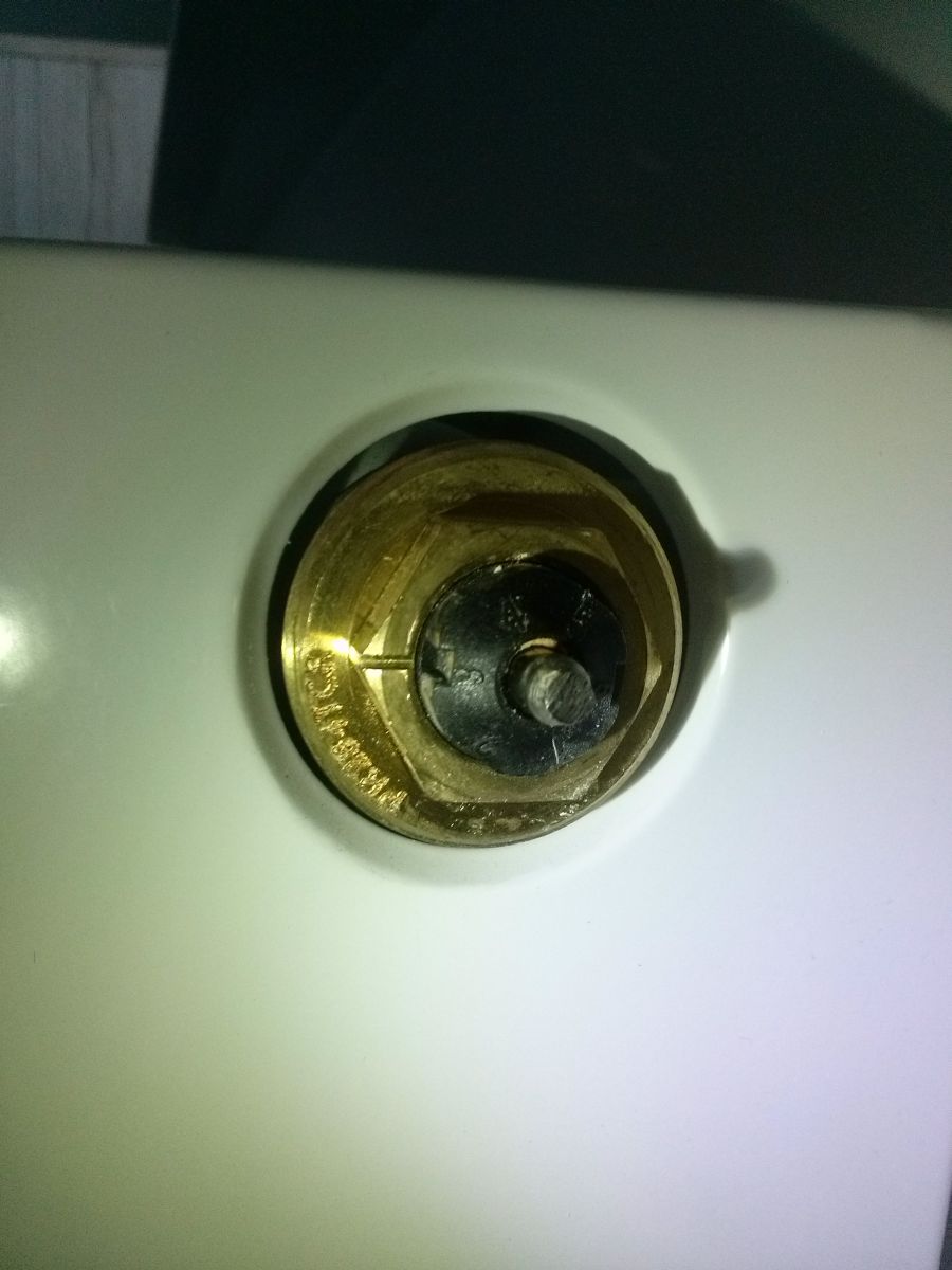

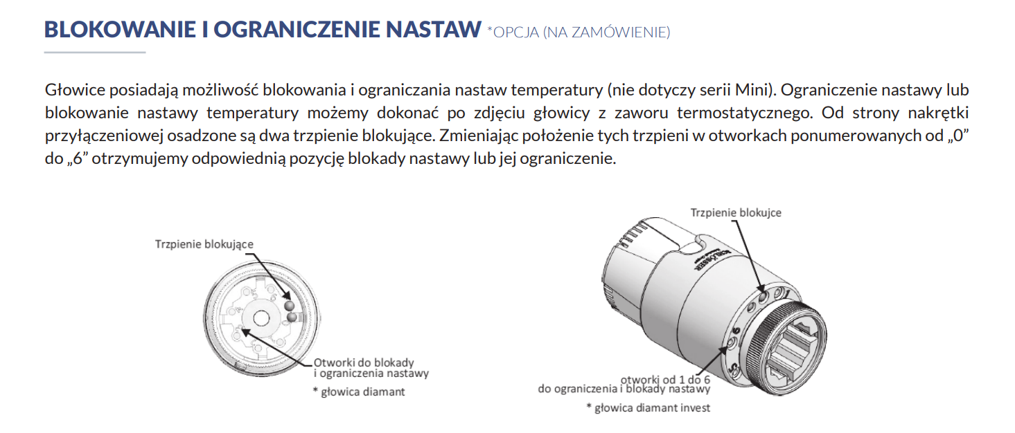

    Masz trzpień w pozycji 2, czyli jakaś blokada jest ustawiona. Ale skoro bez głowicy grzejnik nie daje ciepła, to tak jak pisał poprzednik, nie masz przepływu.
    Schemat blokowania i ograniczania nastaw temperatury głowicy.

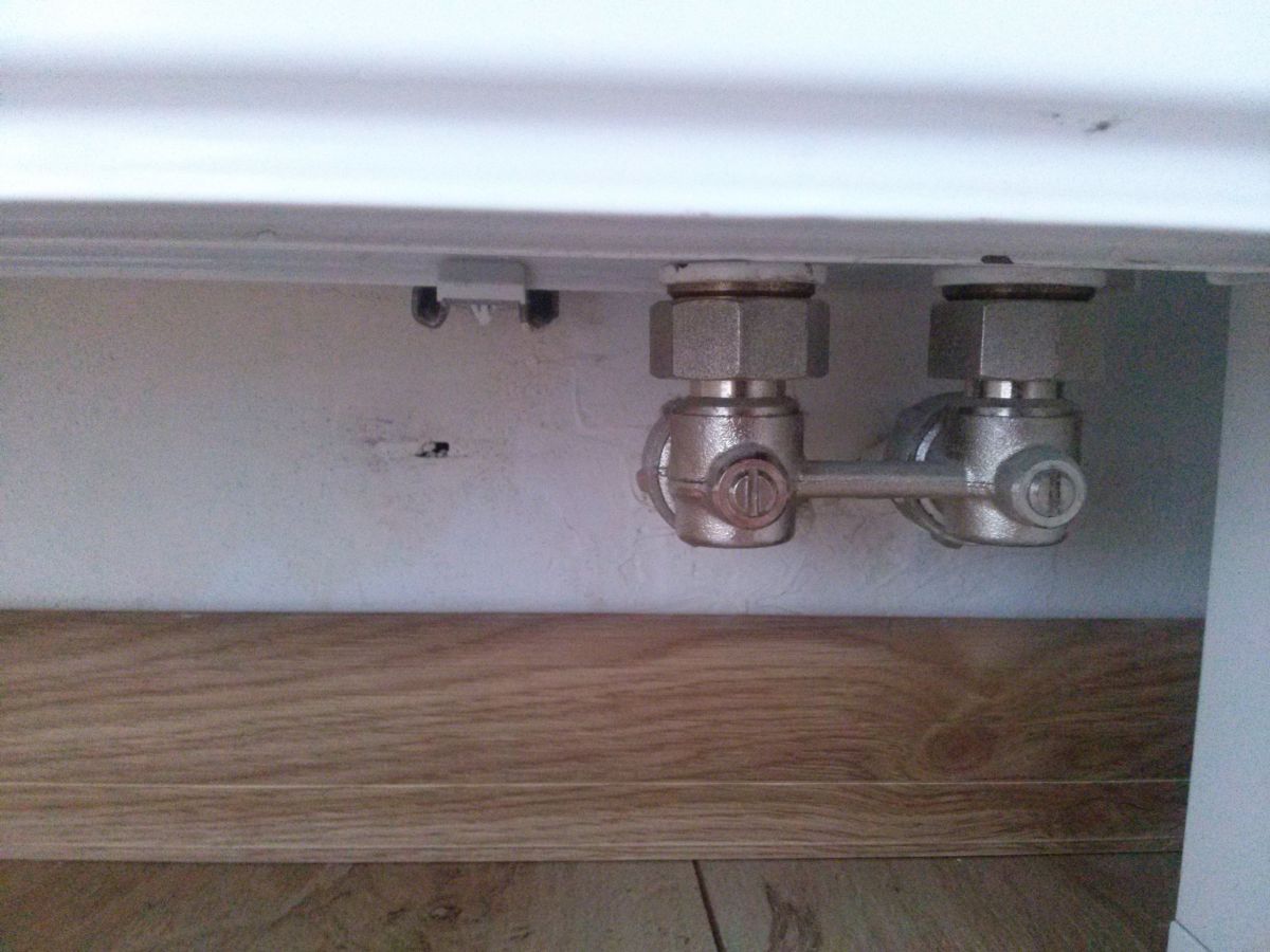

    Kryzę sprawdzałam już wcześniej jest ustawiona na 3 z sześciu poziomów. Nie wiem na ile mogę ją podkręcić w górę, bo to mieszkanie w bloku i podobno np. na maksa nie można odkręcić, bo mogę zabierać wtedy ciepło sąsiadom, tak słyszałam.

    mipix No właśnie wiem, że jest blokada. Jest ustawione na 20 stopni. Przy zdjętej głowicy grzeje trochę lepiej. Może zdejmę jeszcze raz, na dłuższy czas i zobaczę. Powinna być duża różnica temperatury pomiędzy zdjętą głowicą a założona?
    >>20939464
    Ok, mąż mi mówi, że sprawdzał innego dnia jak nie było w domu i rzeczywiście po dłuższym czasie ze zdjętą głowicą zrobiło się cieplej, a grzejnik zaczął parzyć. Ja sprawdzałam dziś, tylko chyba za krótko poczekałam.
    To w takim razie jak wydłubać te uparte trzpienie? Na siłę dziobać?
    Zawory regulacyjne pod kaloryferem na tle ściany i podłogi. Zbliżenie na zawór grzejnika z metalowym pokrętłem na białej powierzchni.
    Wiele zależy od tego, która to jest kondygnacja. jeśli ostatnia, to nawet znaczne podkręcenie kryzy nie spowoduje zaburzeń w ogrzewaniu mieskzań sąsiadów, ale jesli parter, to ustawienie na max. moze spowodowac to, że na ostatnim piętrze nie będzie grzało (jeśli nie da się glowicy - w końcu ona reguluje temperaturę). Dla zmiany nastawy wstępnej trzeba przekręcić samo to czarne (specjalnym kluczykiem - ja taki posiadam). Głowc tej marki akurat nie znam, ale w tych, ktore mają blokadę, zawsze jest możliwość zmany ich ustawienia (np., by można było ustawić grzanie na fill, albo też np. uniemożliwić całkowite zakręcenie grzejnika). Co do kryzowania (nastawy wstępnej), to warto by spróbować od przestawienia na 4. Jeśli będzie wyraźny efekt - poprzestać na tym, a jeśli nie, ewentualnie dać na 5 (ale wtedy dać głowicę).

    Głowicy wolałbym nie zdejmować na stałe, żeby móc na noc wygodnie zakręcać ogrzewanie.
    Jeśli chodzi o zmianę ustawienia blokady, to wiem, że istnieje możliwość zmiany jej ustawienia. To, czego nie wiem, to jak wyjąć trzpienie, które ustawiają tę blokadę (widoczne na zdjęciu głowicy). A trzeba jakoś je wyjąć, żeby włożyć w inne miejsce i ustawić blokadę na więcej niż 20 stopni. Są mocno wciśnięte, zassane, nie ma za co ich złapać, żeby wyjąć..
