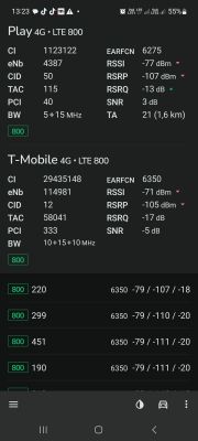

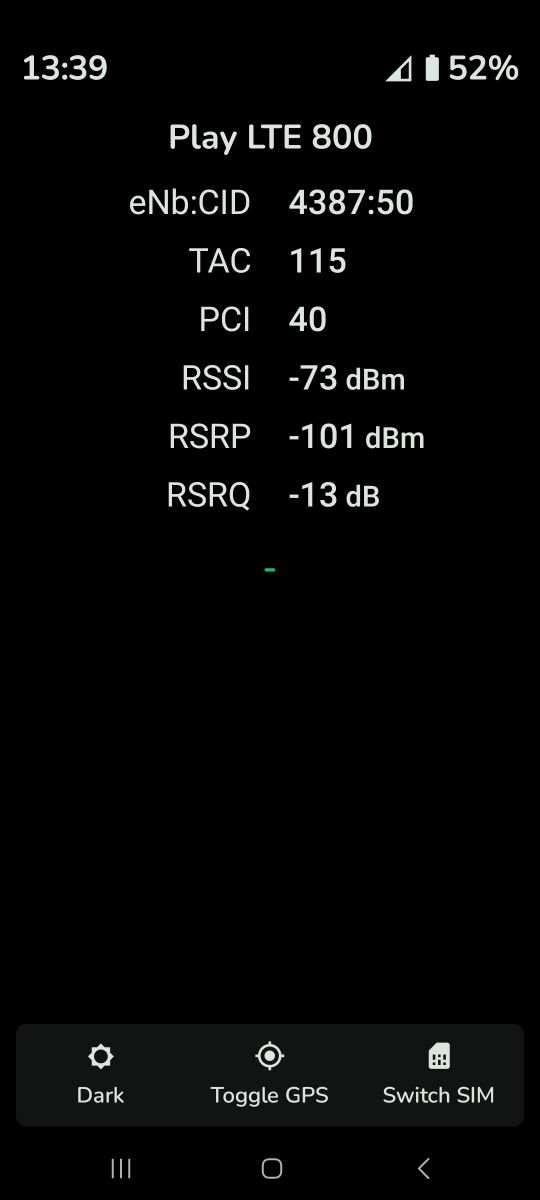

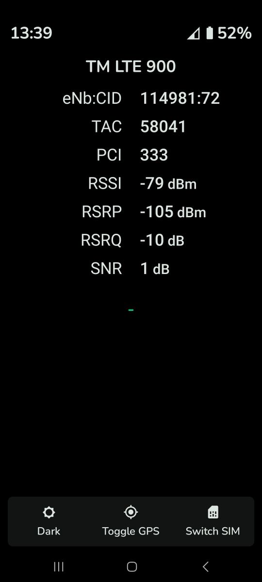

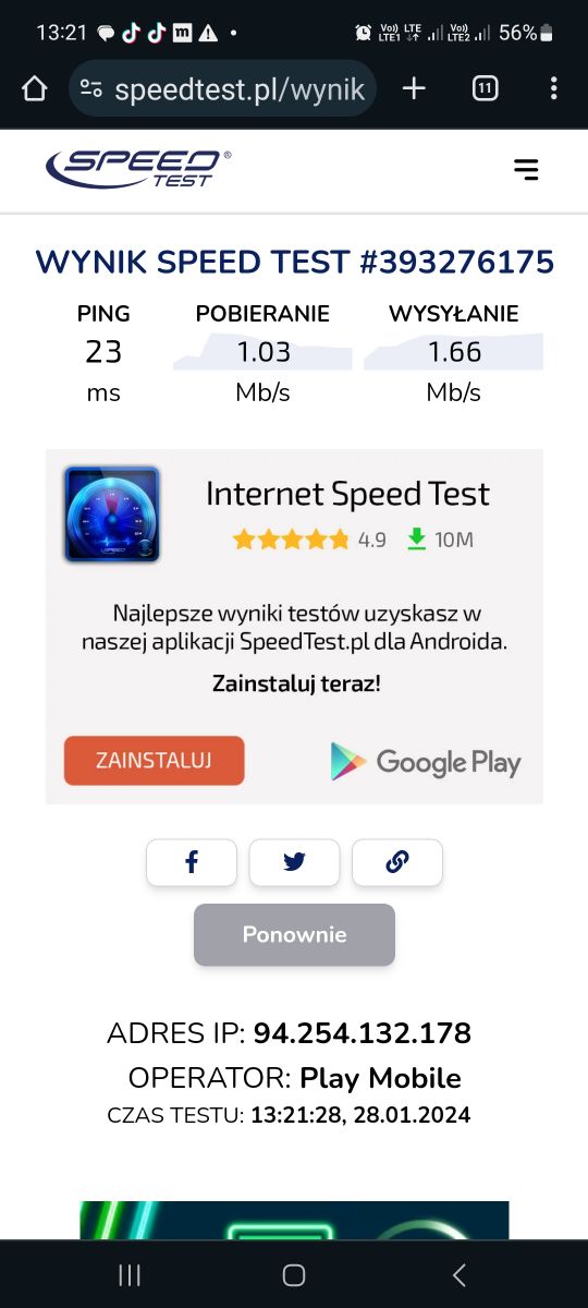

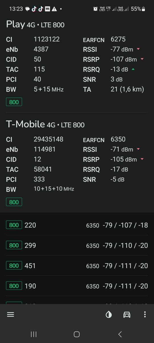

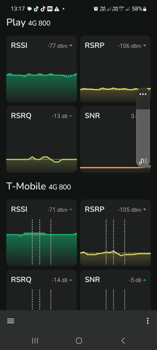

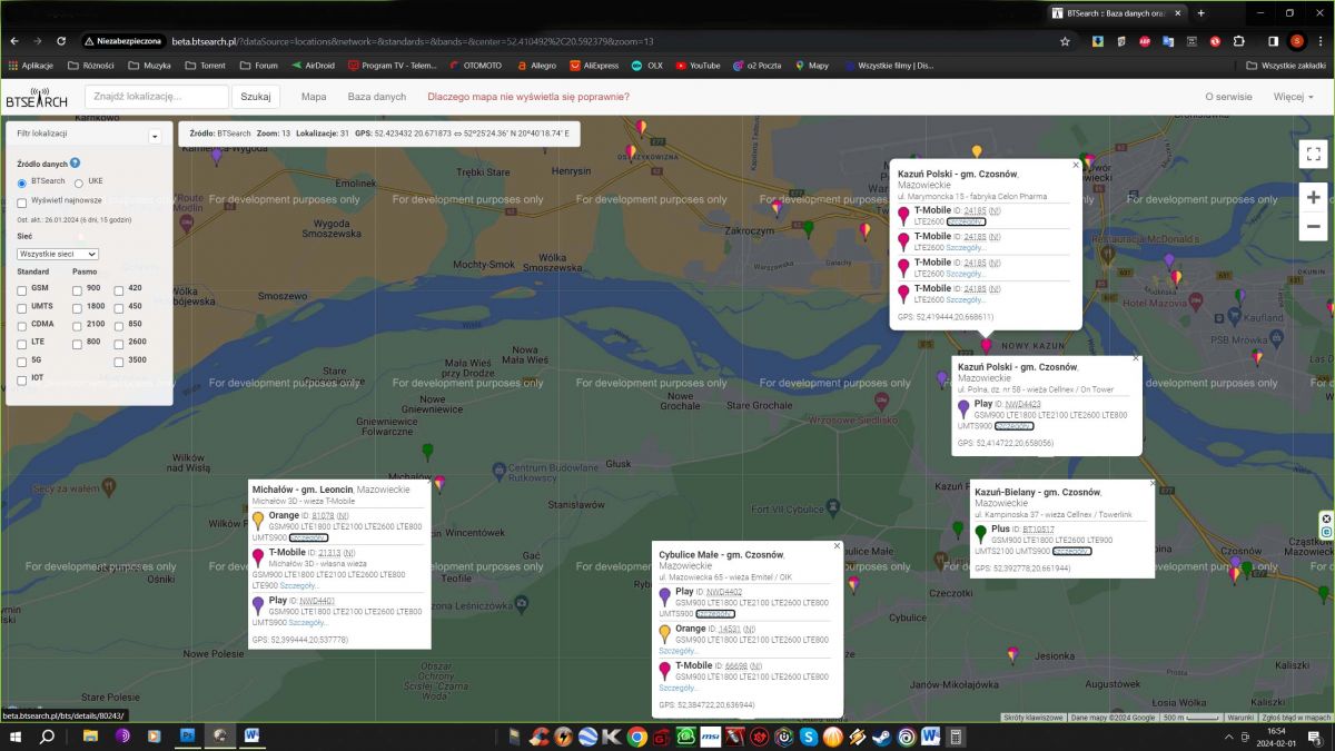

    Witam wszystkich.

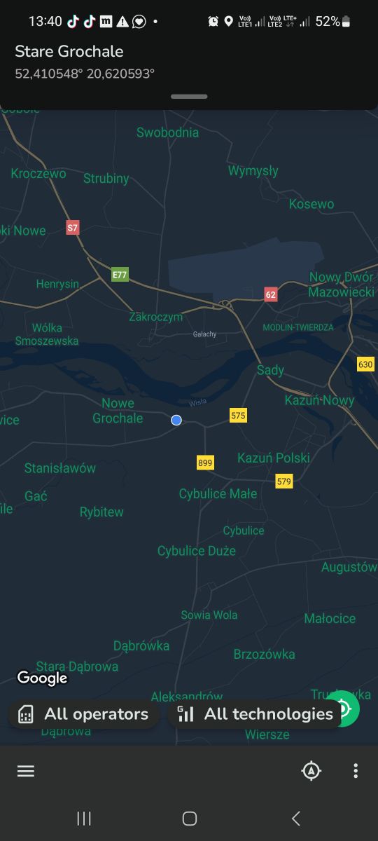

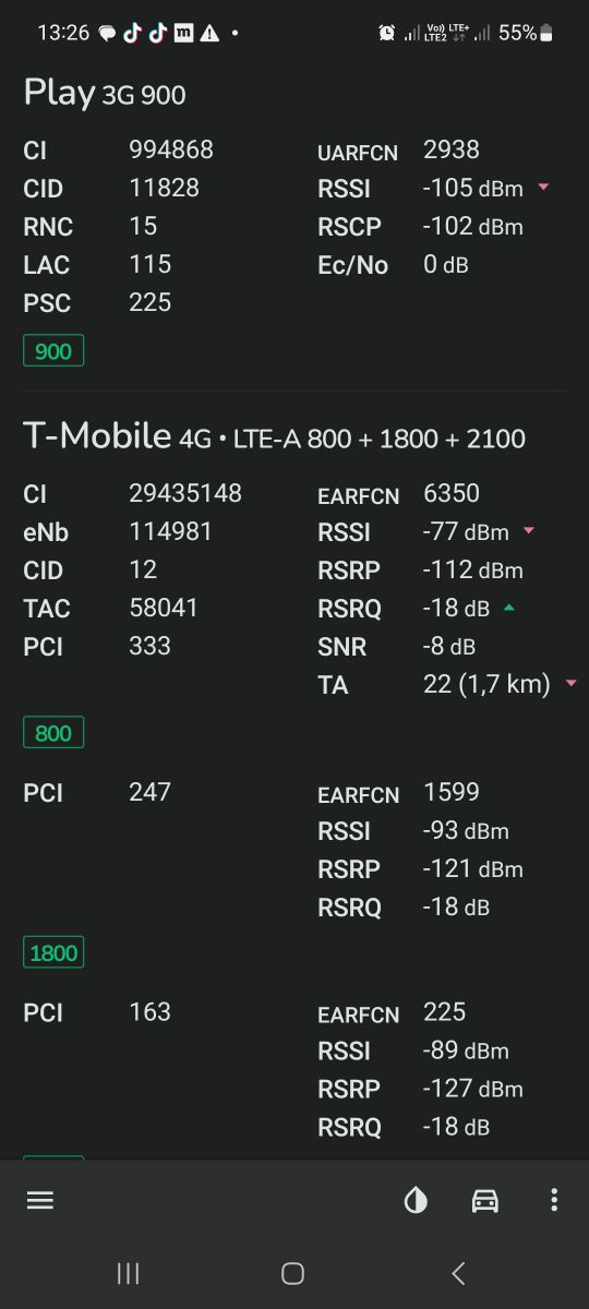

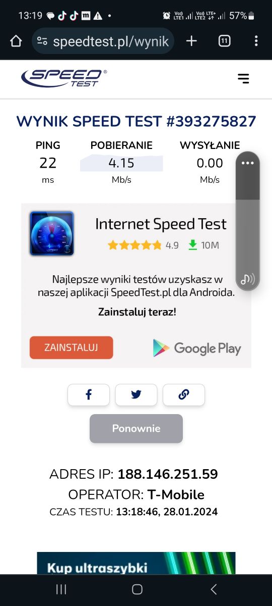

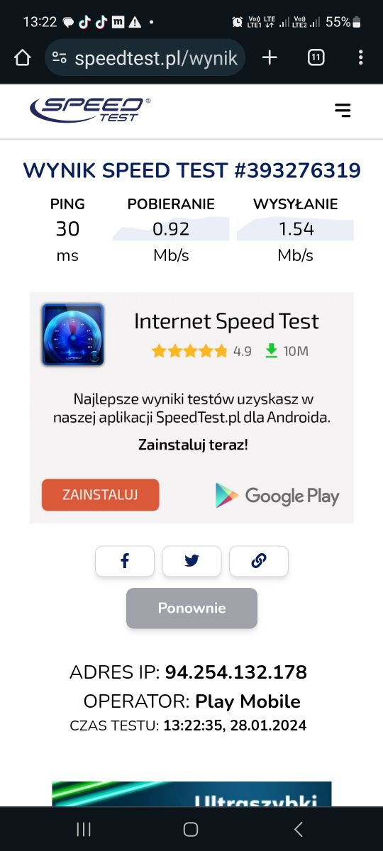

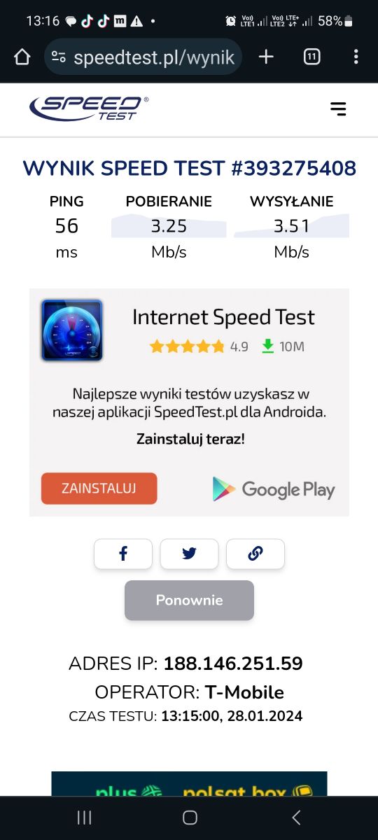

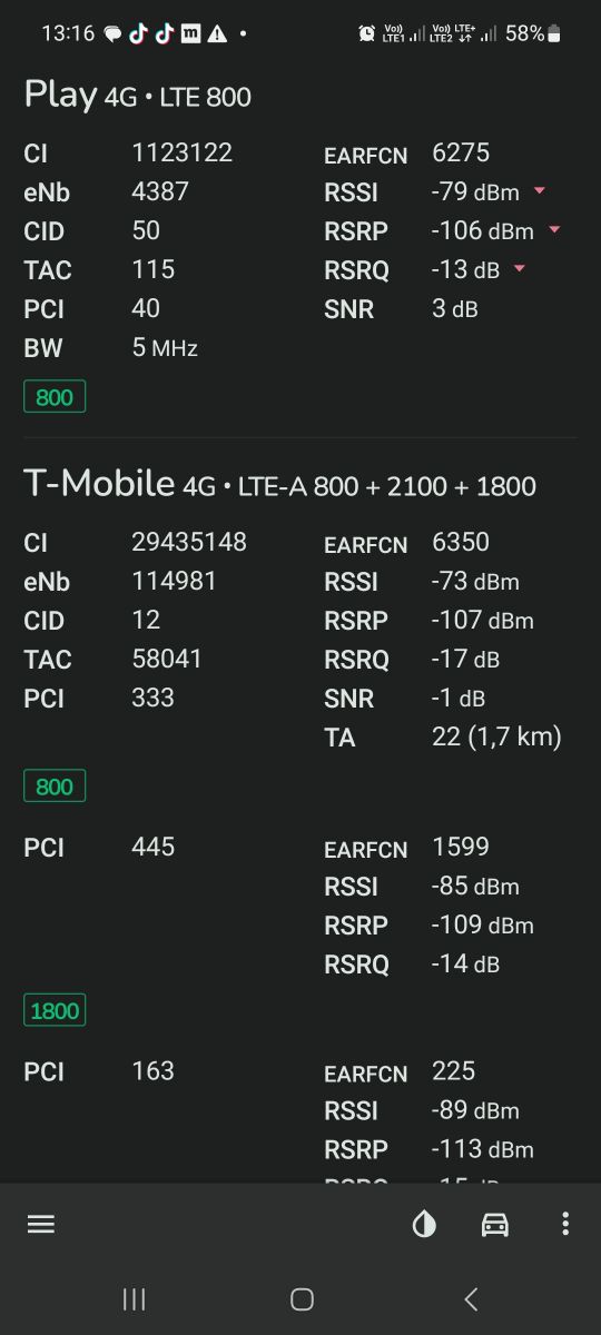

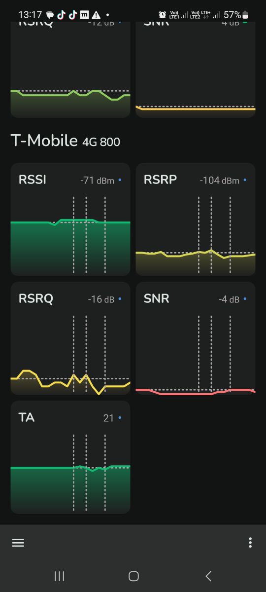

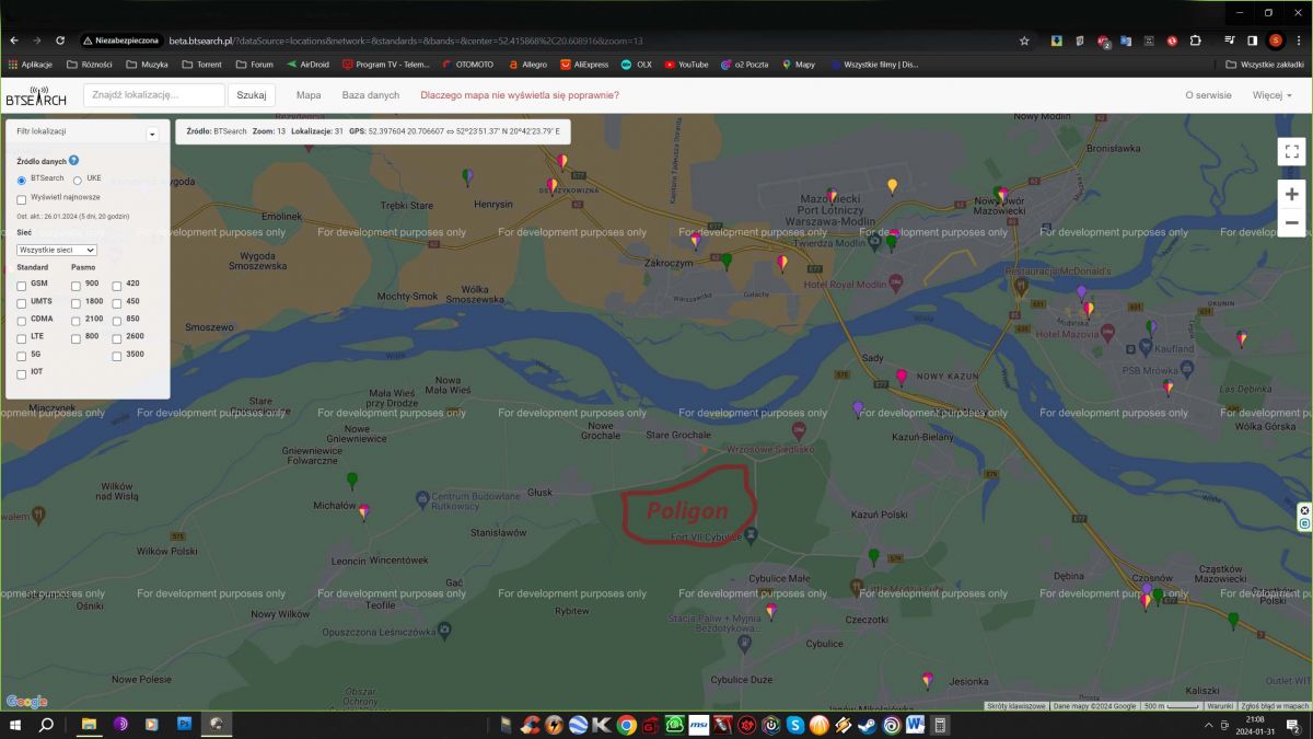

    Jak w tytule, prośba o dobór sprzętu i operatora, pewnie bez anteny zewnętrznej się nie obejdzie. Lokalizacja: Stare Grochale, niedaleko Nowego Dworu Mazowieckiego. W okolicy jest las, poligon, z drugiej strony za Wisłą lotnisko Modlin. Mam kilka BTS-ów w okolicy, ale słabiutko z zasięgiem, mimo nie wielkiej odległości. Testy robiłem przed domem na telefonach z kartami: T-Mobile i Play w weekend, bo te akurat miałem. Jest to działka, na której nie przebywam na co dzień, ale planuję podpiąć kamery i mieć w miarę możliwości przyzwoite osiągi w czasie, kiedy tam jestem, oraz aby mieć podgląd z kamer, gdy mnie tam nie ma.

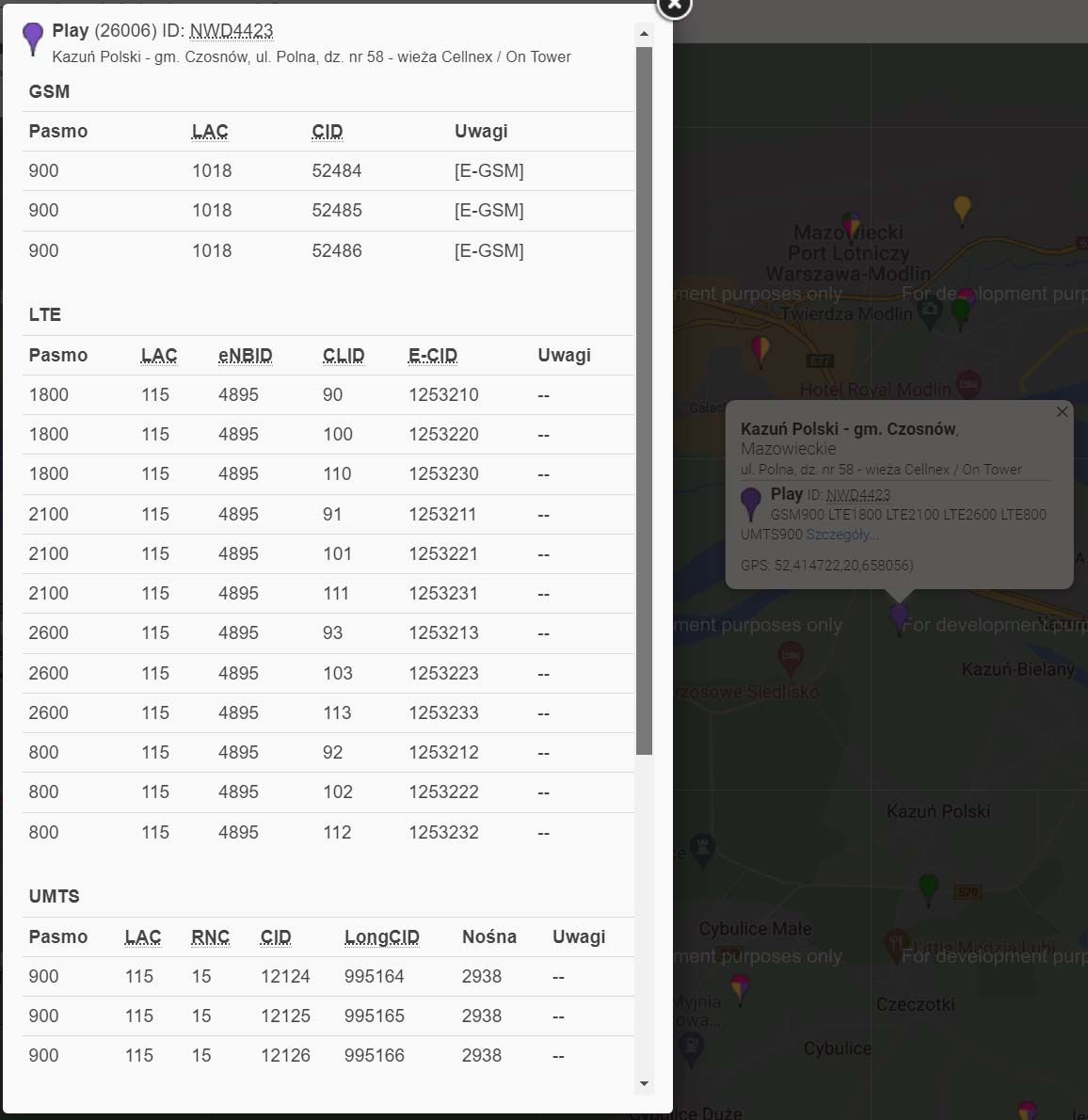

    Zasięg z BTS-ów w Zakroczymiu na Twierdzy Byłych Więźniów, Play słabe parametry sygnału na LTE800, T-mobile podobnie a na LTE1800/2100 bardzo słabe. Ogólnie i tak w PLAY liczą się tylko LTE2600+2100+1800 i ich agregacja, są na tym BTS-ie więc podstawa jest skuteczna antena kierunkowa Dual LTE 1800-2600MHz do routera która pozwoli skorzystać z ich agregacji.
    Podobnie w T-mobile. Zasięgowe LTE800 ma niewielkie znaczenie , dlatego skupiamy się na pasmach pojemnościowych,najtańszy router z agregacja 3 pasm w QAM256 to B628-350 za około 400-500 zł, wymieniony Zyxel OK, najtaniej na https://www.amazon.pl/Zyxel-Udost%C4%99pniani...onfigurowania-LTE5398-M904/dp/B0B6W9CXZT?th=1
    B818 nie polecam, antena Cybertecha powinna spełnić zadanie, testy Play ubogie, aplikacja pokazuje wiecej danych dla T-mobile, warto zawsze robić tylko z jedna aktywna kartą SIM.
    Orange korzysta z tych samych BTS-ów co T-mobile, Plus maw N.Michałowie LTE2600+1800+900, takie same pasma na Fortecznej w Zakroczymiu ale tam jeszcze 5G2600.
