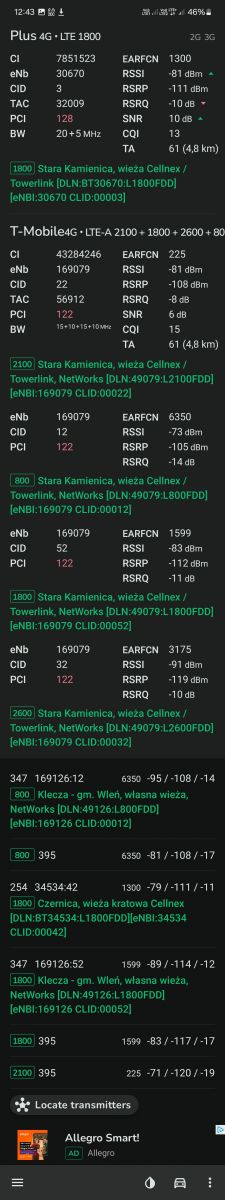

    Cześć!
    Niestety w wiosce do której się przeprowadzam będę skazana na internet mobilny, nie wygląda na to, żeby do mojego domu mieli doprowadzić internet.
    Najbliższa wieża w Starej Kamienicy, 6km z Chromca, po drodze wzniesienia terenu.
    Zainstalowałam NetMonster i Network Cell Info, niestety na chwilę obecną interpretacja wyników żeby kupić odpowiedni router na kartę sim+antenę mnie przerasta.
    Dane zebrane nowym telefonem.

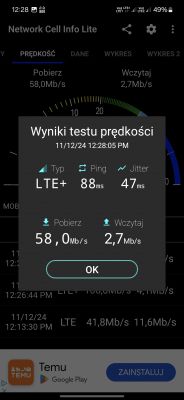

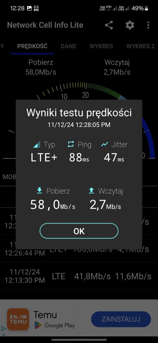

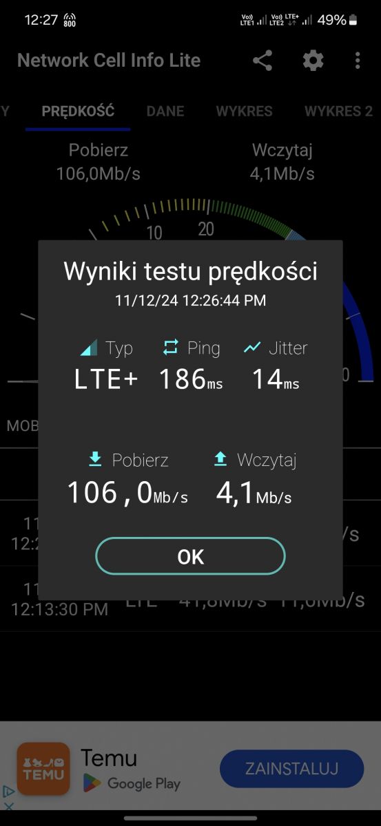

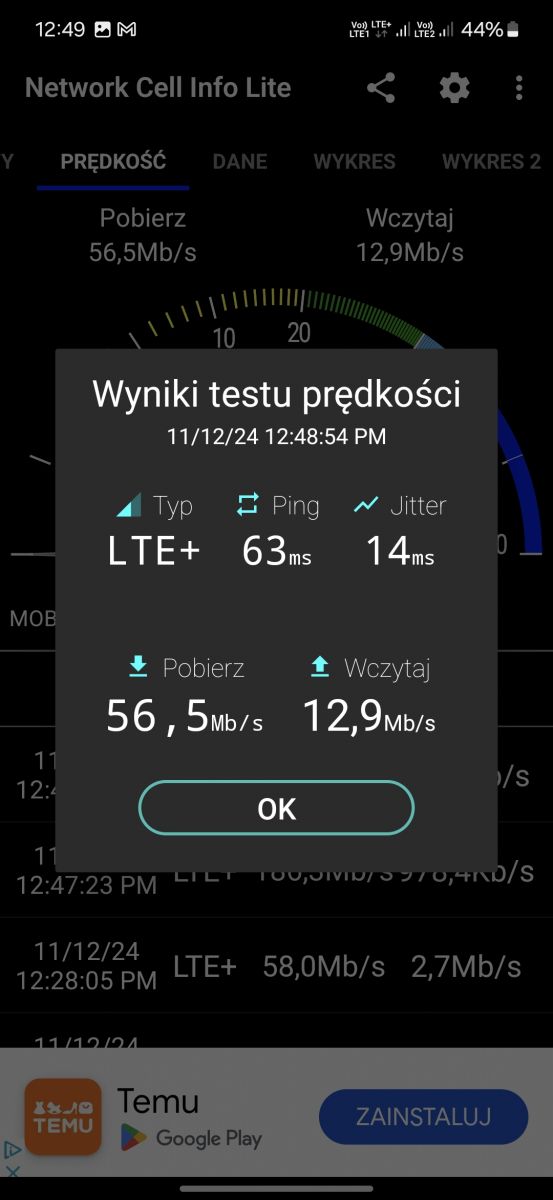

    Speedtest z domu, tmobile i plus (strych):
    Zrzut ekranu z aplikacji Network Cell Info Lite pokazujący wyniki testu prędkości LTE+ z osiągami 106 Mb/s pobierania i 4,1 Mb/s wysyłania.
    Wyniki testu prędkości w aplikacji Network Cell Info Lite pokazujące prędkość pobierania 58,0 Mb/s i prędkość wysyłania 2,7 Mb/s.

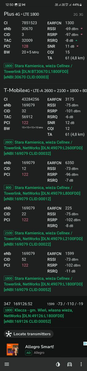

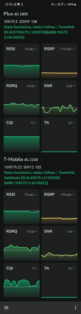

    NetMonster z domu:
    Pomiary sygnału sieci komórkowej dla Plus i T-Mobile w aplikacji NetMonster. Zrzut ekranu z aplikacji NetMonster pokazujący dane o zasięgu sieci komórkowej.

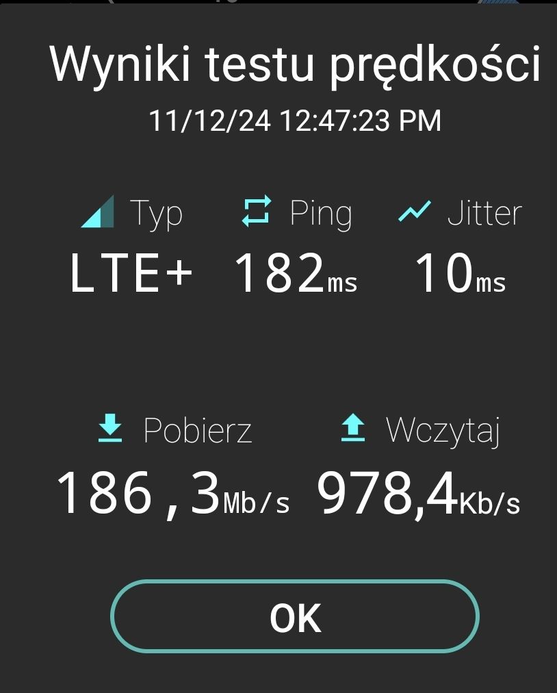

    Speedtest na zewnątrz, tmobile i plus:
    Ekran z wynikami testu prędkości internetu LTE+.
    Zrzut ekranu aplikacji Network Cell Info Lite z wynikami testu prędkości internetu.

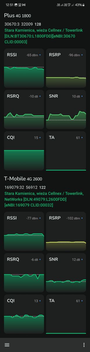

    NetMonster na zewnątrz:
    Zrzut ekranu z aplikacji pokazujący parametry sieci dla Plus 4G i T-Mobile 4G. Zrzut ekranu z aplikacji NetMonster pokazujący szczegółowe dane o połączeniach sieci komórkowych.
    Czy to wystarczy żeby dobrać sprzęt? Czy powinnam może dodać jeszcze jakieś inne dane?
    Będę wdzięczna za każdą pomoc :)

    BTS NetWorks Stra Kamienica dziala w agregacji LTE2600+2100+1800+800+900 i 5G2100 wDSS z LTE2100 dla T-mobile, łaczysz się z 3 sektorem , masz dostateczne parametry sygnału na LTE2600 z niego i poprawne osiagi w agregacji 4pasm LTE. Sektor na azymut 270 stad dość słaby SINR, potrzebny router z agregacja 4 pasm LTE plus antena kierunkowa Dual LTE1800-2600MHz lub ewentualnie zew. punkt dostepowy 5G z routerem wewnętrznym.

    MC888 się nie nadaje, sama to zauważyłaś, z routerów LTE z agregacja 4 pasm LTE np. LBR20. LTE5398 , ze strszych B818. Ewentualnie zew.punkt dostepowy 5G/LTE.
