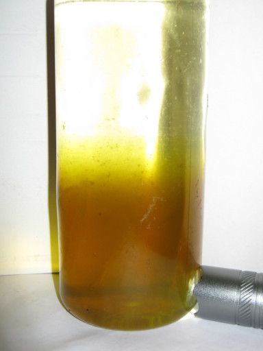

    Poza samym wyglądem nie zauważyłem jakiegoś szczególnego pogorszenia jakości pracy układu hamulcowego - wrzucam zdjęcie jak to wyglądało u mnie po pewnie 10+ lat.
    Wymiana płynu hamulcowego: częstotliwość i konsekwencje zaniedbania
    Na górze DOT4+ a na dole chyba DOT4. (dodam że na dole jest dość silna LEDówka - pokazuje stopień zmętnienia starego płynu, do tego zawieszone paprochy itp itd). W tej chwili staram się pilnować tego i co jakiś czas dość regularnie zmienić wszystkie płyny eksploatacyjne - od jakiegoś czas czasu przeszedłem z DOT4 na DOT5.1 i jest tak jak było ale może jeżdżę już jak emeryt.
    Zaletą DOT4+ i DOT5.1 jest niższa lepkość w ujemnych temperaturach i wyższy punkt wrzenia cena zbliżona do DOT4 więc... Raz na jakiś czas wymieniałbym (może nie co roku bo to byłaby przesada).
    A wymiana może być grawitacyjna tylko trzeba pilnować by w zbiorniczku zawsze był płyn - wtedy nie zassie powietrza, stary spływa grawitacyjnie, można ewentualnie odessać podciśnieniem ale wtedy warto zadbać by druga osoba dbała o stałe dolewanie płynu do zbiorniczka.
