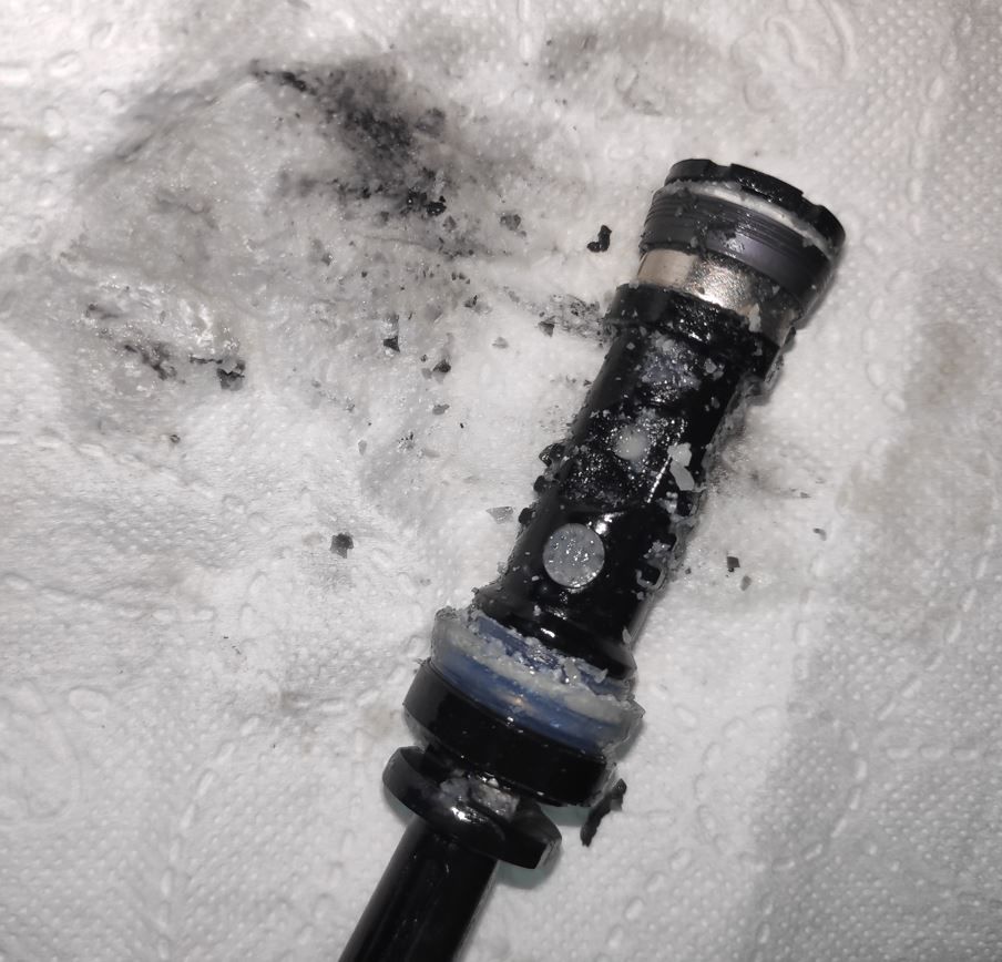

    elektryku5
    Posty: 6300
    Pomógł: 460
    Ocena: 1053
    Tutaj przykład jakiego syfu potrafi narobić pompka sprzęgła.
    Uszkodzona część samochodowa z zanieczyszczeniami na białym papierze.
    Zbiornik też wyglądał nieciekawie, więc został wymyty ultradźwiękami a pompka wymieniona (przeciekała już).
