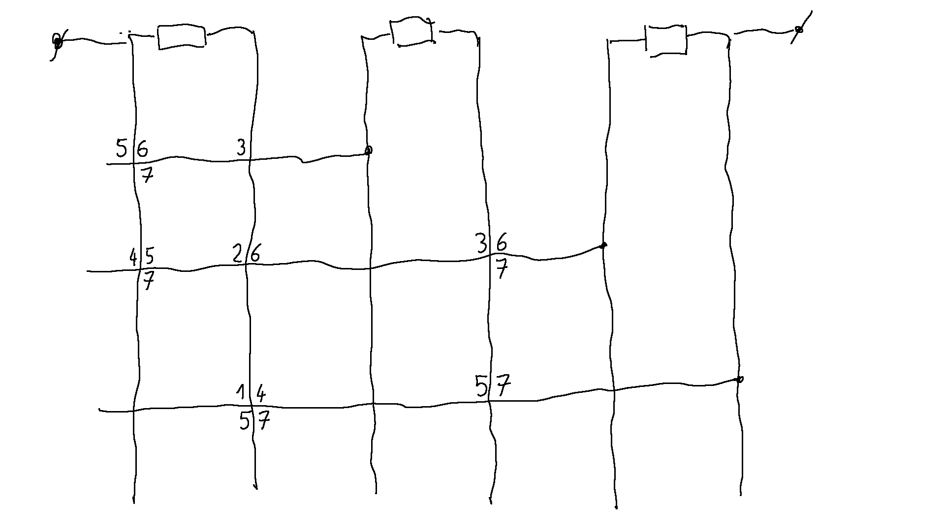

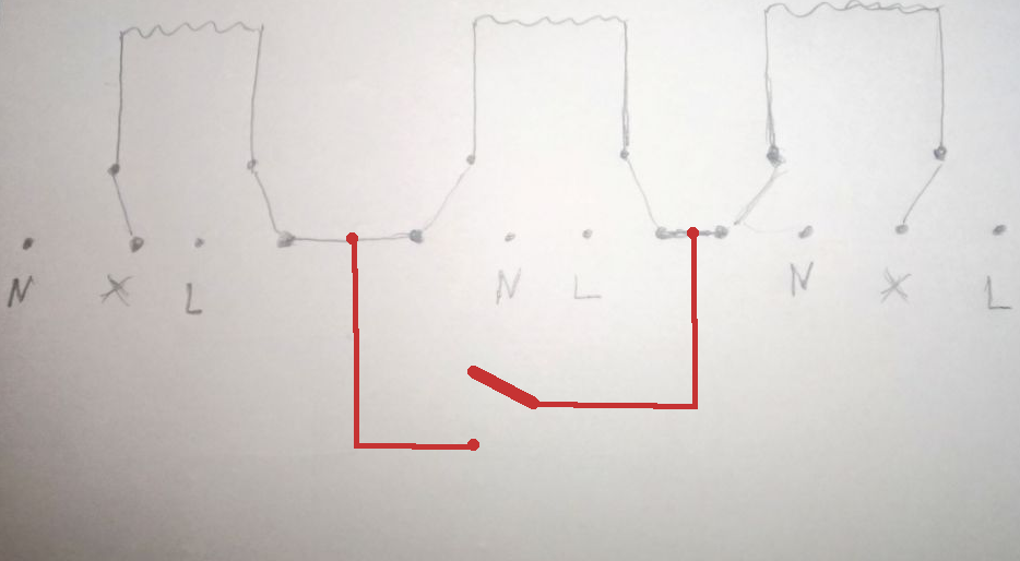

    Witam. Buduję układ podgrzewania bojlera za pomocą potrójnej grzałki 3x1000W. Chcę za pomocą przekaźników odpowiednio łączyć te grzał żeby uzyskać różną moc grzania. Wychodzi że możliwych sposobów łączenia szeregowo i równoległych jest 7. i 8 sposób to wyłączone wszystkie.
    Jak stworzyć układ na 3 przekaźnikach dla 3x1000W grzałek z 8 kombinacjami?

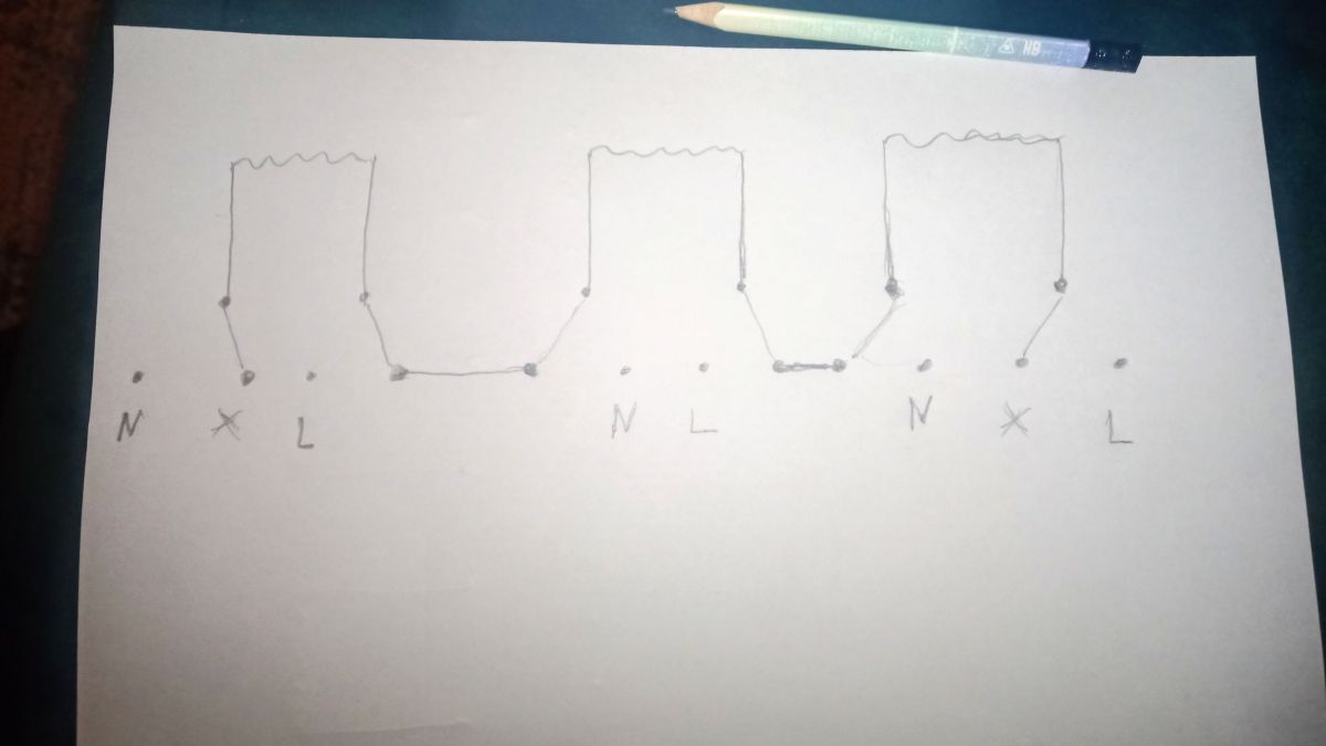

    Rozrysowałem układ na 2 przekaźnikach i 2 grzałkach.
    Teoretycznie te 8 kombinacji (7 + OFF) da się zrobić na 3 przekaźnikach ale nie potrafię tego wyrysować.

    A i ten twój układ na dwóch też jest nie bardzo - po włączeniu obu masz zwarcie.... Poza tym gdzie masz połączenie równoległe obu?
    także - jedna opcja to jeden(lub więcej - zależy ile potrzeba styków) przekaźników.

    Wygodnie to sobie narysować jako matrycę i zaznaczyć liczbami punkty które mają być łączone dla każdej konfiguracji.
    Sprawdź czy się nie pomyliłem.
    Mi wyszło siedem takich punktów, ale można inaczej łączyć, może uda ci się zrobić mniej.
    Bez minimalizacji załatwisz to siedmioma przekaźnikami NO, a jak pogłówkujesz nad wykorzystaniem styków NO i NC i łączeniem szeregowym/równoległym styków to liczbę przekaźników można zmniejszyć. Ale to wyłącznie dla własnej satysfakcji, układ nie będzie od tego lepiej działał, że dasz mniej elementów.

    Grzesiek_nowy napisał:
    No właśnie ciekawe czy są jakieś metody/algorytmy łączenia i minimalizacji takich połączeń dla przekaźników czy przełączników.
    Metody są takie jak przy innych układach logicznych, czyli najpierw przyjmujesz jakieś kodowanie stanów, a później minimalizujesz siedem powstałych funkcji logicznych, jakie kodowanie będzie optymalne tego nie wiem i nie jest mi znana analitycznego metoda ustalenia (można napisać program który sprawdzi wszystkie 7! kombinacji)

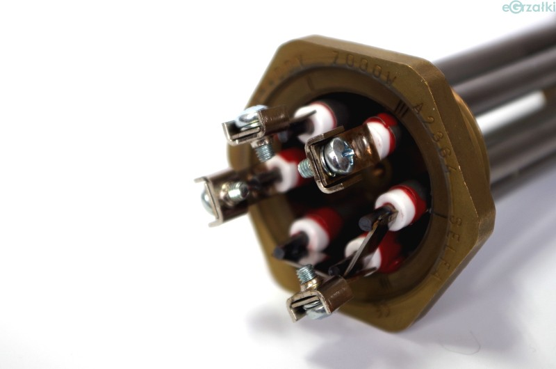

    Grzałka fizycznie jedna (ale 3 w obudowie)
    Element grzałki z trzema prętami w obudowie

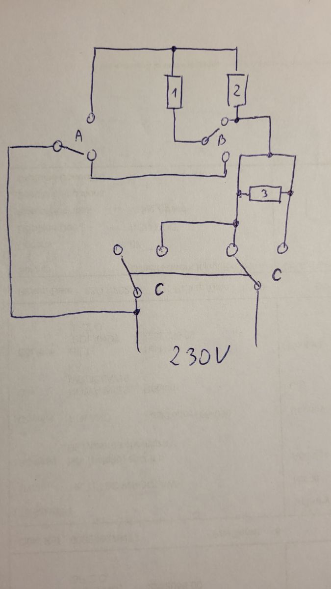

    Kolego nie za bardzo podzielam Twoje pomysły odnośnie przekaźników, ale jakbyś bardzo chciał to pewnie dało by się to zrobić jak na moim nieudolnym rysunku, ale chwilowo lepszego nie będzie. Potrzebne by było 6 przekaźników dwustanowych NO/NC (ewentualnie pierwszy z lewej można by pominąć i dać na sztywno przewód N) czyli minimalnie 5.
    Narysowane połączenia pokazują przekaźniki w pozycji NC. Do L dajemy fazę, do N neutralny, chyba, że będzie prąd stały to + i -, tam gdzie jest X nic nie podłączamy.

    Jak dorzucisz jeszcze jeden, otrzymasz również kombinację nr 6.

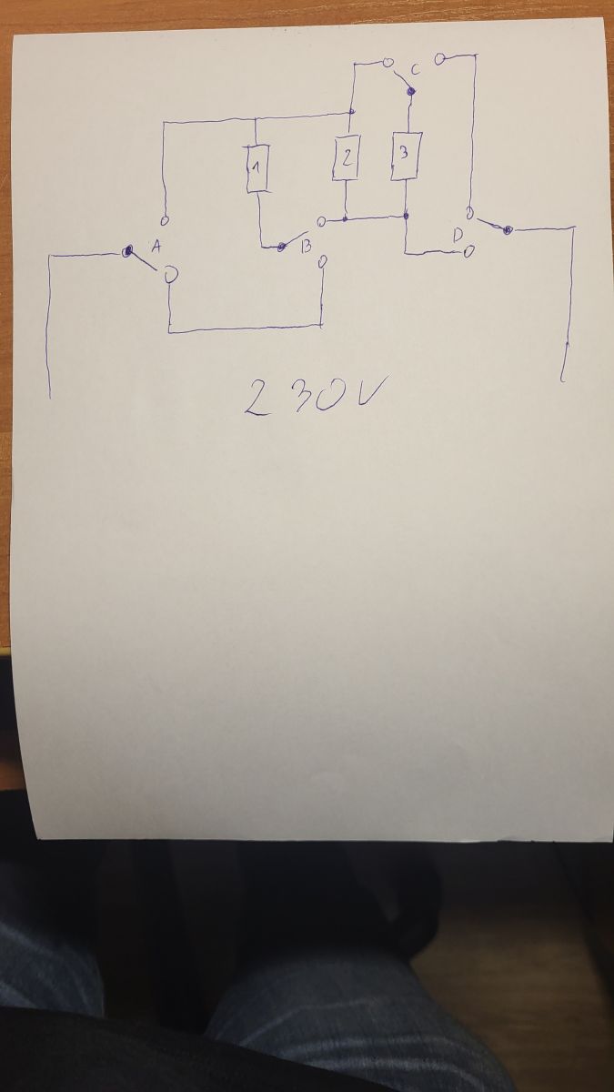

    Udało mi się za pomocą 4 przekaźników A,B,C,D załączać 6 z 7 kombinacji. Czy coś można jeszcze poprawić?Schemat połączeń z czterema przekaźnikami A, B, C, D i trzema obciążeniami, z oznaczeniem 230V.

    Na drugim rysunku w #1 jest układ, który (takie mam wrażenie) daje następujące kombinacje: (A) 1 opornik, (B) 2 równolegle, (C) 2 szeregowo, (D) przerwa.
    Dodajemy do tego trzeci opornik, i przekaźnik, który podłącza go albo szeregowo, albo równolegle do tego układu z rysunku.
    Połączenie szeregowe da kombinacje: (A) 2 szeregowe, (B) 1 szeregowo z 2-ma równoległymi, (C) 3 szeregowo, (D) przerwę.
    Połączenie równoległe da kombinacje: (A) 2 równoległe, (B) 3 równoległe, (C) 2 szeregowe i do nich 1 równoległy, (D) 1 opornik.
    Mam wrażenie, że do takiego połączenia (szeregowo, albo równolegle do zadanego układu) nie wystarczy styk przełączany (NC-COM-NO - COM łączone z NC przy braku sygnału, a z NO przy sygnale na cewce) - ale 2 styki NO + 1 styk NC (przełączany + niezależny NO) powinny już wystarczyć.
    Uwaga: jeśli konstrukcja przekaźnika nie gwarantuje, że niezależny NO nie będzie załączony, gdy przełączany jest w stanie NC (tu trzeba liczyć się z opóźnieniami zadziałania/zwalniania przekaźników, albo opóźnieniami łączenia/rozłączania styków w przekaźniku), to w układzie może powstać zwarcie. Z tego względu odradzam stosowania dwóch oddzielnych przekaźników, a przynajmniej tego, by jeden z nich działał jako NC - bo wtedy przerwanie przewodu jego cewki spowoduje zwarcie przy jednym ze stanów drugiego przekaźnika.
  • #21 20942572
    Grzesiek_nowy
    Posty: 69
    Ocena: 16
    Powyższy układ przetestowałem we wszystkich 16 kombinacja załączenia przekaźników i żadna kombinacja nie ustawia zwarcia. Jest wiele ustawień powodujących przerwę a to nie jest problem.

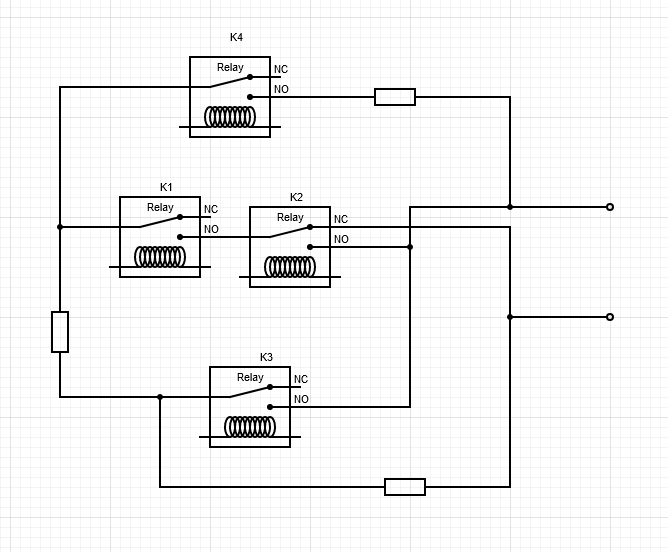

    Rozpatrując sugerowane konfiguracje z #1 mamy następujące moce (zakładając zasilanie stałonapięciowe i P=1000W):
    0) 0P
    1) P
    2) 0.5P
    3) 0.33P
    4) 2P
    5) 3P
    6) 0.66P
    7) 1.5P
    Osobiście zrezygnowałbym z konfiguracji 6) i 7), jako nie wprowadzających sensownej wartości do układu, a komplikującego sterowanie.
    Dla konfiguracji 0)-5) implementacja może wyglądać następująco
    Schemat układu z czterema przekaźnikami i rezystorami.
    Konfiguracja:
    0) wszystkie wyłączone
    1) K3
    2) K1+K2
    3) K4
    4) K1+K3
    5) K1+K3+K4

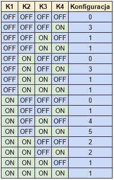

    Tabela przedstawiająca różne konfiguracje czterech przełączników K1, K2, K3, K4 z odpowiadającymi im wartościami mocy.
    W tym, co zaproponowałem w #20, jest 8 kombinacji. Na układzie z #21 przekaźniki C i D mogą być oddzielnymi zestawami styków przełączanych jednego przekaźnika (NC1-COM1-NO1 i NC2-COM2-NO2), tylko położenia styków narysowane na schemacie są niemożliwe - obróć D w prawo o 90° i wtedy albo obie wajchy na lewo, albo obie na prawo. Wtedy będzie 8 kombinacji, wszystkie użyteczne, a "niemożliwe" kombinacje położeń nie powodują zwarcia, więc nie ma obawy o niejednoczesne przełączanie.

    Chyba mam to. Jeden przekaźnik podwójny i wszystkie kombinacje załatwione 3 przekaźnikami
    W tej wersji może być problem w razie uszkodzenia podwójnego przekaźnika - jeśli prawa część pozostanie w połączeniu w lewo, a lewa przełączy się w prawo, to powstanie zwarcie. Układ z #19 (03 Lut 2024 11:57) był lepszy, tylko tam można dwa przekaźniki zastąpić jednym podwójnym, o czym napisałem w #23.
    Proponuję rozważyć taki układ: dwa oporniki, jeden podłączony jednym końcem do jednego przewodu zasilającego, drugi opornik do drugiego przewodu. Drugi koniec każdego opornika do COM przekaźnika przełączanego (byłyby dwa przekaźniki), NC obu przekaźników połączone ze sobą, NO każdego przekaźnika do przewodu zasilającego przeciwnego do tego, z którym jest połączony "jego" opornik.
    Taki układ spełnia warunek, którego sobie zażyczył JacekCz: zawsze jeden, ten sam koniec opornika jest bliżej zera, a drugi bliżej fazy. I daje 4 kombinacje, zależne od załączeń przekaźników ('-' oznacza brak załączenia, czyli łączy COM z NC, '+' załączenie, czyli łączy COM z NO): (-,-) => R1+R2, (*,-) => R1, (-,*) => R2, (*,*) => R1||R2.
    Tyle, że to jest dobre do uzyskania 4 kombinacji z 2 różnych oporników. W roli jednego z tych oporników mogłyby być dwie grzałki, które trzeci przekaźnik mógłby łączyć szeregowo, albo równolegle (przekaźnik byłby podwójny, wykorzystywałby ten sam schemat - nadal warunek Jacka byłby spełniony). I to dałoby 7 kombinacji - z 8 możliwych kombinacji załączeń dwie włączałyby sam R1, odłączając układ z 2 grzałek działający jako R2. Nie byłoby kombinacji wyłączającej wszystko.
