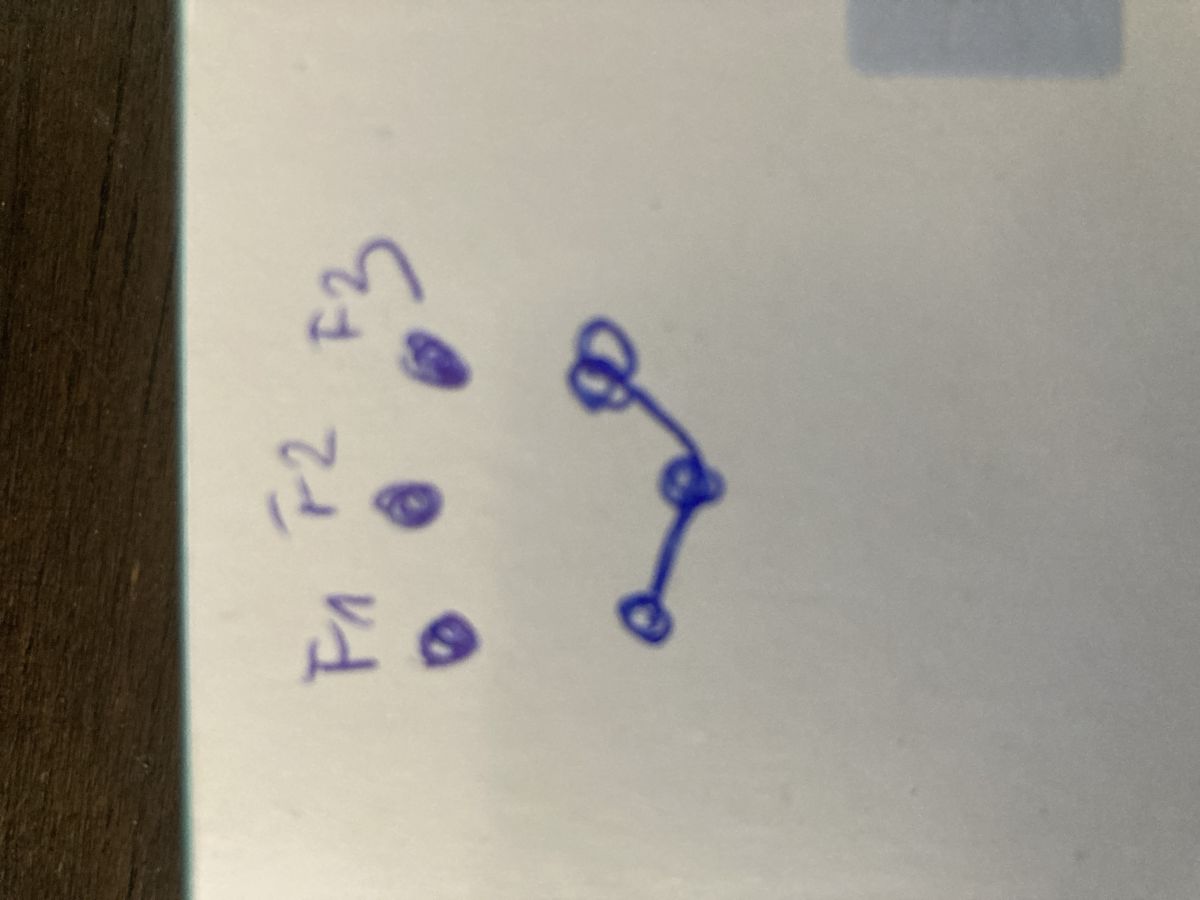

    Dzień dobry, chciałem zapytać, czy da radę grzałkę 9 kW, 400 V przerobić na 2x3000 W/230 V. Elektryk zalecił mi zabezpieczenie 16 amper, a teraz bezpiecznik się grzeje do 55 stopni. Odłączyłem jedną fazę i bezpiecznik przy 6 kW nie nagrzewa się. Chciałbym to podłączyć do normalnych programatorów 3680 W. W ścianie gniazdo 5x4 mm. Jak nie da rady, to prosiłbym o jakiś schemat podłączenia programatora na szynie ze stycznikiem itp. Nawet jak nie dam rady, to fajnie mieć, żeby elektryka przypilnować, chociaż techniki pewnie różne. Rysunek grzałki 9 kW eliko.
    Elektryk tobie zaleca czy sam wykonuje?
    Masz to wszystko podłączone pod 1 bezpiecznik? W końcu do ilu faz są te grzałki podłączone?

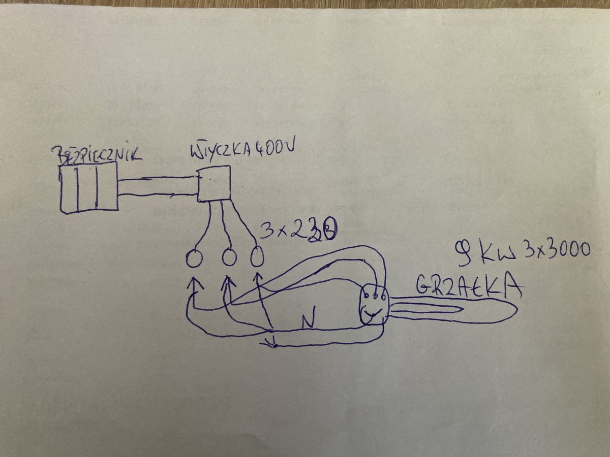

    Czy można zrobić coś takiego, ile będzie amper i V?
    Ręczny szkic instalacji elektrycznej z bezpiecznikiem i gniazdem 400V
    Tak jak na rysunku to będzie wielkie bum. Grzałki tej mocy zasila się przez styczniki. Zostaw to jedno włókno grzałki nie podpięte, będzie "w zapasie" w przypadku przepalenia jednego z dwóch pracujących.

    W miejsce wtyczki na rysunku wstawiasz stycznik, a zasilanie cewki stycznika przez termostat. To najprostszy schemat. Nie wiem dlaczego wymyśliłeś sobie sterować grzałkę programatorem?

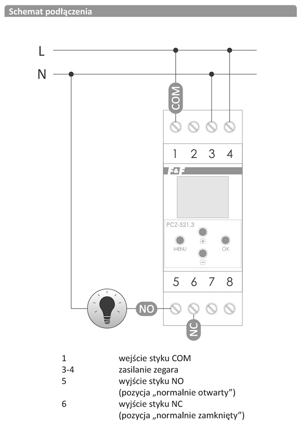

    Wychodzi mi jakieś 13 A na fazę - proponuję sprawdzić połączenia/dokręcić przewody i nie kombinować z programatorem.
    Te 3860 W to na chwilę, a nie do pracy ciągłej.
    W instrukcjach programatorów są schematy podłączeń.
    https://www.fif.com.pl/pl/zegary-sterujace-pr...6-zegar-programowalny-tygodniowy-pcz-521.html
    Schemat podłączenia zegara programowalnego PCZ-521.3 z opisem wejść i wyjść.
    Zamiast żarówki cewka stycznika.

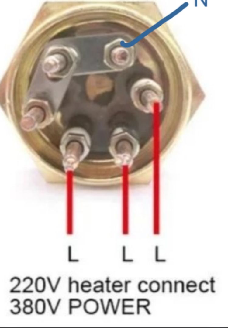

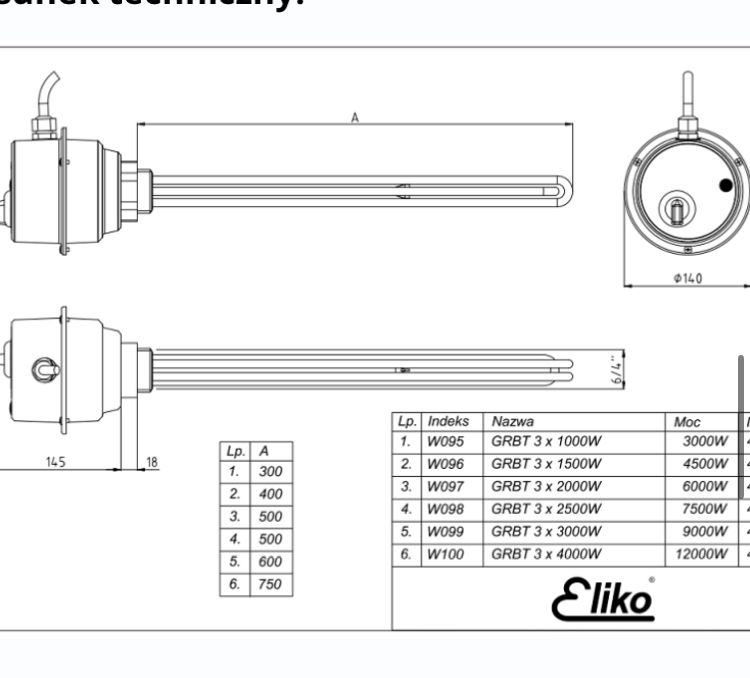

    Grzałka eliko połączenie w gwiazdę, chyba rysunek grzałki w minimalne zabezpieczenie 16 A.
    Zdjęcie pokazuje połączenie elektryczne grzałki z opisem oznaczającym podłączenie do zasilania 380 V.

    To jest jedna grzałka 9 kW, więc wychodzi, że 3 kW.
    Schemat grzałki elektrycznej Eliko i tabela specyfikacji

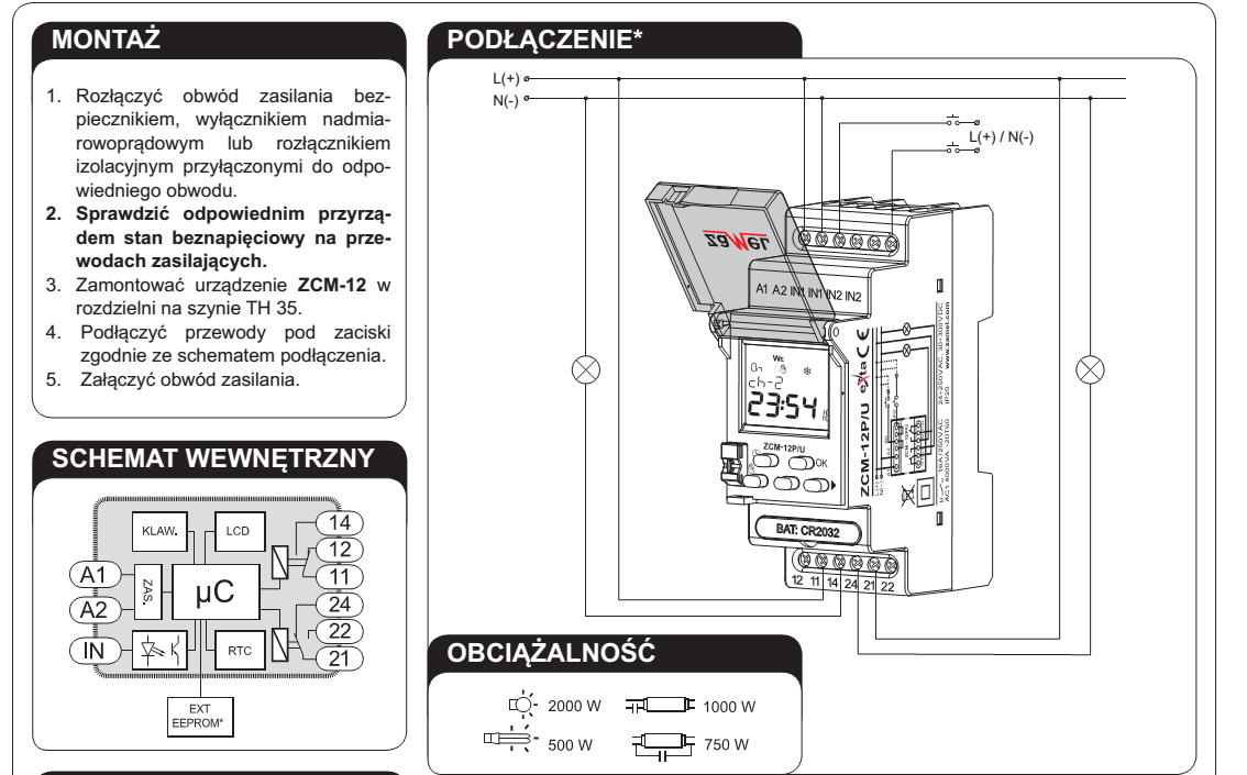

    Hager stycznik esc425 modułowy 25a
    Programator zamel zcm 12
    Coś takiego będzie ok ?jak to połączyć ?
    #20 21316766
    tos18
    Posty: 7033
    Pomógł: 1093
    Ocena: 1817
    https://zamel.com/pl/exta/zcm-12-instrukcja.pdf
    Instrukcja montażu i podłączenia urządzenia ZCM-12 z schematem wewnętrznym.

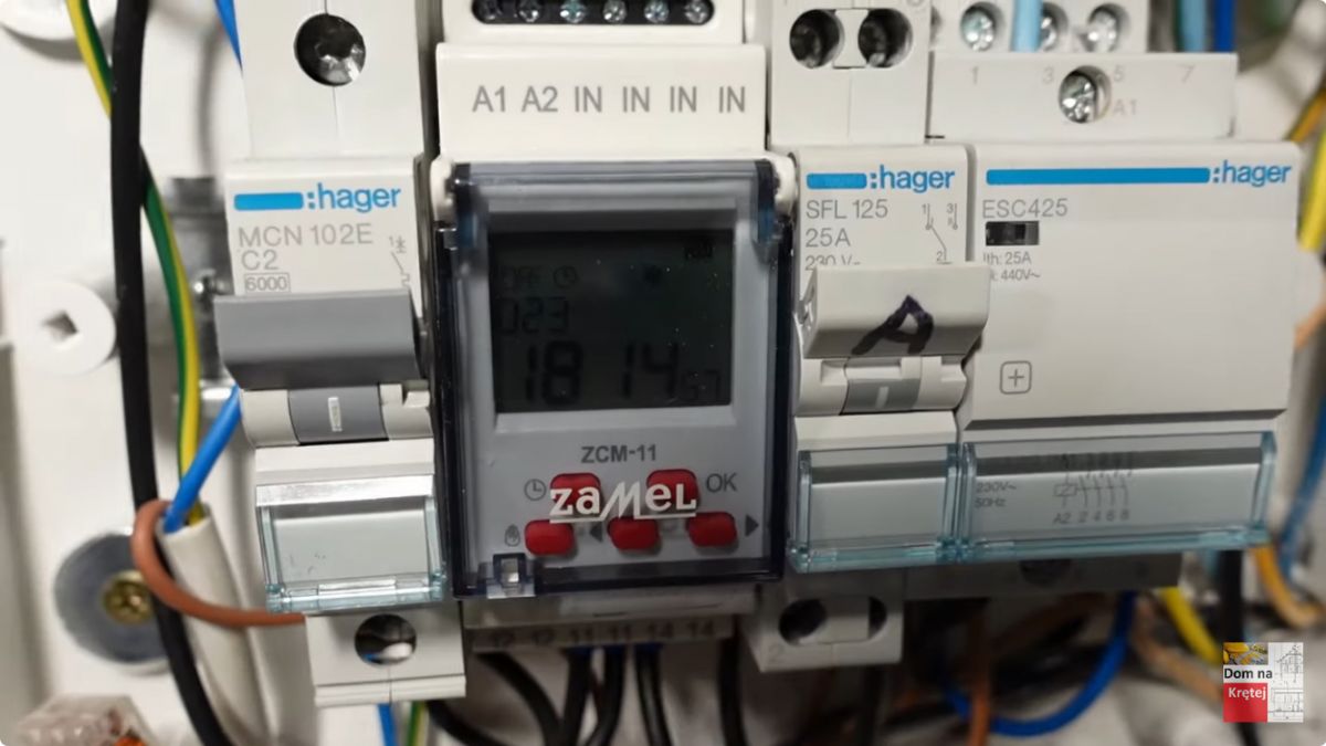

    Nie kumam tego, ciężko znaleźć programator na szynę do 3000, wszystko praktycznie na 2000 W, a taki do kontaktu 3680 W. A to, jak jest podłączone, gościu na filmie pokazuje, ale ja bez rysunku nie ogarnę https://youtu.be/dwa6mw7ELFc?si=AQ1EmIkPc7Wtd1aW
    Używam programatory Schelinger TSGE2 max. 3500W dla obciążeń rezystancyjnych.
    Gumak876 napisał:
    A jak bym tą grzałkę podłączył pod jedną fazę to miała by 3 kW (trzy przewody od grzałki do 230 V).
    Jeśli wystarczy moc 3000W to lepiej połączyć wszystkie grzałki szeregowo między 2 fazy na 400V. Wtedy prąd wyniesie tylko ok. 7,5A.

    To są grzałki 3x230V . Mam taką 6 kW czyli 3 X 2 kW, ta jest 3 X3 kW nie wykorzystują połączenia miedzyfazowego tylko
    faza- neutralny. Mają wbudowany termostat i zabezpieczenie przed przegrzaniem. Mam zamontowaną poprzez stycznik, stycznikiem steruje programator( ustawienia czasu i okresu grzania) a temperaturą termostat grzałki.
    Jeśli autor chce wykorzystać programatory gniazdkowe to trzeba przerobić zasilanie dodając 3 styczniki jednofazowe każdy sterowany innym programatorem.
    Może być z jednej fazy tylko będzie ją mocno obciążało.
