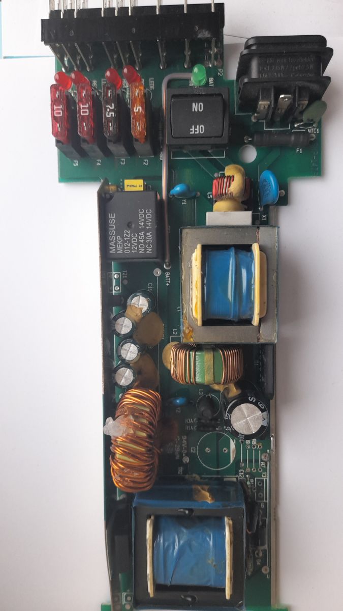

piona5 03 Lut 2024 15:35 699 13

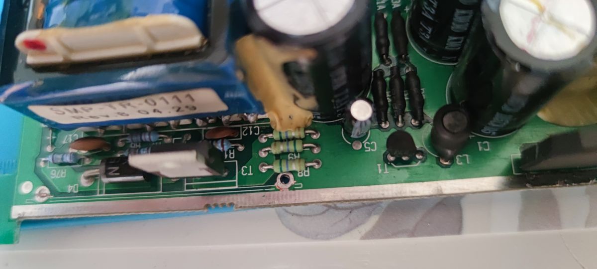

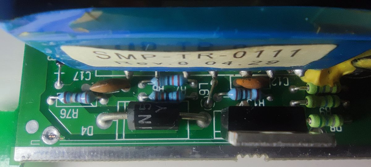

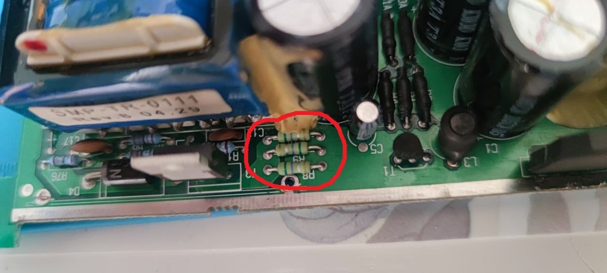

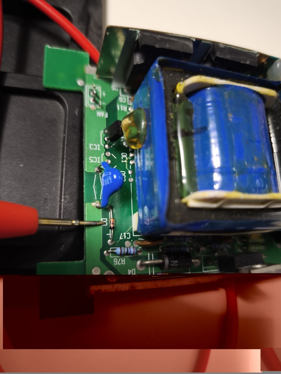

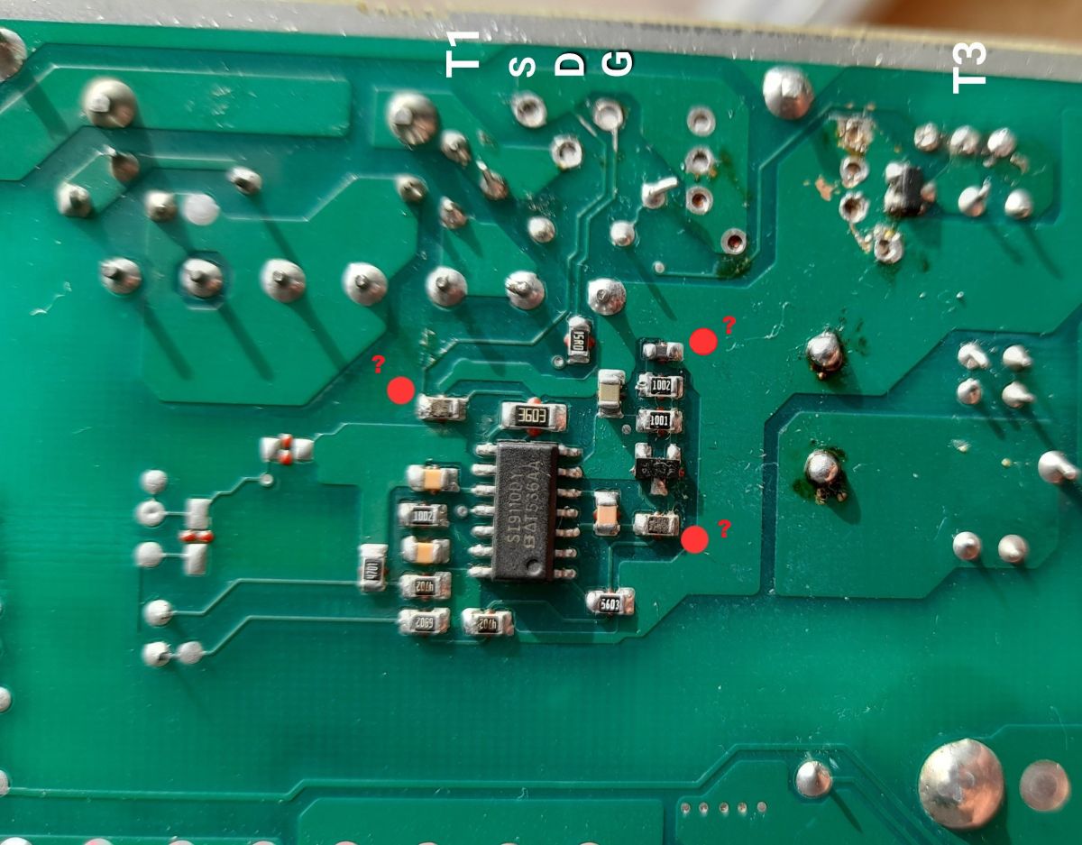

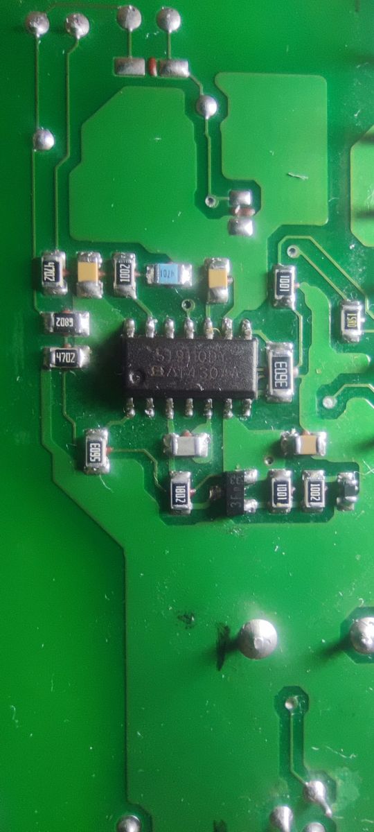

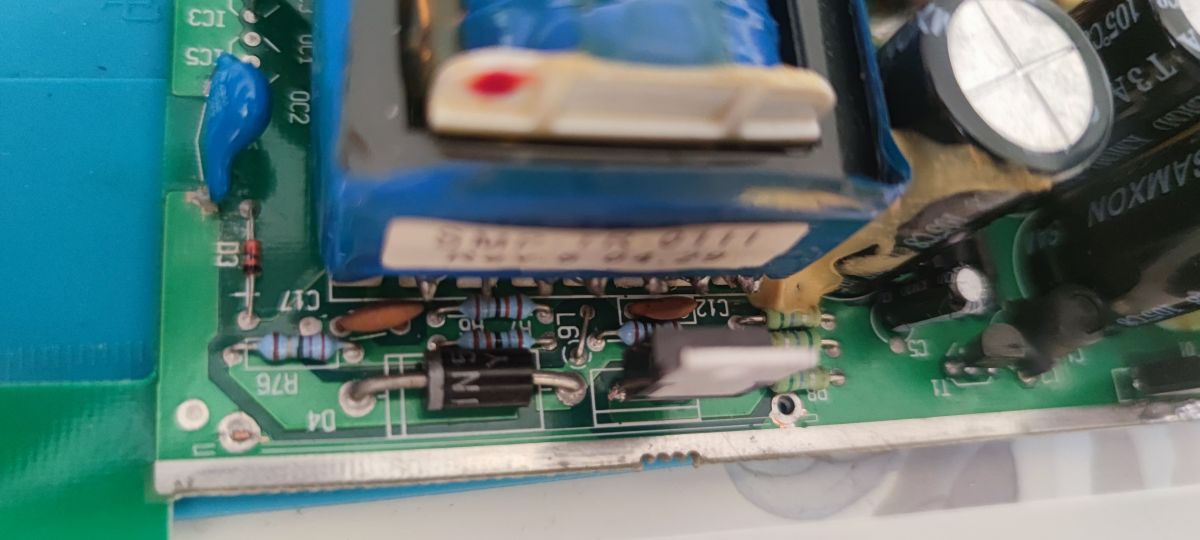

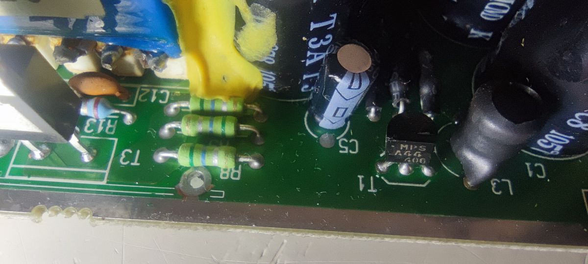

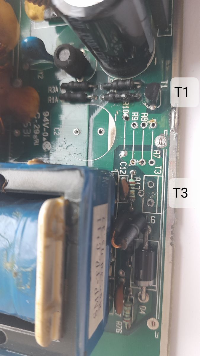

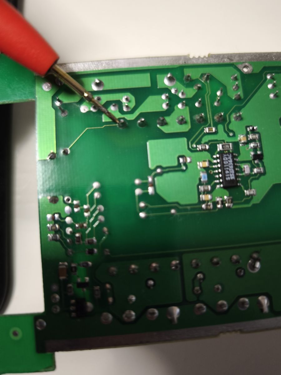

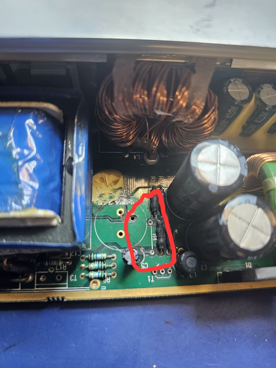

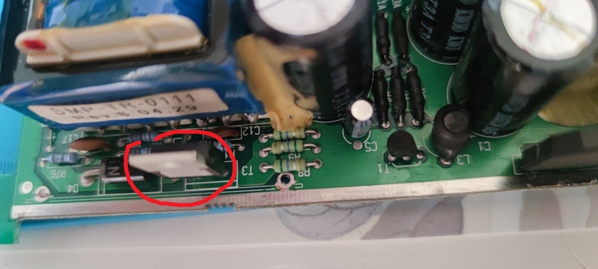

✨ Dyskusja dotyczy problemów z przetwornicą Dometic CON2135000, w szczególności wymiany uszkodzonych tranzystorów i rezystorów. Wymieniono tranzystor T3 typu 04N60S5 na 07N60S5 oraz cztery rezystory o wartości 1,3 Ω, które jednak zastąpiono rezystorami 1,45 Ω, co spowodowało ponowne uszkodzenia elementów. Pojawiły się pytania o odpowiednie zamienniki: czy zamiast 04N60S5 można użyć T12N60 (wolniejszy tranzystor) oraz jaki tranzystor zastosować zamiast T1 MPSA44. Wskazano, że MPSA44 jest dostępny w TME, a za 04N60S5 proponowany jest BUZ90A, jednak należy porównać parametry katalogowe, zwłaszcza prąd drenu i Rds(on). Zwrócono uwagę, że niższy prąd drenu zamiennika może być niewystarczający. Wskazano także na konieczność sprawdzenia innych elementów układu, takich jak transformator i mostek prostowniczy, aby wykluczyć dalsze zwarcia. W dyskusji pojawiły się problemy z identyfikacją zwęglonych rezystorów SMD przy kontrolerze SI9110DY oraz prośby o podanie ich wartości i lepsze zdjęcia. Użytkownicy wymienili się zdjęciami i pomiarami rezystancji poszczególnych rezystorów na płytce. Wspomniano o modelu płyty zasilacza SMP-1490 oraz modelu zasilacza Dometic CON2140100 w kontekście podobnych problemów z napięciami i zasilaniem układu PWM. Podkreślono, że uszkodzenia mogą wynikać z błędów w doborze elementów lub uszkodzeń innych części układu, co wymaga dokładnej diagnostyki i stosowania oryginalnych lub zgodnych zamienników o odpowiednich parametrach.
