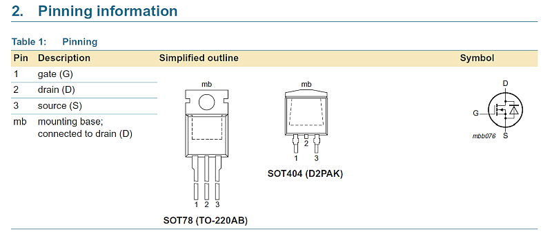

  • #8 20944169
    depa43
    Posty: 10
    Ocena: 3
    Sprzedaję ten szrot. Mam dostępną hurtową ilość. Gwarancja wynosi 1 miesiąc. Podjadę tam zobaczyć, jeśli nic nie wymyślę.
  • #9 20944205
    misiek1111
    Poziom 37  
    Posty: 4057
    Pomógł: 322
    Ocena: 1084
    Sprawdź miernikiem, czy pomiędzy D, a S jest przebicie.
    Jeśli jest, można spróbować wymienić tranzystor:
    Diagram pinów tranzystora MOSFET z oznaczeniami G, D, S
  • #10 20944336
    depa43
    Posty: 10
    Ocena: 3
    Tak spalony jest rezystor BUK7610-55AL,118 , niestety nie mogę otworzyć opornika żeby nie pękł ten kawałek który łączy go z płytką a prób nie mam już zbyt wielu zostały mi 2 sztuki

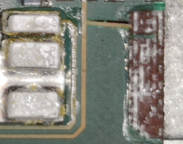

  • #11 20944459
    misiek1111
    Poziom 37  
    Posty: 4057
    Pomógł: 322
    Ocena: 1084
    depa43 napisał:
    BUK7610
    BUK7610 - to tranzystor polowy (nie rezystor).
    Jeśli pomiędzy drenem, a źródłem jest zwarcie, to tranzystor jest uszkodzony. Możliwe, że wystarczy go wymienić.
    Ale coś Ci się oderwało podczas demontażu:
    Zbliżenie na uszkodzoną płytkę PCB z oderwanym elementem.
