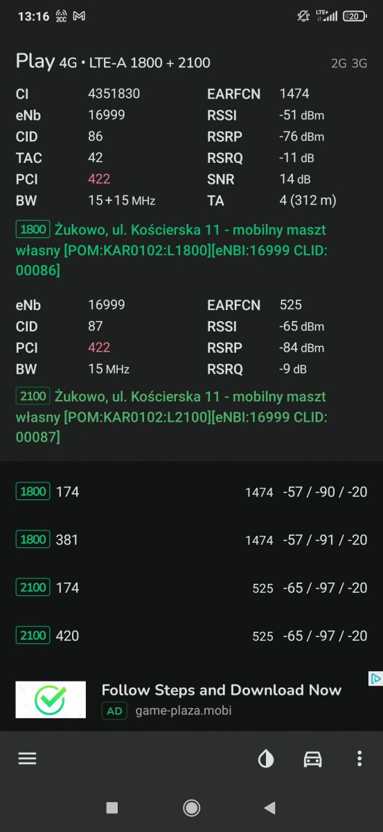

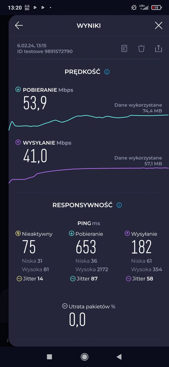

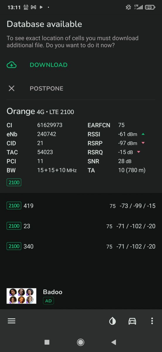

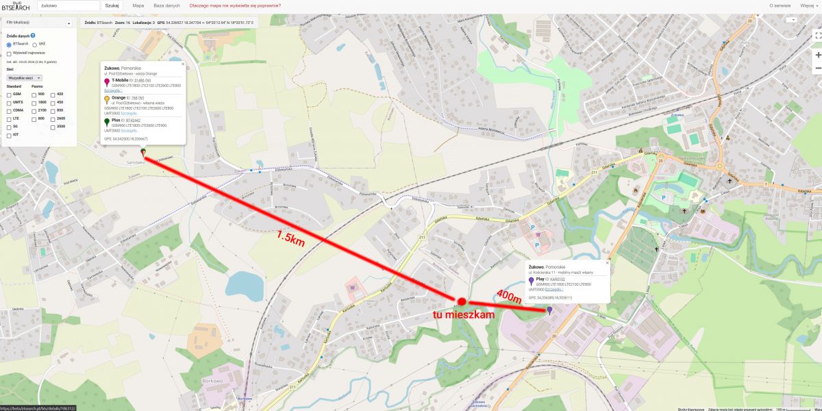

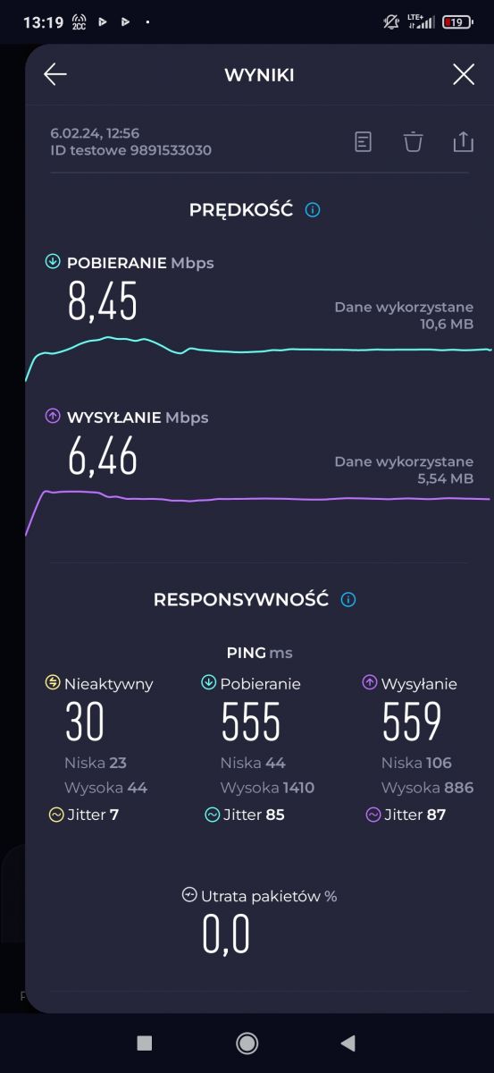

    Do tej pory miałem słaby internet od lokalnego dostawcy, ale obecny wiatr i deszcz sprawił, że nawet tych słabych parametrów nie są w stanie mi zapewnić, więc podziękuje im za współpracę i wybiorę jedną z ofert "ogólnopolskich". Biorę pod uwagę PLAY lub Orange. BTS Playa mam 400m od domu, BTS Orange 1.5km od domu. Teren wiejskiego osiedla domów jednorodzinnych.
    Zrobiłem mały test przykładając telefon z kartą play/orange do okna dachowego, dom dwupiętrowy. Godzina 13, deszcze i wiatr, więc warunki średnie. Poniżej wyniki.
    Wybór między PLAY a Orange dla LTE - porównanie zasięgu i testów
    play:
    Wybór między PLAY a Orange dla LTE - porównanie zasięgu i testów Wybór między PLAY a Orange dla LTE - porównanie zasięgu i testów
    orange:
    Wydaje mi się, że powinienem wybrać ofertę Play, bo mam bliżej i wyniki testów to potwierdzają, ale może macie inne zdanie. Nie jestem znawcą tematu.

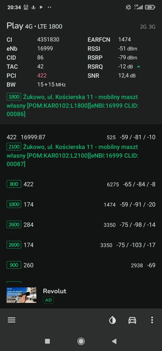

    A ja chcialbym zobaczyć test PLAY wewnatrz domu ale o tej porze.
    Pomogłem? Kup mi kawę.
  • #7 20948497
    i4mm4d
    Poziom 3  
    Posty: 19

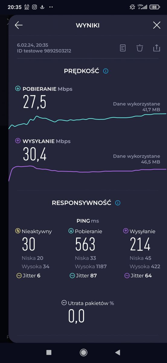

    Proszę:
    Ekran aplikacji mobilnej z informacjami o sieci komórkowej LTE. Zrzut ekranu wyników testu prędkości internetu pokazujący prędkości pobierania i wysyłania oraz ping.
  • #8 20948512
    matek451
    Posty: 31112
    Pomógł: 4330
    Ocena: 5754
    Tak jak myślalem stacja wieczorem moze być przytkana, to mobilny maszt bez LTE2600.

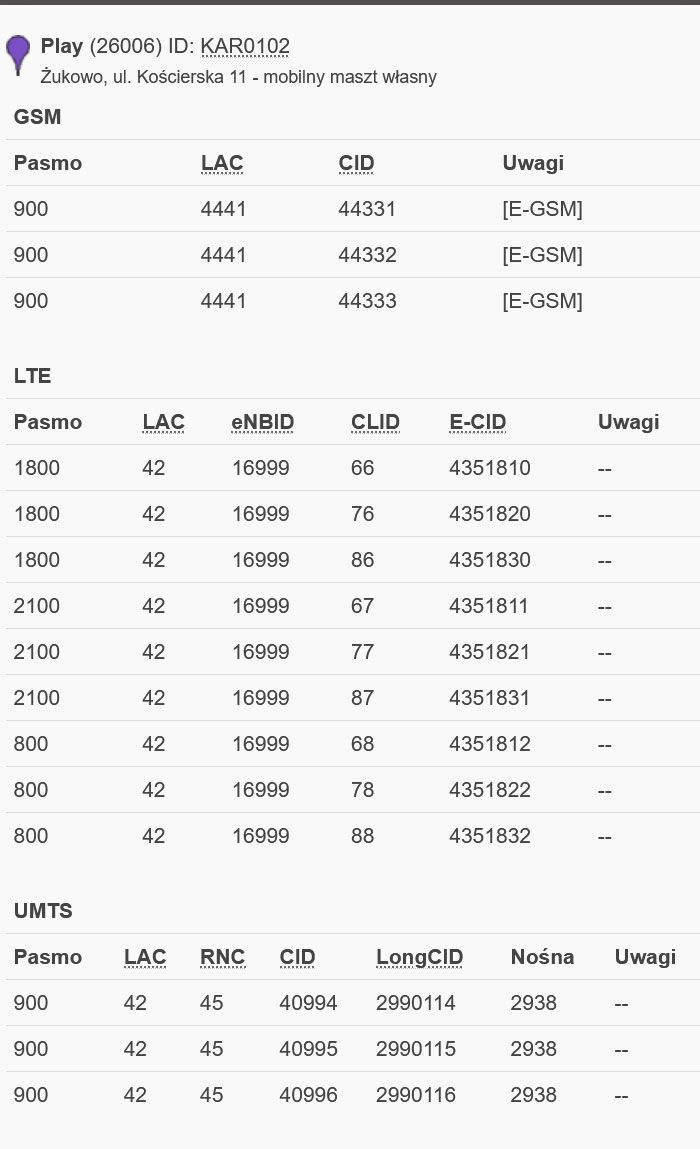

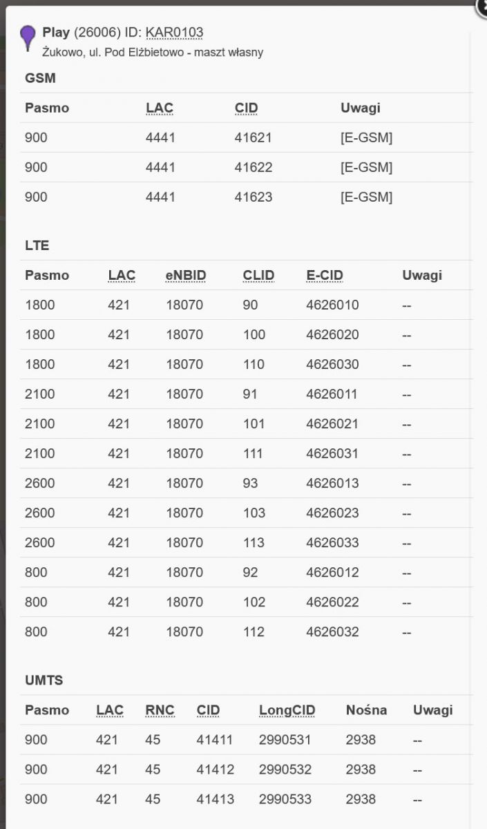

    Posty: 19
    Maszt z LTE 2600 PLAYA mam około 2km od domu, ale nie wiem czy warto kierować się w tę stronę.
    Chyba zamówię jakiś router, a potem antenę i będę po prostu próbował na prepaidowej karcie.
