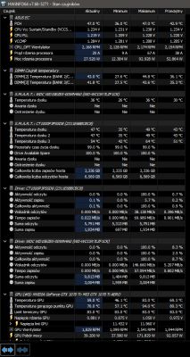

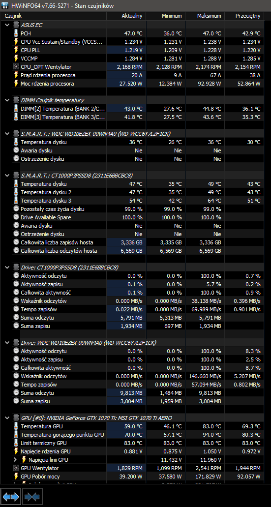

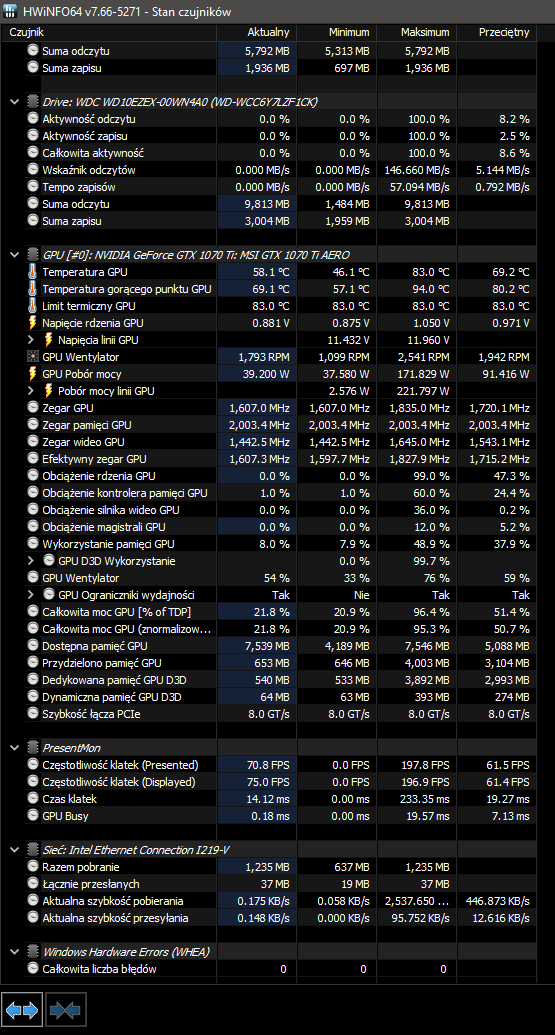

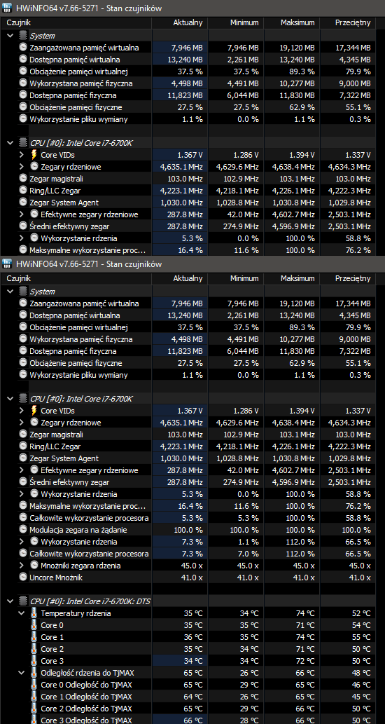

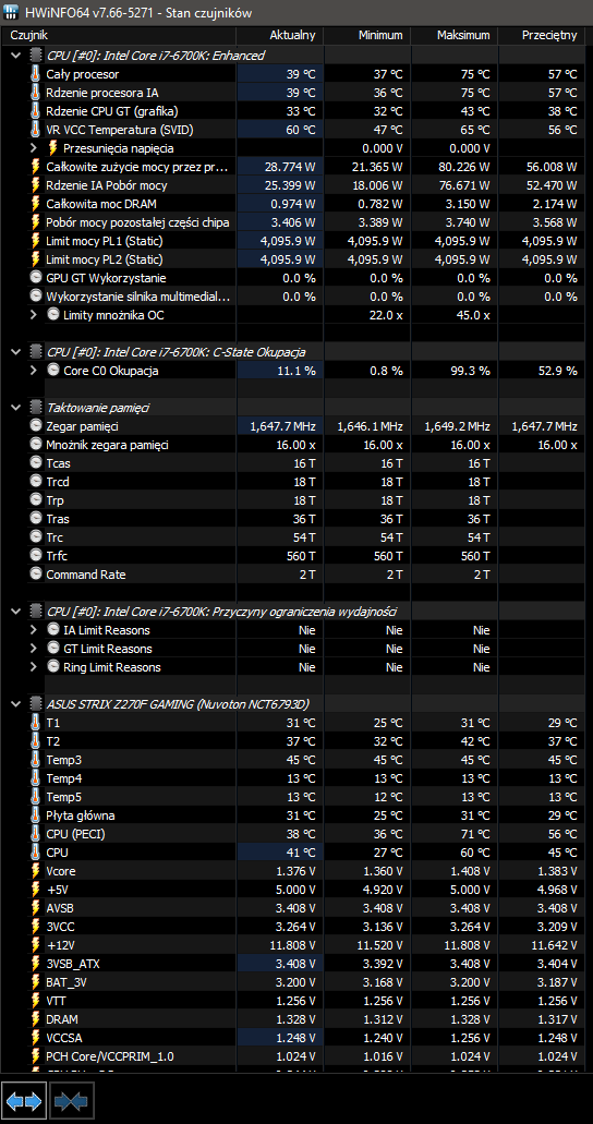

    Dokładnie o te paskudne rwania obrazu mi chodzi, wybacz że wcześniej tego nie potrafiłem opisać, ale tak o to mi zdecydowanie chodzi. Chciałbym zdecydowanie się ich pozbyć lecz nie wiem jak. Tutaj zamieszczam screeny z programu HwInfo podczas grania 15 min w Elden Ringa + 15 min w GoW.

    Mówiłem, że to raczej procesor będzie większym problemem, 100% użycia.
    GPU oczywiście podobnie, ale w grach tak właśnie powinno być. CPU ma być mniej wykorzystywany.
    GPU się grzeje trochę, 95 stopni hotspot.

    A ile to masz maksymalnie FPS w grze bo w HWInfo widać, że sporo.
    Może włącz Vsync i wtedy zobacz bo CPU będzie miał wtedy zdecydowanie lżej. No i najważniejsze nie powinno być takich spadków.
    Grasz w 1080p na monitorze 60Hz, tak?
    Panel sterowania Nvidia -> Zarządzanie ustawieniami 3D -> Synchronizacja pionowa -> Włącz.
    Jeżeli FPS często spada poniżej 60FPS to włącz tryb Adaptacyjny.
    Na bieżąco parametr FPS można sprawdzać na ekranie monitora po zainstalowaniu oprogramowania MSI Afterburnner.
