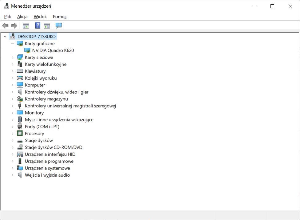

    W Menadżerze urządzeń przy karcie nie ma żółtego znaczka z kodem błędu 43?
    Konto firmowe:
    Z
    Pka, Poznań, 60-850
    Pomogłem? Kup mi kawę.
  • #5 20950092
    greguskus
    Posty: 13
    Brak błędów, to wygląda na to że musi się rozgrzać żeby zaczął działać, czasami pomaga też wyjęcie karty grafiki ze slotu i włożenie ponownie, ale to i tak po kilkunastu próbach włączenia. Zrzut ekranu Menedżera urządzeń systemu Windows z podświetlonym komputerem i rozwiniętą sekcją kart graficznych.

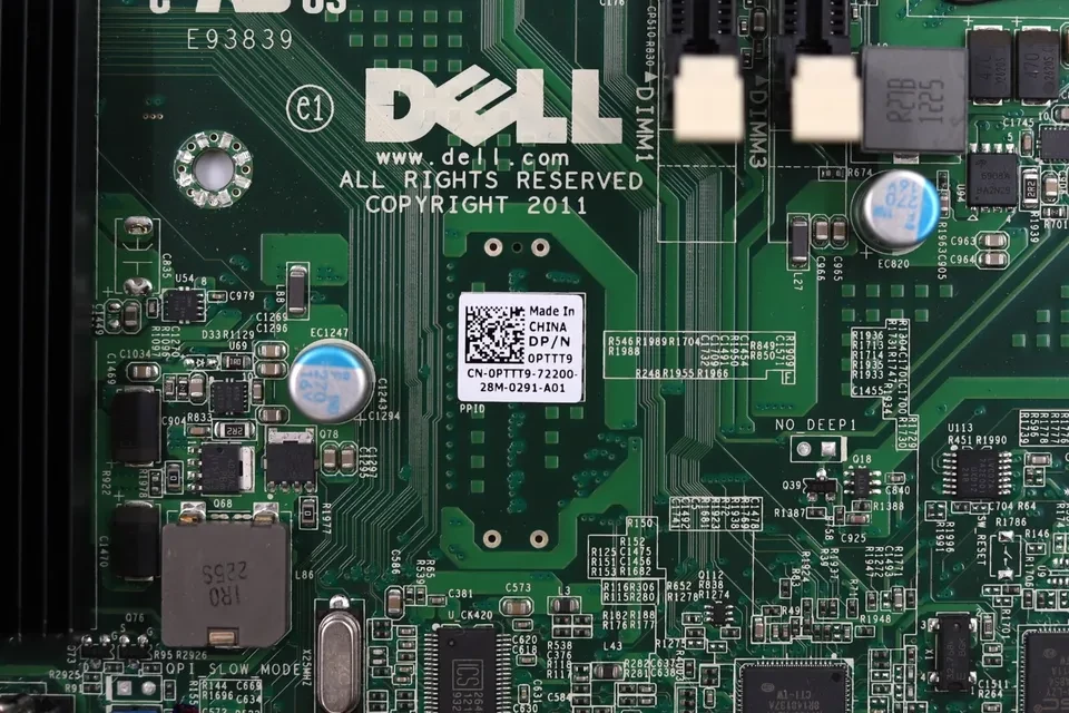

    Problem ze startem to albo zasilacz, albo płyta główna (kondensatory).
  • #7 20950107
    greguskus
    Posty: 13
    No właśnie tak mi te kondensatory po głowie chodzą, tylko że wizualnie są ok, nie są wypukłe bo to by świadczyło że są uszkodzone, ale warto sprawdzić każdego.
  • #8 20950134
    Kasek21
    Posty: 45649
    Pomógł: 4979
    Ocena: 3545
    Tam jest niestandardowy zasilacz więc jest problem z łatwym podłączeniem innego i sprawdzeniem.
    Nie muszą być wylane aby nie trzymać pojemności. Po drugie obudowa może uszkodzić się od spodu.
    Sprawdź także te w zasilaczu.
    Możesz sprawdzić czy jak podgrzejesz kondensatory suszarka to komputer wystartuje.

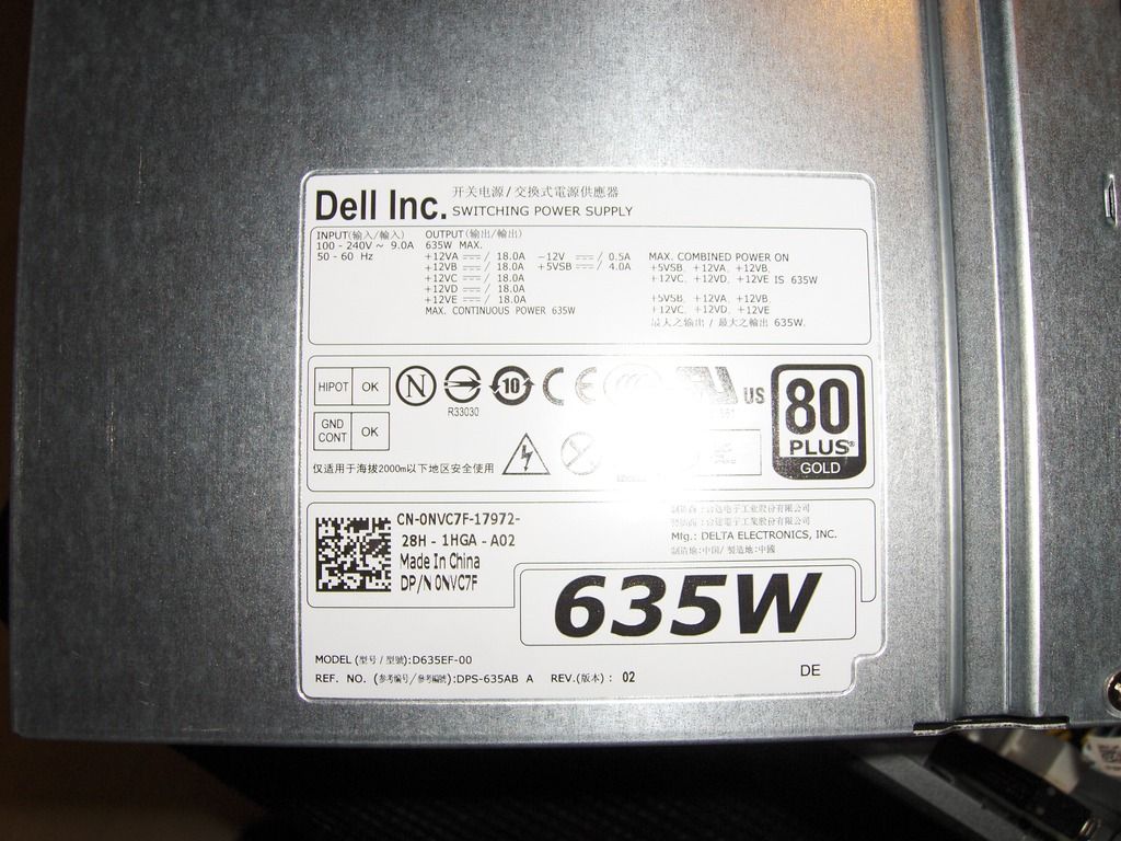

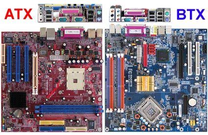

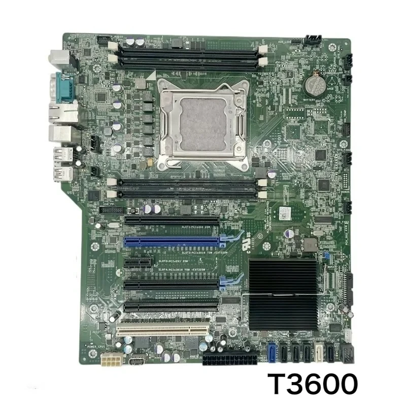

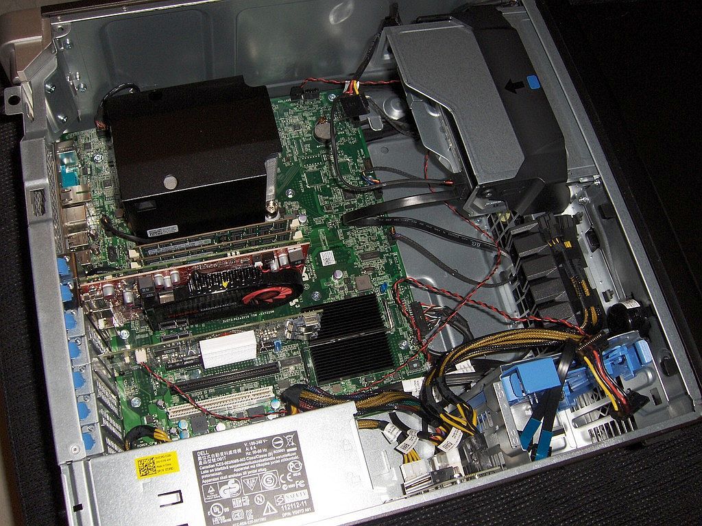

    Ta płyta Dell P/N: 0PTTT9 (MNPJ9), obudowa desktopu to BTX format
    - socket LG2011
    Komputer uruchamia się, słaba jakość grafiki, nie wchodzi do biosu i windowsa. Komputer uruchamia się, słaba jakość grafiki, nie wchodzi do biosu i windowsa.
    Wnętrze komputera Dell Precision T3600 z widoczną płytą główną BTX i złączeniami. Tabliczka zasilacza Dell 635W z oznaczeniami technicznymi
    - płyta ma 24-pin power connector
    Zacznij od podstawienia innego zasilacza. ( 24pin) na czas prób
    Techniczny Manual-przewodnik pod Link_ zassaj
    Róznice BTX vs. ATX
    Porównanie płyt głównych ATX i BTX
