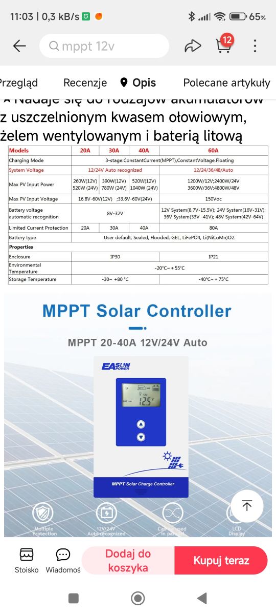

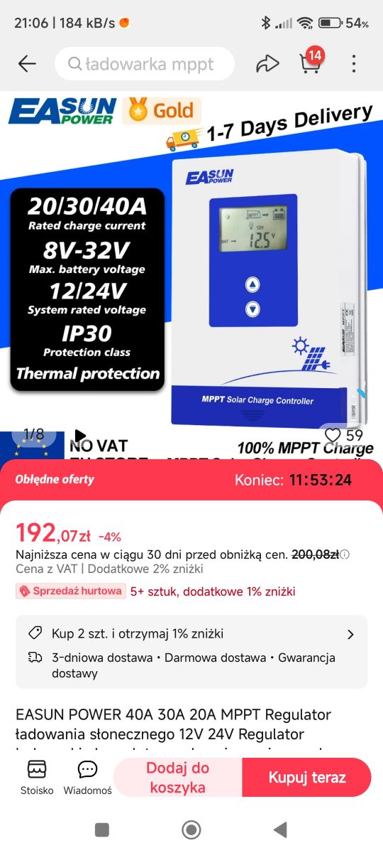

Jaki sterownik MPPT może współpracować z akumulatorem złożonym z ogniw litowo-jonowych?
Sterownik MPPT do takiego akumulatora musi mieć możliwość ręcznego ustawienia profilu ładowania Li-ion lub opcję LiON 3S, a sam akumulator powinien być używany z BMS [#20959143][#20983869] Dla pakietu 3S 18650 ustaw typ baterii 3.7 V / 3S i napięcie odcięcia 12,6 V; nie wybieraj ustawień flood ani AGM [#20986754][#20983869] W wątku wskazano też konkretny model Easun Power iCharger MPPT 2430 jako taki, który rozpoznaje napięcie i pozwala ustawić typ baterii oraz pojemność [#20985134][#20986754] Wyjście Load służy do małych odbiorników 12/24 V, np. LED, i nie jest przeznaczone do podłączania falownika; falownik należy podłączać bezpośrednio do akumulatora [#20980725][#20982225][#20981921] Jeśli zależy Ci na bezpiecznym i prostym rozwiązaniu, forumowicze polecali też kupno porządnego, średniej półki regulatora z regulacją prądu ładowania [#20972024]
