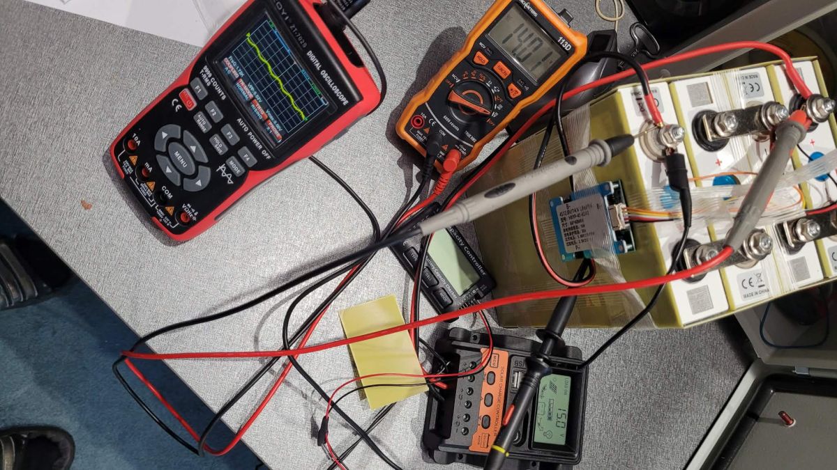

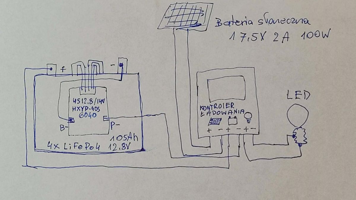

Dlaczego mój regulator solarny przestaje podawać napięcie z akumulatora/BMS po zaniku napięcia z paneli i jak poprawnie zbudować taki układ dla LiFePO4?

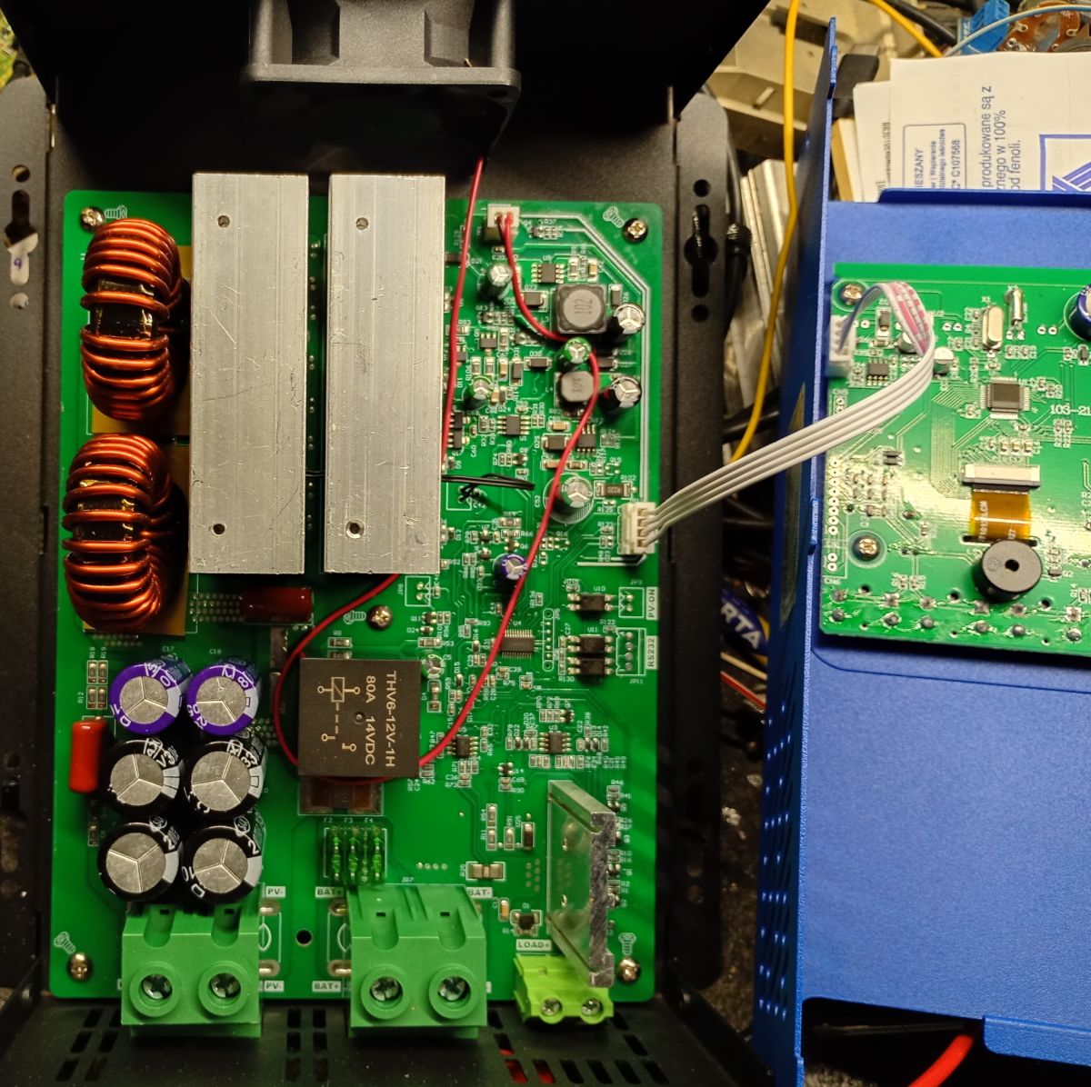

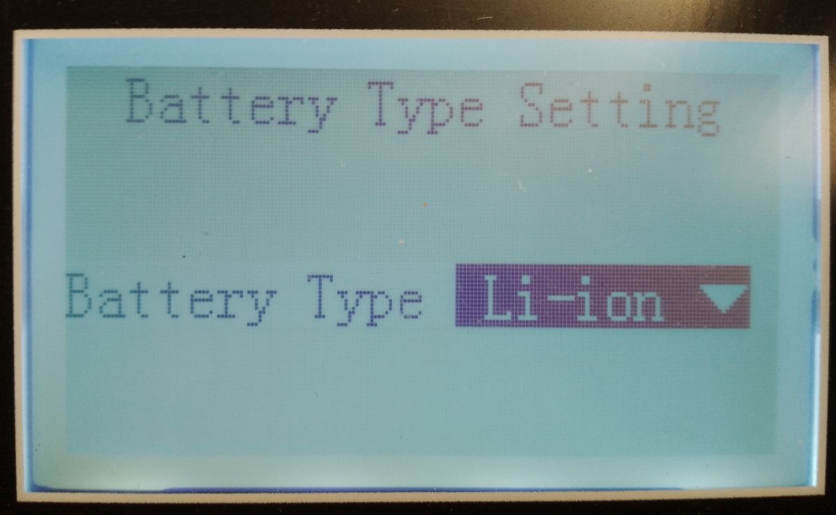

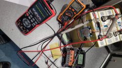

Bezpośrednią przyczyną był przerwany przewód między drugą a trzecią celą w pakiecie; po naprawie i odblokowaniu wyjścia BMS przez zwarcie B- z P- napięcie pojawiło się na P- i regulator ożył [#21897455] Ten „PWM” z postów jest w praktyce zwykłym regulatorem PWM, a nie prawdziwym MPPT; PWM często nie uruchamia się bez podłączonego akumulatora, a prawdziwy MPPT ma co najmniej jeden dławik i pracuje przez przetwornicę z algorytmem śledzenia punktu mocy [#21893810][#21896262] Do LiFePO4 lepiej użyć MPPT, bo pozwala ustawić typ akumulatora i parametry ładowania, podczas gdy PWM po prostu dołącza panel bezpośrednio do akumulatora i jest słabym wyborem dla LiFePO4 [#21892471][#21896395] Przy PWM ważne jest, by napięcie paneli było zbliżone do napięcia systemu, a panele łączy się tu raczej równolegle; przy MPPT napięcie paneli może być wyższe, bo regulator przetwarza energię na większy prąd po stronie akumulatora [#21889926][#21896262]
✨ Dyskusja dotyczy budowy małej stacji solarnej do zasilania alarmu i monitoringu z magazynem energii LiFePO4. Problemem okazało się błędne działanie układu: regulator PWM migał, a po odłączeniu panelu zanikało napięcie na wyjściu BMS, przez co odbiorniki nie były zasilane z akumulatora. Po analizie schematu i pomiarach ustalono, że przyczyną był uszkodzony/przerwany przewód między ogniwami oraz konieczność odblokowania wyjścia BMS przez zwarcie B- z P-. W trakcie rozmowy wyjaśniono różnice między PWM a MPPT: PWM tylko dołącza panel bezpośrednio do akumulatora i nie kontroluje mocy, natomiast MPPT wykorzystuje przetwornicę i algorytm śledzenia punktu maksymalnej mocy, co daje lepsze wykorzystanie paneli, zwłaszcza przy wyższym napięciu paneli. Omówiono też, że PWM nadaje się głównie do prostych, małych instalacji z panelami o napięciu zbliżonym do napięcia akumulatora, a dla LiFePO4 i większych systemów lepszy jest MPPT z możliwością ustawienia parametrów ładowania. Poruszono również temat paneli elastycznych, ich niższej trwałości oraz konieczności poprawnego doboru i konfiguracji regulatora do typu akumulatora.
